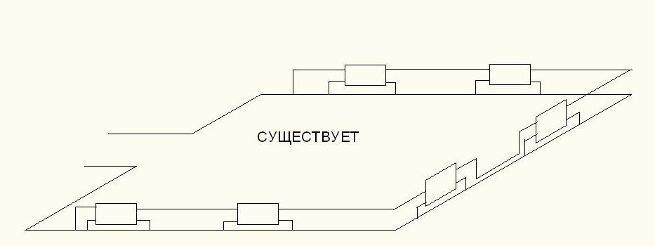

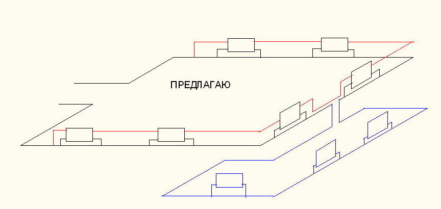

... мне кажется -это обычная ленинградка, зачем-то связанная дюймовой трубой поверху... эта труба играет паразитную роль, то есть создает встречную циркуляцию, увеличивая сопротивление.... отсюда и предлагаемое решение - врезеться в разрыв дюйма с четвертью и продолжить ту же ленинградку теми же дюймом с четвертью... дюймовку заглушить -она лишняя...

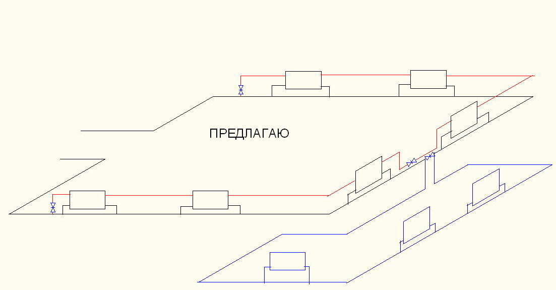

не тупо рвать ветку нельзя.. тогда лучше вентиль поставить.. но что то меня всё ровно смущает.. интересно как поведёт себя вариант 2.. в дюймовке давление меньше..значит можно её использовать как полноценную обратку.. или..? если насос то опять же как его считать..или тогда байпас и насос.. короче нужен ответ с упором на самый удачный вариант.. дальше уже всё посчитаем..
но предпочтительней без насоса..если без него не как значит ..будем плясать от него.. времени у меня мало на размышление.. да и с трубами по монтажу всё не так просто..плюс пол 20см..но сделать надо ..место больно хорошее..
дальше как решим куда и как врезаться.. нужно понять как лучше подключаться к батареям внизу..

Байпасс написал : дюймовку заглушить -она лишняя...
по рисунку не понял..где заглушить..
Байпасс
примерно какие потери нас могут ожидать.. с учётом высоты подъема и 3х мс -140..короче..не охолодим мы какое нибудь крыло..по ходу тока носителя..

... если сделаешь обратку из дюймовки -гидравлика подсядет... к тому же ты не знаешь где перед, а где зад... если дюймовку исключит из работы-то на подвал напора должно хватить - сейчас существующая схема внерасчетная- ведь дюймовка греется только за счет естественной циркуляции....

сансэй написал : по рисунку не понял..где заглушить
.. все красное исключить из работы...

радиаторы так предлагаешь подключать?

Байпасс написал : все красное исключить из работы...
это не реально..в моём случае..

сансэй написал : радиаторы так предлагаешь подключать?
.. они у тебя так и подключены - а сверху труба просто увеличивает поверхность нагрева....

я понял, я про подвал. ?

Тов Байпас оставил байпасс , но тогда надо кран туда ставить , может оно так и лучще будет , батареи после врезки будут горячее , чем в моем варианте мой рисунок утрирован , чтобы легче было понять , У Байпаса вариант более правильный , надо пока на нем остановиться , так как на 100% это рабочий ВАРИАНТ, только с краном ну и разводку по подвалу - минимум 32 трубой , лучше 40-й , а вот опуска можно и заузить , до 25 если уж невмоготу будет , но в первую очередь АНАЛИЗ ПОДАЧИ О ОБРАТКИ ПО ТЕМП., чтоб определиться сразу нужен ли насос

...именно так- такое соединение дает самое меньшее сопротивление...
