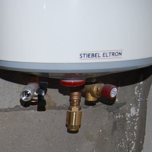

На водоснабжение клапан тоже ставится, в конце системы, несет предохранительную функцию. Отличие в том, что редуктор не является запорной арматурой(даже выкрутив в 0 вода будет проходить), а предохранительный клапан пропустит воду только после превышения выставленного давления.

:D это редуктор и из него ничего не должно выливаться. Клапан выглядит немного по другому

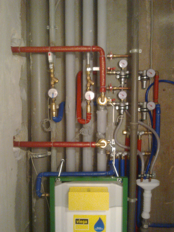

Но он, клапан, у меня в разводке стоит ДО счетчика - это правильно? Я тут много схем и фото пересмотрел - везде редуктор стоит после счетчика вроде... Ну или я опять сплю :o

egal_novice написал : Но он, клапан, у меня в разводке стоит ДО счетчика - это правильно?

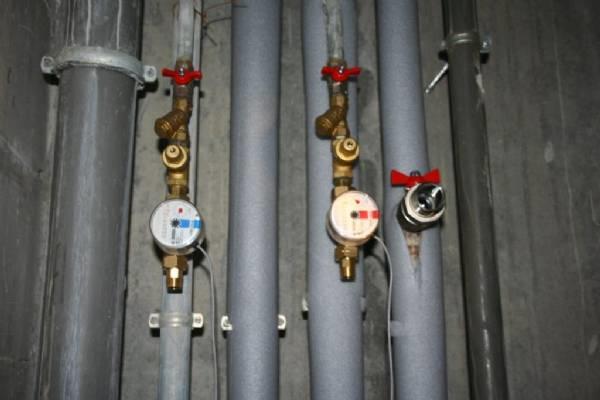

От строителей такое обычно. Я тут недавно с этим вопросом обращался к одному "самому главному инженеру" Долго с ним искали причины и не нашли. В мануале счетчиков нет ничего про необходимость установки редукторов перед ними. На фото "до" и "после". Редукторы практически все одинаковые. Примерно такие, как Вы описываете.А вот клапанов таких не встречал

master.msk написал : Примерно такие, как Вы описываете.
Вовово! точно оне! :) Фух. Ну вот - одной проблемой меньше, спасибо! :) :)
