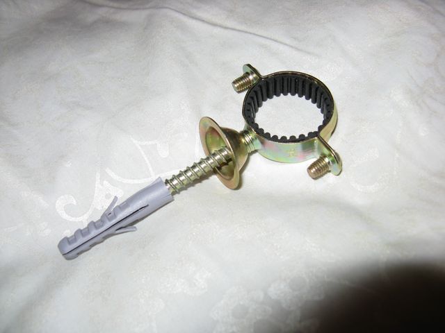

MasterNic написал : что такое н-р - не знаю.
Сокращение от "например" :) Вы не сказали под какие трубы ищете крепеж - оцинковка, ППР, МП, медь ? Мне нравится крепеж, по-моему французский, (комплект два пояска мм 8 (с рифленой резиной и без), 2 винтика, шуруп с винтовой частью, юбочка (1-1,5 см - она и определяет расстояние до стены), дюбель мм35) - около 30 руб. - есть все типоразмеры.
OlegM
OlegM
Регистрация: 07.08.2006
Тула
Сообщений: 128
06.12.2010 в 23:42:33
Peterjela написал : Мне нравится крепеж, по-моему французский, (комплект два пояска мм 8 (с рифленой резиной и без), 2 винтика, шуруп с винтовой частью, юбочка (1-1,5 см - она и определяет расстояние до стены), дюбель мм35) - около 30 руб. - есть все типоразмеры.
Хорошо бы фото увидеть или ссылку.

OlegM написал : Хорошо бы фото увидеть
2OlegM , пожалуйста, :)
