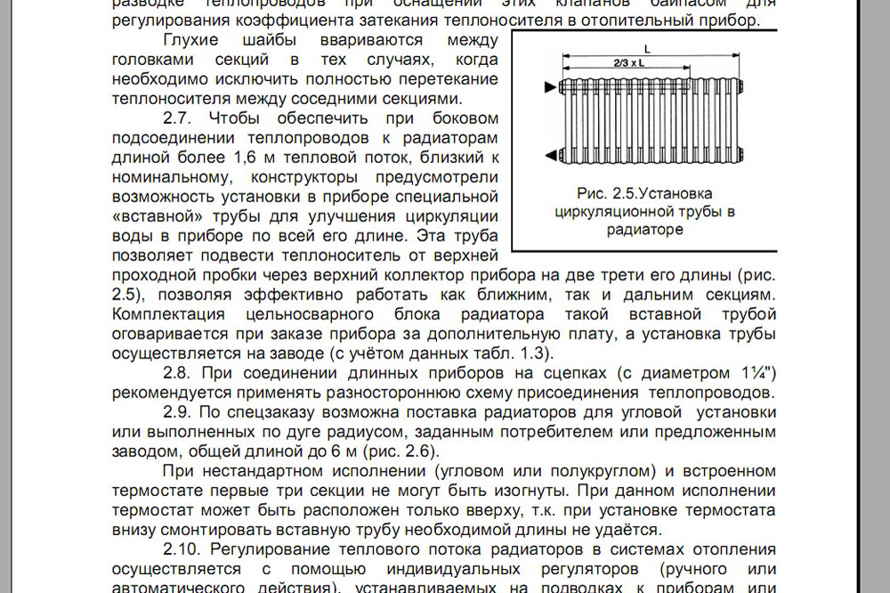

Inch1964 написал : ... будем тратить недели на обсуждение идиотской и вредительской идеи применения удлинителей протока на всех форумах подряд. И как поставим этот УП, так приходит Песец.
Рекомендую Ваши высказывания, без эмоций, но с предметными обоснованиями и расчетами адресовать в Германию, инженерам-конструкторам радиаторов Арбония, которые до сих пор и по всему миру используют этот удлинитель, а то они может и не догадываются об этой "вредительской" идее ;) ... авось и премию Вам выпишут.

Ты не поверишь, я всё время об этом помню! Если забыл, напомню: есть два пути решить эту проблему - (1) переварить так, чтобы вода шла в верх радиатора и выходила снизу, причём эта ветка делится на (1.1) перехлёст с боковым подключением радиатора и (1.2) - диагональное подключение радиатора, (2) удлинитель протока. Я говорил о том, что у 1.2 перед 1.1 преимущество не более 2-3 %. А расчёты я как-то приводил. Не хотите - не верьте. :) Разумеется, у удлинителя протока результат будет похуже, ибо это фактически подключение низ-низ, да ещё и с затруднённой циркуляцией по верхнему коллектору.

Tehnik-san написал : инженерам-конструкторам радиаторов Арбония
Даже для их вычурных коллекторов ограничение "длиной более 1,6 м".
У тонкотрубных радиаторов коллектор меньшего сечения - зато более "гладкий".
psnsergey написал : это фактически подключение низ-низ
Речь о варианте с межсекционной пробкой или просто об удлинителе в верхнем коллекторе?

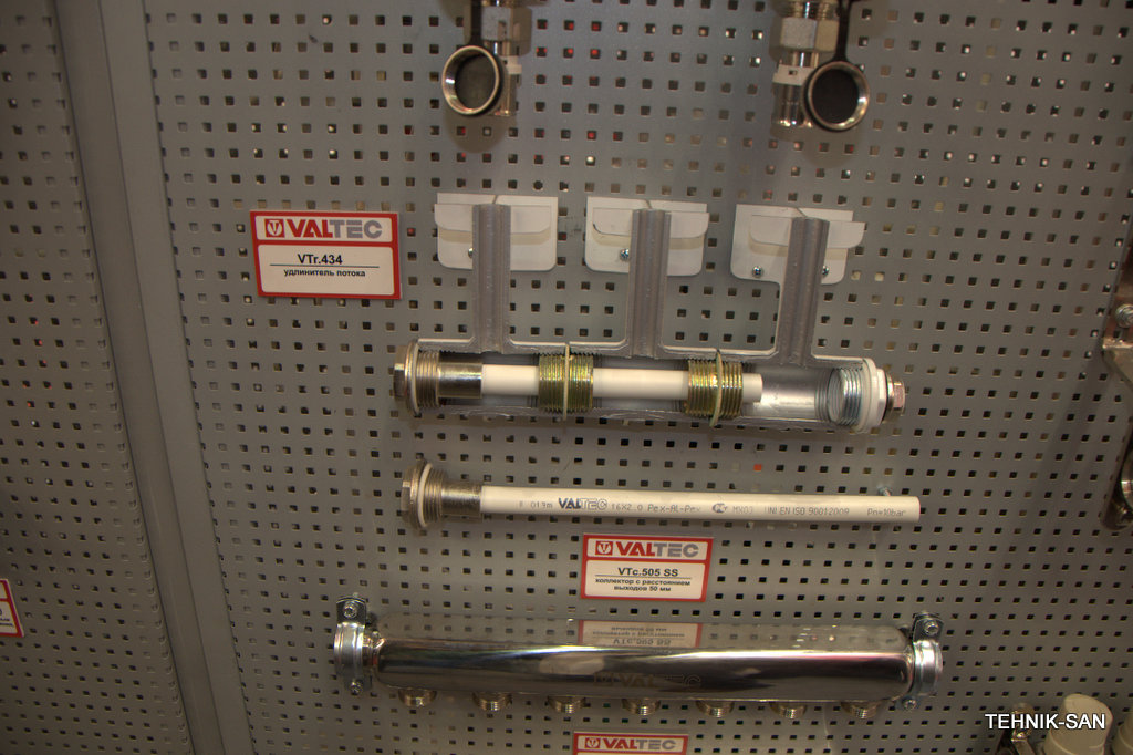

Вот кстати свежая фотография с выставки "Аква-Терм 2014г
"Вредительская" идея удлинителя протока шагает в массы ... а если она так широко шагает, то наверняка не такая уж эта идея и вредительская. Неужели никто из инженеров-конструкторов не выполняет гидравлических расчетов при внедрении этого продукта ?

ВТБ! написал : Речь о варианте с межсекционной пробкой или просто об удлинителе в верхнем коллекторе?
Об удлинителе в верхнем коллекторе с пробкой между его внешним диаметром и внутренним диаметром верхнего коллектора на конце удлинителя, перед 1 или 2 последними секциями. ;)
