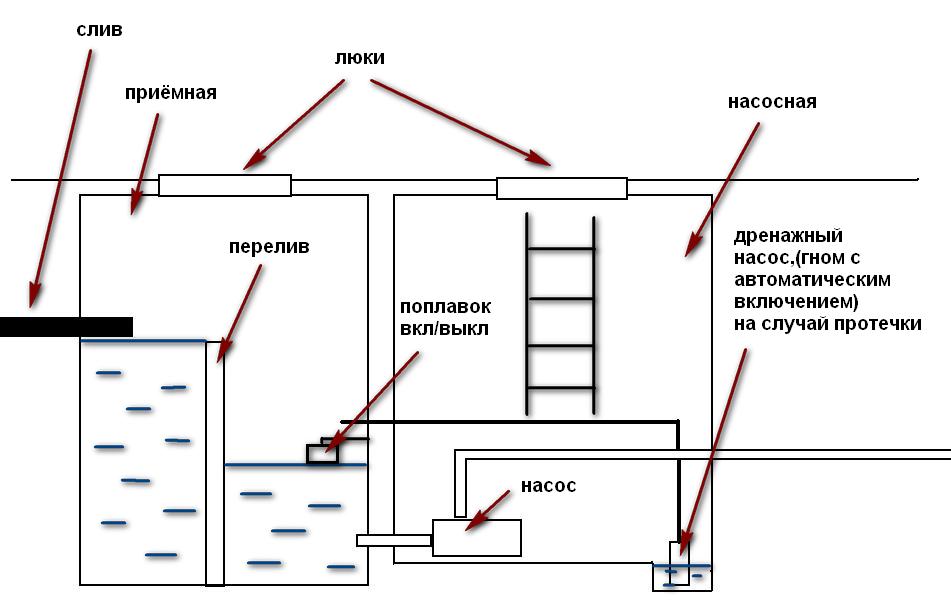

Ещё вариант:)

А ничего, что помпа без гамнорезного механизма? Там в специализированных на входе в помпу шнэк стоит, который как на мясорубке гамно месит.... А вариант что на рисунке не прокатит - у бати через полметра от земли начинается вода. Предки умудрились дом поставить в низине...
