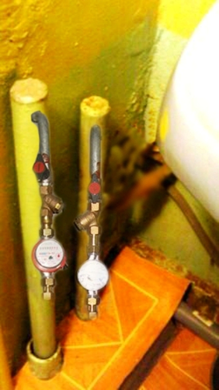

24.12.2010 в 02:59:16
Приветствую всех сюда зашедших! Идет базар, не всегда по теме, но все равно хорошо - много нового черпануть может каждый для себя. :clapping Вернемся все-таки к нашим баранам. Вернее, к стоякам с водомерами. Тут я прикинул в фоторедакторе картинку - видать, придется мне так и умудрить нехитро водомеры. Чтобы не тянуть их в туалет (налево за стенкой на фотке толчок).
И далее пойдет от них МП. Как думаете?
