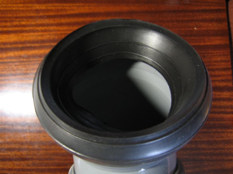

Здравствуйте! Устанавливаю самостоятельно унитаз, выпуск прямой, стоит пока не закрепленный. В месте соединения унитаза с гофрой немного подтекает. Менять гофру или что делать?

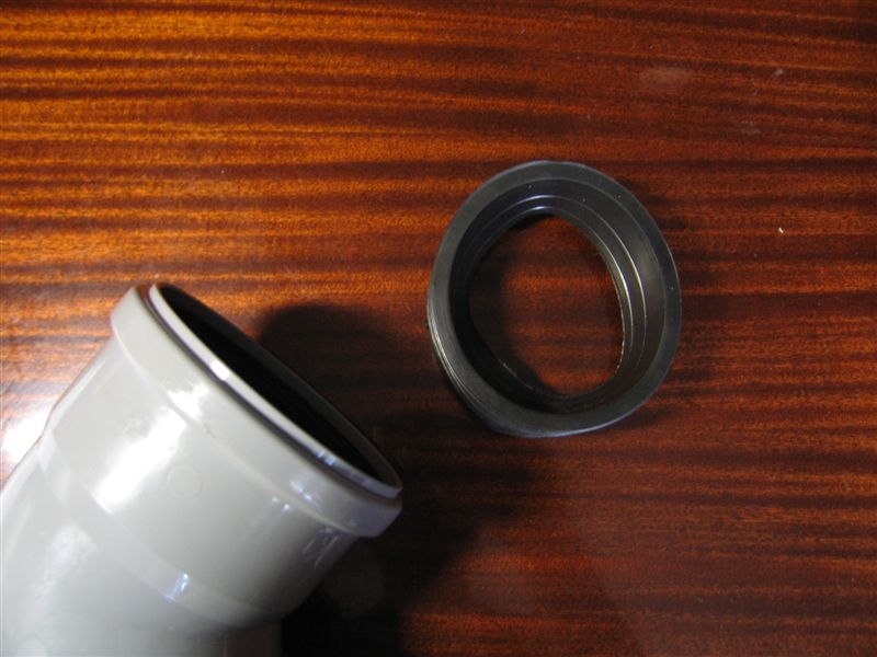

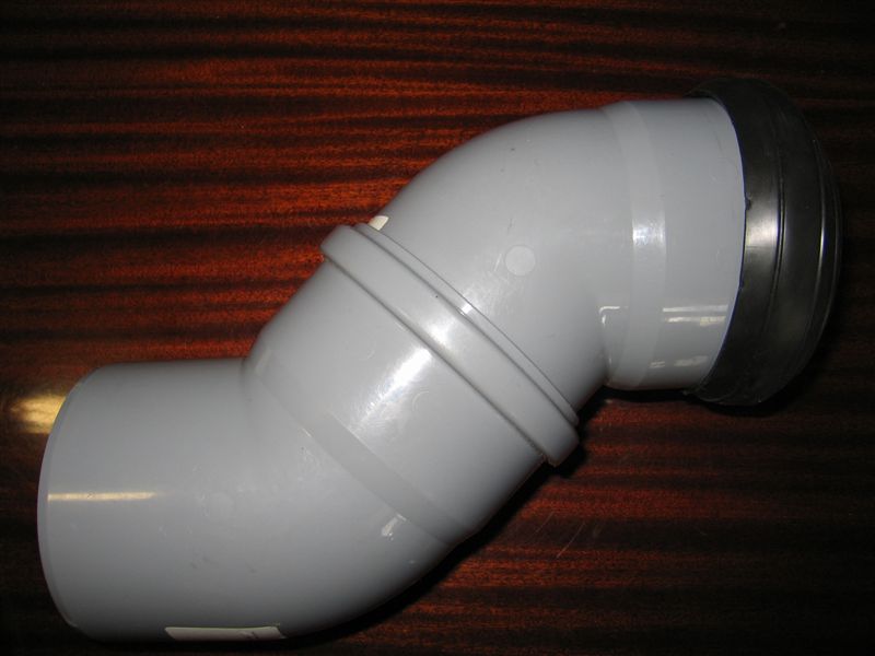

Менять гофру на на два угла по 45" град. + монжет
http://www.ostendorf-kunststoffe.com/russian/produkte/ht/ht_abflussrohre/index.html

от гоффффРРРР отказался давно..потому что - г...но.Когда они появились - то думал - универсальное соединение!! На практике получилось - меняю гофры на обычные фитинги с уплотнителями- манжетами .Они и надёжней и изогнуты - круче чем некоторые гофры...У г8офр - проблеммы - то резинки- манжеты трескаются, то сползают с фаянса, то расклеиваются в своих соединениях...Временно - это вариант., но на постоянную - лучше - обычные переходы на унитаз.С манжетами Даже эстетичность с гофрой - сомнительная...И качество разное.А фитинги - никогда не подведут.Иногда бывает что гофру выбивает током воды с унитаза...Это - неприятно..некоторым... ;-)

Спасибо! Сделал как советовал malenkiy. У гофры треснул манжет, жаль выброшенных 300 руб покупал в OBI по совету дезовского сантехника :(
