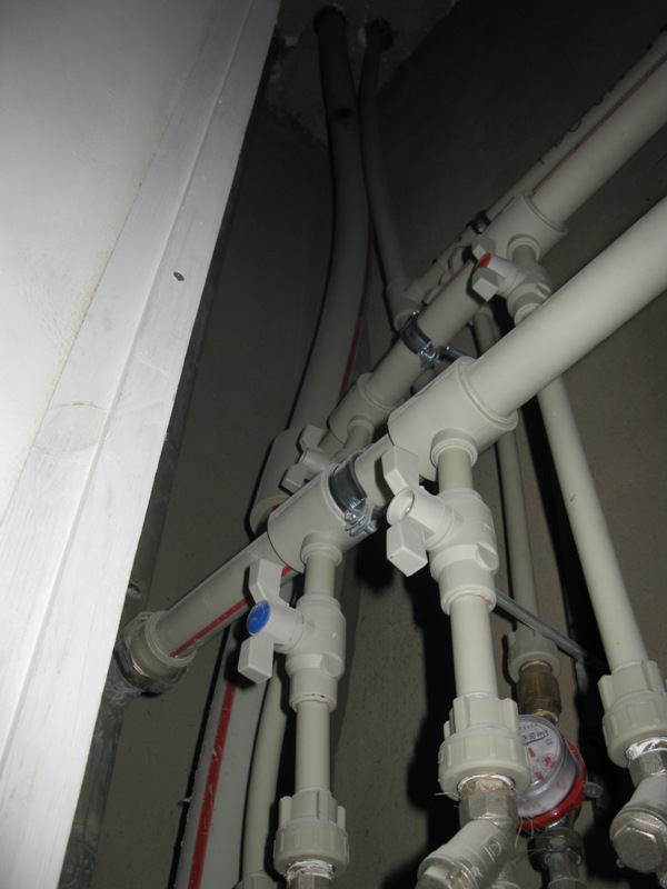

alexil написал : вообщем получилось вот так:
Опора (которая чуть выше белого ПП) должна быть подвижной, поэтому рекомендую вытащить резинку из нее.

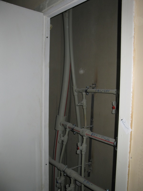

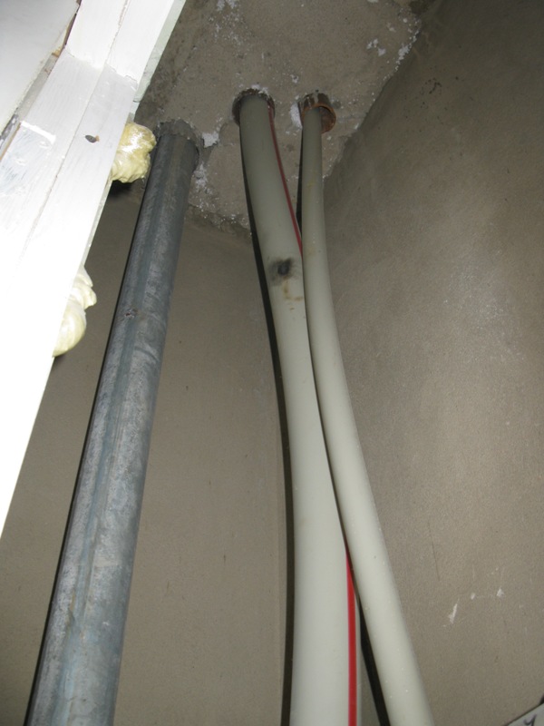

alexil написал : сильно изогнуло полипропиленовую трубу
Частая картина безграмотного монтажа PPR - трубопроводов, без учёта при монтаже линейного удлинения PPR труб:

2alexil re #20 неправильно, жесткого хомута справа быть не должно.
СП 40-101-96. Проектирование и монтаж трубопроводов из полипропилена. 2.13. Трубопровод должен иметь возможность свободно удлиняться или укорачиваться без перенапряжения материала труб, соединительных деталей и соединений трубопровода. Это достигается за счет компенсирующей способности элементов трубопровода (самокомпенсация) и обеспечивается правильной расстановкой опор (креплений), наличием отводов в трубопроводе в местах поворота, других гнутых элементов и установкой температурных компенсаторов. Неподвижные крепления труб должны направлять удлинения трубопроводов в сторону этих элементов.

спасибо всем за ответы, бумагу от ТСЖ планирую попробовать получить после нового года, сантехника даже спрашивать не стал - ясное дело ничего бы он не выдал, спасибо хоть компесатор сделал. А надо бумагу то? В принципе стояк - это зона ответственности ТСЖ. Должны они мне выдавать бумагу при работах со стояком? ТСЖ - читай УК. Что можно сделать с жесткими хомутами, дабы превратить их в подвижные опоры? Вынуть резинки? Проложить шайбы или малость подотпустить винты на хомутах?

ИМХо - вынуть резинку справа на белой трубе, чтобы труба "люфтила". Иногда посматривать не будет ли труба протираться, в принципе не должна.

alexil написал : или малость подотпустить винты на хомутах?
этого дстаточно ,что бы закончить страшилки:)

Г.А. написал : 2alexil re #20 неправильно, жесткого хомута справа быть не должно.
Г.А. написал : ИМХо - вынуть резинку справа на белой трубе, чтобы труба "люфтила".
Не нужно. Какой в этом смысл?

Г.А. написал : МХо - вынуть резинку справа на белой трубе, чтобы труба "люфтила".
Не правильно. Эта опора в данном случае должна быть неподвижной. Еще неподвижная опора устанавливается в месте врезки в стояк разводки. Остальные опоры- подвижные.

Ну если у клиента по пять раз на дню горячую воду отключают, тогда подобная подвижность ещё имеет смысл, а так то что будет, разве кому то непонятно, от чего изогнулась труба? Или кто-то считает, что трубу разорвёт пополам, когда эту самую горячую воду вдруг отключат?

BV написал : Не нужно. Какой в этом смысл?
это чисто ИМХО чтобы не мастрячить скользящий хомут внизу. Правильно, это СП 40-101-96 или в конторе где разводки ППР на стендах сделаны глянуть и с людьми вживую.
tvmaster написал : Или кто-то считает, что трубу разорвёт пополам
трубу не разорвет, а неподвижные крепления бывает отрывает.
