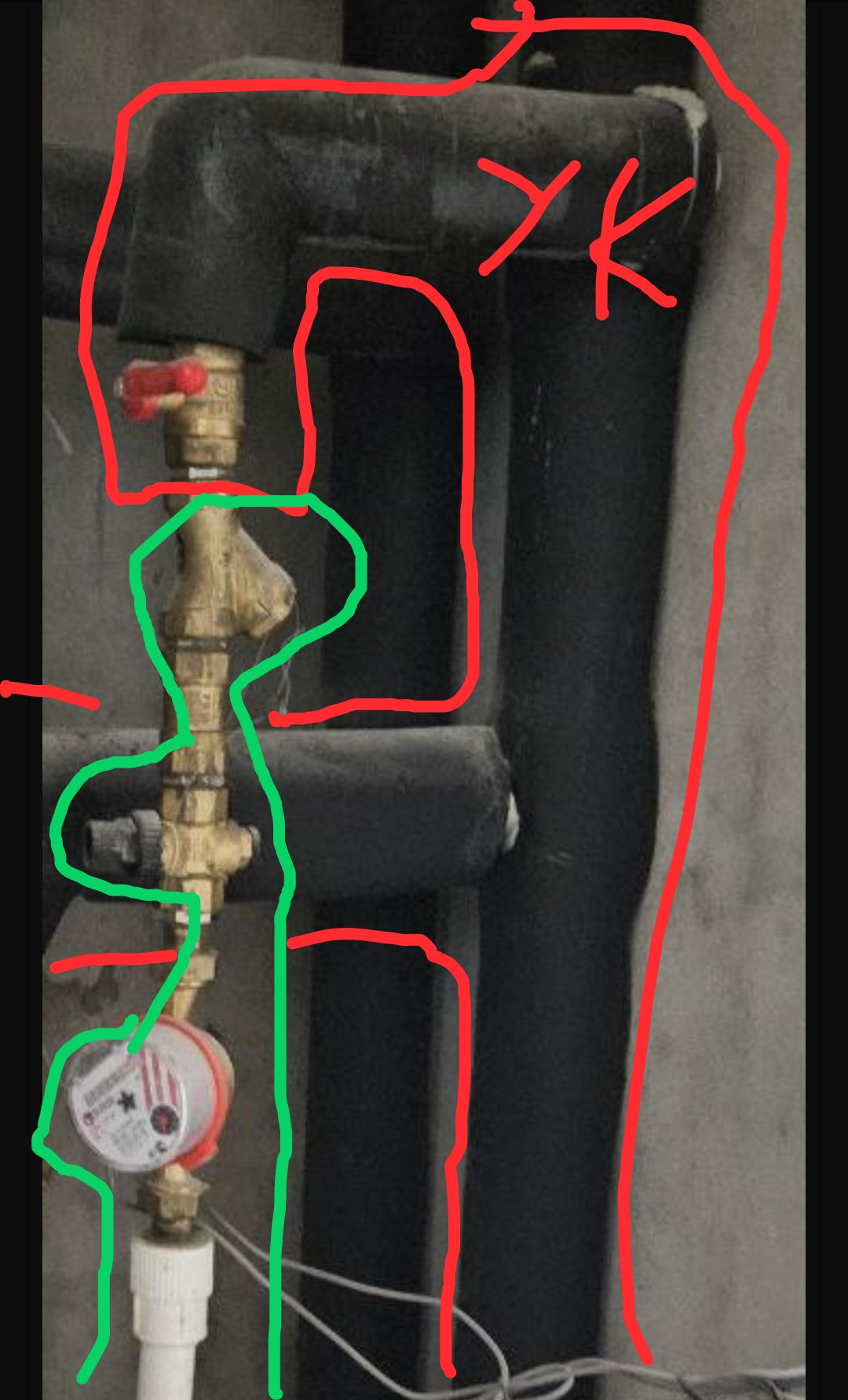

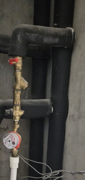

Добрый день При покупке квартиры (дом сдан в 2023, но я покупал в 2026 на торгах у города как новостройку, не вторичку и считаюсь первым собственником) получил вот такой узел ввода:
  1. Стояк.
  2. Шаровой кран
  3. ФГО
  4. ОК
  5. РД
  6. Счетчик 1/2"
  7. Труба полипропилен Водоснабжение - 001 Текущее состояние - Узел_
В ходе ремонта вся эта порнография (тем более редуктор оказался намертво заклинен) была срезана и отправлена на помойку и заменена на нормальный набор, включая счетчик Gerrida на 3/4". Остальные компоненты тоже 3/4".
Теперь УК выгнула спину и говорит (пока что по телефону), что не будет принимать и пломбировать мои счетчики, т.к. они являются их зоной ответственности и они не знают что и как я поставил. Спойлер - я поставил 100% лучше чем местный криворукий санта (был опыт общения с ним).
Мои новые счетчики с паспортами, датой поверки, скорее всего есть в ИМ "Аршин" (пока не проверял).
Пара моментов:
  1. Место действия - Москва.
  2. Узел водоразбора на две квартиры расположен на этаже, не в квартире.
Как мне быть? Мне всегда казалось, что зона ответственности УК только до первого крана.

DolinEA, надо было уведомить УК о предстоящей замене счётчиков. Теперь придётся выкручиваться. Или платить по среднему тарифу с момента подписания акта приёма-передачи.

Пишите заявление о приеме счетчиков к учёту без лишних разговоров с ук. Они ОБЯЗАНЫ или письменно указать на недостатки, или принять к учёту. Пломба - их дело, и на принятие к учёту не влияет.

Отправьте их почитать постановление 354, из которого они узнают что их зона ответственности заканчивается на входном кране:
Screenshot_20261006-225243
Если же они считают иначе, то пусть подпишут обязательства: - о поверке или замене за их счет счетчика - редуктора (не нужный) - ремонт или замена - протечки - после вводного крана и заканчивая выходным штуцером - за их счет
