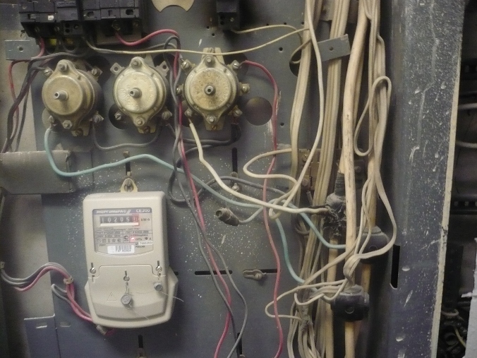

Будучи чайником, плесну из носика... Итак, это мне досталось. Дабы не сбивать с линии полезные советы, свое мнение пока оставлю при себе. Прошу высказать полезные мысли.

03.01.2011 в 21:05:34
Кто будет это исправлять?

03.01.2011 в 21:09:16
А также в эт. щите в работе 2 разнородные фазы. А ноль, приходящий шлейфом.

03.01.2011 в 21:12:13
ink_mast написал : Кто будет это исправлять?
Вот в этом и вопрос... Я всегда старался оставить щиток в том виде в котором он был по проекту и трогать только квартиру, но в данном случае я в тупике ибо такого я еще не видел... Я попросту боюсь за свою работу :/

03.01.2011 в 21:12:14
будучи совсем чайником рискну вставить бестолковые 5 копеек.ихо-сгрызть все сопли,воткнуть входной автомат 2полюсник амперов на 50(если энергосбыт не возразит) после него подключить счетчик и притащить нормальную нитку к квартирному щитку и та уже плясать.но это так,дурные мысли вслух.

03.01.2011 в 21:14:50
Bladiclab написал : А также в эт. щите в работе 2 разнородные фазы. А ноль, приходящий шлейфом.
Это именно то, что меня напрягло в первую очередь.
Я читал на этом форуме, что такое бывает, но увидел впервые.

03.01.2011 в 21:15:08
MycopOk написал : но в данном случае я в тупике ибо такого я еще не видел..
Что запланировали и что говорят в УК?

03.01.2011 в 21:21:05
Bladiclab написал : Что запланировали и что говорят в УК?
Пока никто ничего не говорит. Я пока только высказал свое мнение людям на тему, что будет если я "отверточкой вот тут крутну". Но заниматься этажными щитками и стояками я пока что не могу себе позволить. В общем случае - я предупредил, предложил вариатны для квартиры которую собственно буду делать, но в этажный щиток не полезу из принципа - не мое.

03.01.2011 в 21:25:07
MycopOk написал : но в этажный щиток не полезу из принципа - не мое.
Абсолютно верно.
Эл. щит в квартире будет?

03.01.2011 в 21:29:45
Bladiclab написал : Абсолютно верно.
Да. С этого и началось - подключить его. Но глянув в этажный щит, я почему-то решил на время отложить подключение :)
Я коечно могу исправить все это, но там кроме всего прочего через стояк тянется море проводов непонятного назначения и все со скрутками, да и кроме всего прочего нетрудно догадаться кто потом будет виноватым если что...

03.01.2011 в 21:33:01
Самый простой вариант (повторюсь фундамент) это пригласить электрика, чтобы проверил работу пакетника. Если скажет что исправен, пусть ручку ставит или меняет. За бутылку пусть ноль приходящий подключит отдельным проводом (шлейф снимет). Запас после счетчика есть свободно АВ ставить можно.
Но если получиться по полной апгрейдить (через УК) то вообще классика.
