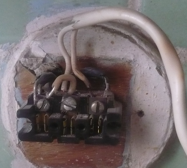

В процессе работы возникла потребность часть квартиры подключить через старую проводку. Что-то меня заставило проверить розетку печки...

Интересно, зачем при трех проводах перемычкой (что запрещено) зануление сделали.

Bladiclab написал : Интересно, зачем при трех проводах перемычкой (что запрещено) зануление сделали.
Там не просто перемычка, там два входящих провода зажаты в одну клемму розетки, один в другую (белый провод - отвод на другие розетки), ну а перемычка - оттуда где зажаты два... Почему - понял когда переключал - один провод просто перебит по дороге, но это слабое утешение...

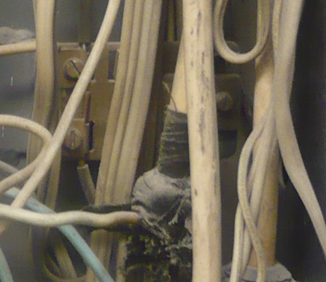

Также интересен способ подключения проводов в колодке PEN этажного щитка. Традиционное подключение (какое обычно сам видел) для домов того времени - на две клеммы зажат ноль который идет шлейфом в квартиры (при подаче на них одной фазы тем же способом), а две клеммы используются под PE для плит. Здесь же ноль зажат в одну клемму, пущен шлейфом при разных фазах на квартиры, да еще и зачем-то третий пакетник стоит который выполняет роль болтика для нуля, а PE для плит обжаты в одну клемму для обеих квартир (и при том как уже исзвестно, в одну из них как минимум он не доходит)...

MycopOk написал : Также интересен способ подключения проводов в колодке PEN этажного щитка.
Без фото судить сложно.

05.01.2011 в 22:21:43
Bladiclab написал : Без фото судить сложно.
Прицепил фото. Из него не очень хорошо видно что и как, но в общем я описал выше - верхняя клемма - ноль на две квартиры, нижняя - PE на обе квартиры, правее верхняя и нижняя клеммы не используются, еще правее - собственно зажим PEN.

05.01.2011 в 22:35:57
Это подключение рабочего нуля. Я имел в виду верхнею часть щита где нулевые колодки.
