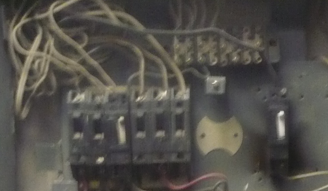

А не седят ли 2 квартиры на 1 фазе? Почему то провод от 1 орехеа заизолирован. Пусть ваши заказчики вызовут электрика из УК, он поставит орех на ноль, и поставит рубильник вместо пакетника. А пакетников 3, потому что такие щиты собирали на заводах

gugulaki написал : А не седят ли 2 квартиры на 1 фазе?
По фото на разных.
gugulaki написал : Почему то провод от 1 орехеа заизолирован.
Второй пакетник в работе эт. щита не участвует.

Bladiclab написал : Это подключение рабочего нуля. Я имел в виду верхнею часть щита где нулевые колодки.
Эта часть у меня к сожалению в плохом качестве только. Но там ничего особенного если не считать очень длинной колодки которой хватило бы квартиры на 4 минимум. Для той квартиры которую делал уже не актуально.
Здесь видно также интересное подключение автоматов: слева идут три автомата одной квартиры, потом автоматы другой в притык к ним, справа отдельно один автомат первой квартиры, причем кто-то его так усердно прикручивал при включенном пакетнике, что коротнул (утопленным) болтиком, что хорошо видно вокруг самого автомата :)

gugulaki написал : А не седят ли 2 квартиры на 1 фазе? Почему то провод от 1 орехеа заизолирован.
К сожалению не сидят. Там на кваритры идут разные фазы, а третья из ореха выходит вникуда и просто закручена изолентой. Зачем? Кхм. Я много чего здесь не могу понять зачем :)

2MycopOk на первое фотке на лицо 3 фазы, а ноль не видно. А ноль то какой? Если он сеечением как фазные, то думаю опасаться отгорания не стоит

gugulaki написал : 2MycopOk на первое фотке на лицо 3 фазы, а ноль не видно. А ноль то какой? Если он сеечением как фазные, то думаю опасаться отгорания не стоит
Ноль там сечением меньше, но 20 квадратов есть. Опасаться его отгорания основания нет - куда вероятнее его плохое состояние - я к примеру не уверен, что он идет непрерывно до ВРУ. Гораздо большую опасность здесь представляет подача нуля шлейфом в обе квартиры - достаточно отвалиться проводку нуля от колодки PEN и тот из соседей кто включил в это время электроплитку может считать себя счастливчиком :)

MycopOk написал : что он идет непрерывно до ВРУ
Есть такой способ ведения ноля, когда он разрывается на этаже, нижней частью крепится к щиту, а в верхней прикрепляется еще кусок и идет дальше. Все это работает. Сделайте отвод от стояка медью 10 кв мм через орех, на латунную шинку- которую в свою очередь прикрепите к щиту. И все будет тип-топ

gugulaki написал : Есть такой способ ведения ноля, когда он разрывается на этаже, нижней частью крепится к щиту, а в верхней прикрепляется еще кусок и идет дальше. Все это работает. Сделайте отвод от стояка медью 10 кв мм через орех, на латунную шинку- которую в свою очередь прикрепите к щиту. И все будет тип-топ
Я предпочитаю не лезть в то, что находится до счетчика. В данном конкретном случае я могу пробросить два независимых нуля в квартиры и зажать их в свободные клеммы на колодке PEN как это по идее и должно было быть, но для этого нужно желание жильцов обеих квартир. Пока же я просто предупредил их об опасности.

gugulaki написал : Сделайте отвод от стояка медью 10 кв мм через орех, на латунную шинку- которую в свою очередь прикрепите к щиту. И все будет тип-топ
Это создаст дополнительную безопасность до реконструкции.
MycopOk написал : Я предпочитаю не лезть в то, что находится до счетчика.
Правильно.
MycopOk написал : В данном конкретном случае я могу пробросить два независимых нуля в квартиры и зажать их в свободные клеммы на колодке PEN как это по идее и должно было быть, но для этого нужно желание жильцов обеих квартир.
Этого не достаточно. Вы будите проводить работы со снятой нагрузкой и выключенными пакетниками. Но приход с низу (380В) вы не сможете обесточить нет доступа к ВРУ (АВ стояка).
