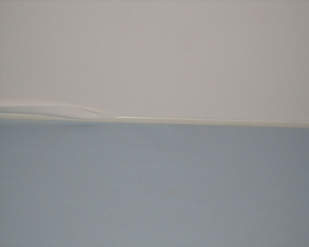

29.12.2012 в 16:12:16
я тоже отпишусь, нашел шпатель клипсовый мет пластик ручка, спасибище Ak2008 выручил. сегодня ставил дескор впервый раз, ну...как пологается запорол, ставил на багет клипсо видимо россия т.к брал по 35р, спасибо опять же Ak2008 т.к убил на меня немало своего времени консультируя меня по телефону, правда немного я сделал все равно по своему(я же парень русский)......и в последствии появилась необходимость в замене потолка)) за свой счет)) и опять же спасибо Ak2008 за новую ткань, завтра возможно уже привезут, в идеале 31 поменяю)) вот фото

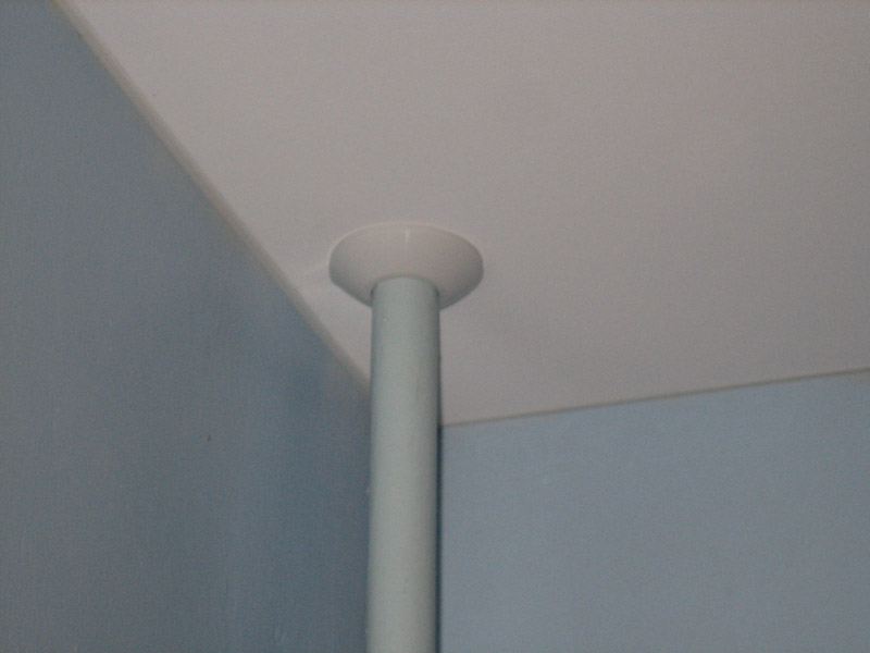

kantiskadore написал :
Для чего нужна и что это за "фольга" на потолке? :)
Аватар пользователя
kantiskadore
Регистрация: 09.03.2012
Борисоглебск
Сообщений: 23
29.12.2012 в 21:40:55
сам незнаю, заказщики делали, по виду и на ощупь и есть фольга вроде. видимо чтоб дышащий потолок дышал ей)) если чесно сам вообще непонимаю таких движений
