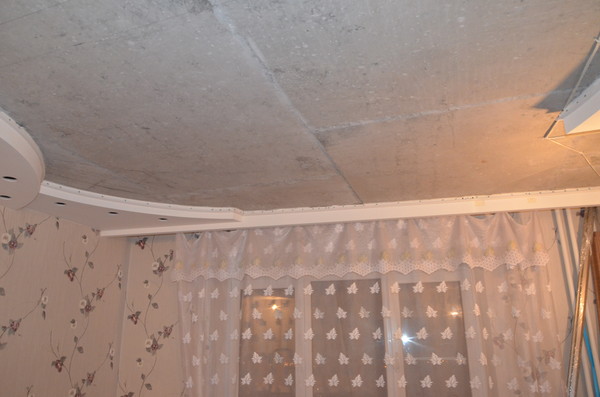

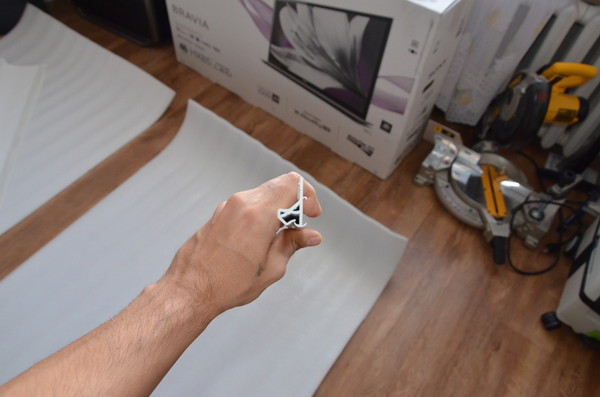

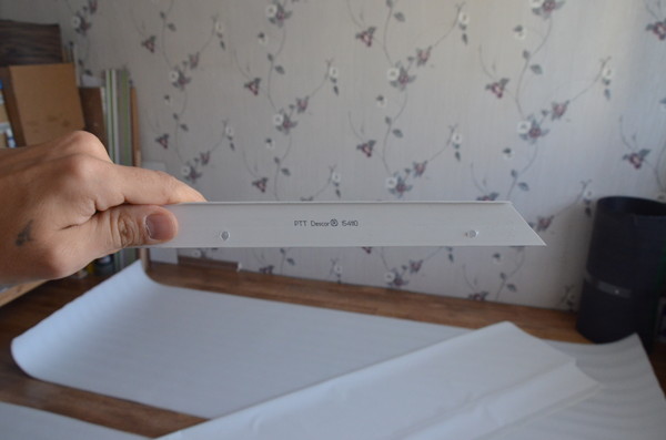

а никто не подскажет "толщину" Дескоровского багета? а то надо подобрать под него в одну комнату максимально тонкий полиуретановый плинтус, закрывающий багет от натяжного, чтоб створка антресоли, в которую потолочный плинтус будет упитаться, возле стены могла открываться до конца

андремф написал : а никто не подскажет "толщину" Дескоровского багета? а то надо подобрать под него в одну комнату максимально тонкий полиуретановый плинтус, закрывающий багет от натяжного, чтоб створка антресоли, в которую потолочный плинтус будет упитаться, возле стены могла открываться до конца
высота Потолочный багет - 1см. Стеновой - 3 см "толщина" багета - 1,5 см
Видимая часть багета после натяжки - 4мм

Ak2008, спасибо! про 1 см высоты не ошиблись? очень мало вроде 1*1,5 см. вот еще 1 вопрос я не совсем понял, подскажите. в дескоре надо ли, как в натяжных, отдельно покупать и вставлять пластиковую белую вставную ленту в багет, если его открытым (без потолочного плинтуса) оставлять?

андремф написал : белую вставную ленту в багет
не надо

андремф написал : Ak2008, спасибо! про 1 см высоты не ошиблись? очень мало вроде 1*1,5 см. вот еще 1 вопрос я не совсем понял, подскажите. в дескоре надо ли, как в натяжных, отдельно покупать и вставлять пластиковую белую вставную ленту в багет, если его открытым (без потолочного плинтуса) оставлять?
Я говорю об оригинальном багете Descor.
Потолочный багет крепится к потолку высота багета 1 см. Используя багет прищепку отдельно вставлять ленту не нужно. Даже можно оставить без потолочного плинтуса.

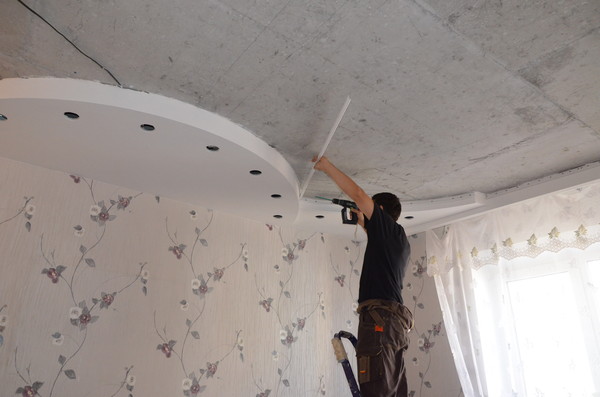

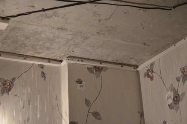

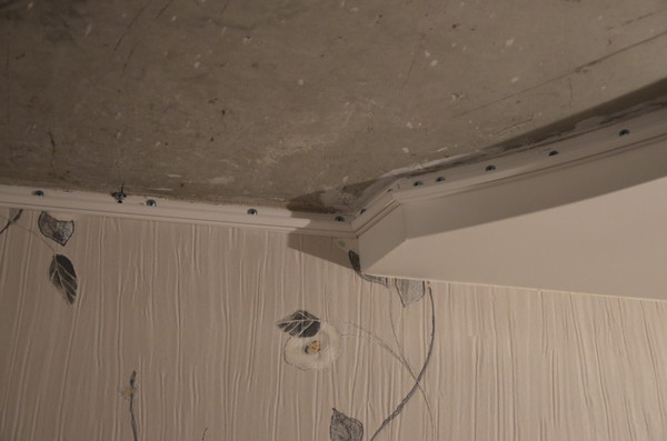

Ak2008 написал : Потолочный багет крепится к потолку высота багета 1 см.
Только, соблазняясь столь малой высотой багета, надо подумать: а достаточно ли ровен ваш капитальный потолок? Нет ли на нем выступающих участков более 1 см? В этом случае потолочный багет непригоден.
Правда, если потолок настолько ровный, я бы еще подумал, нужен ли мне натяжной потолок? Может, лучше этот покрасить?

Профан27 написал : Только, соблазняясь столь малой высотой багета, надо подумать
инет медленный чтоб листать до 1-й страницы, поэтому может повторюсь - при ровных потолках минимально съедается 2,5-3 см? на верхний деревянный бусок антресоли 4 см - нормально багет станет? и еще вопрос - в магазине мне предлагали белый Дескор с блестками (на 200 рэ дороже), а на сайте Дескора есть только серый с блестками - в чем тут засада?

31.01.2013 в 17:49:58
ну и? можно сделать стены потолочным багетом и съест всего 1 см? или стеновым ровно 3 см? установщики натяжных у нас сразу говорят - меньше 4 см не выйдет, им неохота, как я понял, дрелью у самого потолка ковыряться, упираясь патроном или наискосок в стук с потолком сверлить
