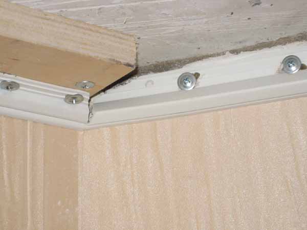

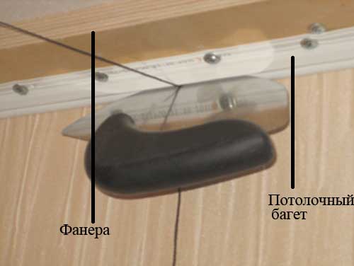

Мы очень редко ставим потолочный багет чисто на потолок, т.к. в наших домах бетонные потолки не в уровень, плиты лежат криво, в потолочных плитах много пустот, тяжело крепить. Обычно нарезаем фанеру (толщина 1,8 см) на полоски (4-5 см). Устанавливаем фанеру по периметру и к ней уже багет. Сглаживаются неровности основного потолка. Но при этом натяжной потолок опускается на 2,8 см., и обычно не выдерживается уровень.

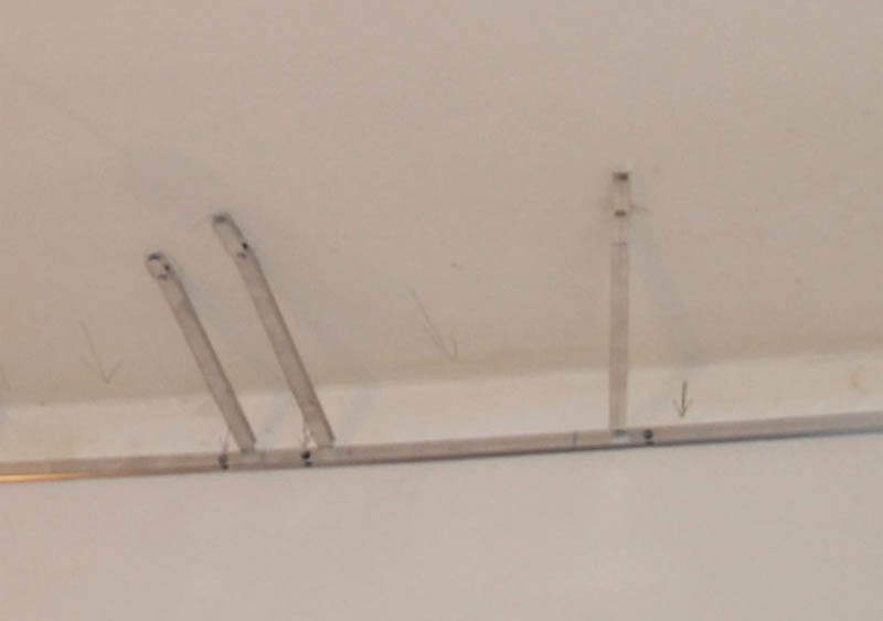

Здравствуйте Подскажите в углу на одной стене имеется пустота (3-4см) как можно закрепить багет в такой угол?

14.02.2013 в 10:48:14

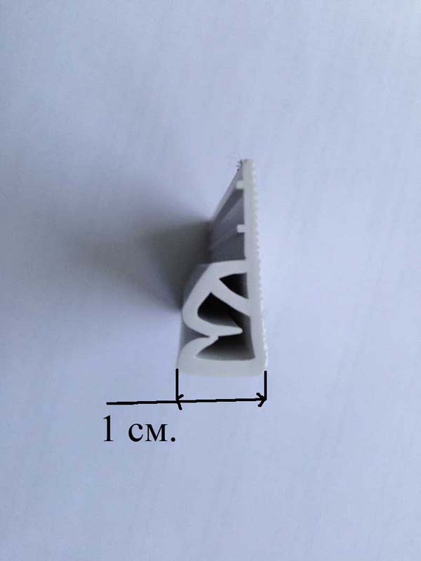

Обычно мы ставим упоры
Если к стене невозможно закрепить багет, то можно крепится к потолку потолочным багетом и перейти на стеновой багет

14.02.2013 в 11:21:13
Ak2008 Подскажите,
  1. из чего эти упоры? 2 Каким образом крепятся к багету?
  2. У вас можно их приобрести?

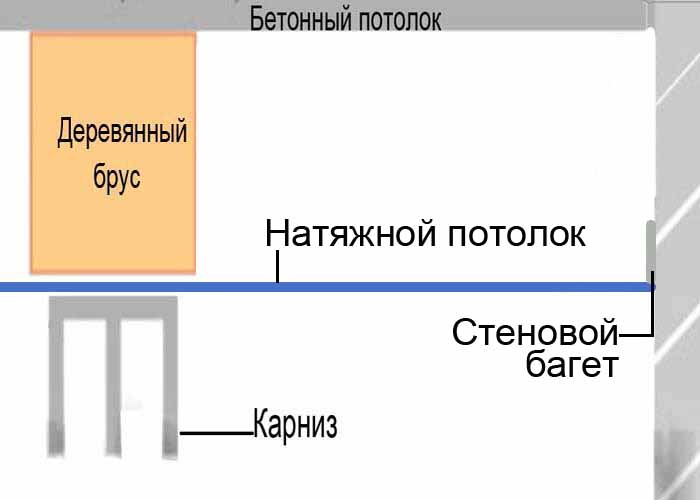

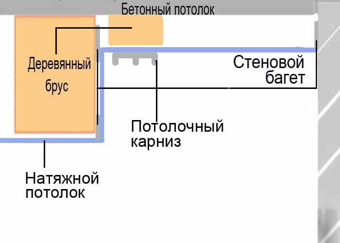

андремф написал : Ak2008, а сложно ли делать нишу под карниз для штор? и сколько примерно стоит ее погонный метр?
Вы имеете ввиду, такую нишу?
Или вот такой вариант №2
Оба варианта делать не сложно.

еще проще надо чем в 1-м варианте (ну нишу я сам хочу обоями под покраску оклеить, короче). второй вариант - это же просто открытое крепление карниза через закладную-брусок 40 мм, да? меня интересует именно ниша для карниза параллельно окну шириной от него 15 см и глубиной на высоту натяжного до плиты перекрытия чтоб спрятать карниз потолочный, как все в гипсокартоне делают. ну типо так http://etalon.3dn.ru/nicha.png

15.02.2013 в 11:54:05
Gifest написал : Ak2008 Подскажите,
Упоры могут быть из любого твёрдого материала, обычно из того же профиля.
