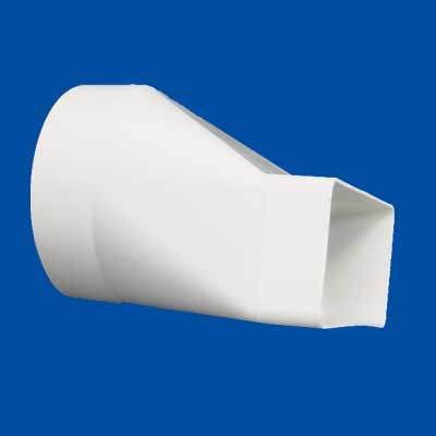

а если воспользоваться вот таким переходником, немного (много) расштрабив стену и замуровать данный переходник в стене? стена кирпичная, см 50-60. прямоугольная часть аккурат под потолок встанет... или как?

Ким, огромное спасибо за столь подробные разъяснения! все меня склоняют не использовать пластик... думаю все же прислушаться к мнению спецов и не повторять ошибки ... круглый говорите и зашить гипсокартоном ? а не подскажите тогда как правильно развести воздуховоды а то у меня все время перехлесты получаются. осмотрел я свою стену и обнаружил там балку над окном... ее можно трогать или нет? алмазным буром пройтись... а так вроде стандартный кирпичный дом... ремонт будет делаться в квартире, планирую переустанавливать межкомнатную стену... может это как то поможет? комната та, что слева 9 кв.м , справа - 16. нарисовал кусок квартиры... что еще нужно указать?

bezlogina написал : для малогабаритной квартиры,.......
Дом какой??? - монолит, кирпичный или панельный??? Исходя из рисунка - или кирпичный или монолитный. В
bezlogina написал : осмотрел я свою стену и обнаружил там балку над окном... ее можно трогать или нет?
Категорически НЕТ. Очень показательный пример вчера в новостях был про Ярославль, если интересно в интернете в архивах новостей посмотрите. Кстати, Вам вопрос. А Вы промеряли место где хотите поставить установку??? Встанет она там??? Да и по-хорошему бы размеры балкона указали бы. И еще, какова высота между верхом оконной перемычки и перекрытием ???

Ким, большое спасибо за схему... особенно понравилось разветвление притока на балконе. красивое решение. а приток я так понимаю все же пластик? дом кирпичный. ширина стены от края окна до парапета балкона 55 см, ширина приточки - 50 см , так что должна встать в аккурат ) сегодня ковырнул стену - расстояния между оконной перемычкой и перекрытием нет никакого - то есть потолок лежит на оконной перемычке из чего следует, что для прохода имеется 25 см от края балки до межкомнатной стены.

bezlogina написал : расстояния между оконной перемычкой и перекрытием нет никакого
Это уже плохо. Спрятать такой угол будет тяжеловато.
bezlogina написал : а приток я так понимаю все же пластик?
Я Вам уже писал - пластик не признаю, или металл или гофра. Указанный размер - это размер который еще делают из металла. И притом для экономии высоты делать надо на шинорейке. Это тоже я писал Вам.
