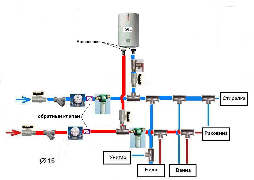

Большое спасибо за подсказки!:) Изменил схему. Вроде всё учёл:cool:, столько тонкостей)))

ratnik.74 написал : столько тонкостей)))
и это еще не все )))
  • перед раковиной и стиралкой - водорозетки на стену и краны. Перед унитазом и биде - тоже краны, а водорозетки - "по вкусу". На ванну - тоже водорозетки.
  • определитесь с материалом подводки на смеситель раковины, унитаз и биде. От этого зависит тип крана и место расположения водорозеток.
По поводу фильтров тонкой очистки (тип, материал корпуса и как собираетесь промывать) - не ответили. Про идею подключения кухни к бойлеру - тоже. (это я ненавязчиво пытаюсь напомнить - не забыли про эти моменты? ;))

По картинке там фильтры, совмещенные с редукторами от honeywell. Если я прав, рекомендую пересмотреть их в пользу раздельных фильтров и редукторов от far. А то на эти honeywell на форуме очень много ругани. И текут через полгода, и давление не держат.

А почему Волга впадает в Каспийское море?!?! Учите матчасть, юный друг (извините, если Вы- пожилой, хотя вряд ли). :) И никакая это не разводка, а попытка набросать схему оной,- кстати, из этой схемы нечетко видно, как ТС собирается осуществлять разводку по тройниковой схеме или по коллекторной... 2ratnik.74 , Если остановитесь на МП - надо строить коллекторную схему -- чтоб не было никаких "вредных-заужающих поток" МП-тройников! Если - на ППР - тройниковая (последовательная) схема отлично подходит.

Peterjela написал : Если остановитесь на МП - надо строить коллекторную схему -- чтоб не было никаких "вредных-заужающих поток" МП-тройников!
А потом что не будет заужений , фитинги к коллекторам ,водорозетки.
Peterjela написал : Если - на ППР - тройниковая (последовательная) схема отлично подходит.
Согласен

maximys78 написал : А потом что не будет заужений , фитинги к коллекторам ,водорозетки.
Одно заужение на пути потока воды лучше, чем два.

Я бы на Вашем месте убрал фильтра на счетчик, а перед счетчиками поставил те самые колбы хотя бы в целяъ экономии. На бойлер желательно поставить полифосфатный фильтр.

А где вы в квартирах видели одно заужение потока ,без заужений система работать как то неправильно будет.Вы же заместо смесителя в ванной два шаровых крана не ставите,чтобы не было заужений.

Да, ППР - лучший вариант для этой схемы. Намучаетесь вы с тройниками, да и вероятность протечки существено снижается.

freeman написал : Я бы на Вашем месте убрал фильтра на счетчик, а перед счетчиками поставил те самые колбы хотя бы в целяъ экономии.
Совсем не факт, что при этом счетчики опломбируют, т.к. у фильтров имеется слив, который счетчик не контролирует.
maximys78 написал : А где вы в квартирах видели одно заужение потока
Не придирайтесь. 3 заужения все равно лучше, чем 4, а 4 лучше, чем 5.
