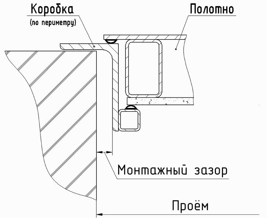

Викторыч написал : По месту все замечательно варится
Раз ТС задаёт подобные вопросы, вряд ли у него есть достаточный опыт сварки. (Скорее всего, коробка планируется из уголков, полками наружу. И как их в верхних углах сварить по месту?)
Vok написал : Тоесть сначала варить каркас к нему петли, сверху лист металла а потом все это вставлять в коробку?
Так, только продумайте сначала стапель для сварки. Чтобы можно было разложить детали, по угольнику выровнять и струбцинами зафиксировать.

Malevich написал : И как их в верхних углах сварить по месту
Vok написал : сверху и с низу в монтирован уголок 45, что бы потом к нему вертикальные уголки приварить и получилась бы коробка
PS: Похоже мы с вами на разных языках говорим. В моем понимании "проем"-это дырка, а коробка это то, что проем обрамляет, а полотно двери приваривается к раме.

Нарисовал, как понял вопрос ТС.
ЗЫ: ещё раз вчитался в фразу:
Vok написал : сверху и с низу в монтирован уголок 45, что бы потом к нему вертикальные уголки приварить и получилась бы коробка.
Таки да - скорее всего, горизонтальные планки "коробки" имелись в виду. Тогда только стойки к ним подварить. Только с уплотнением всё равно мудрить придётся.

Все верно, планирую стойки подварить и скрепить их меж собой полосами получится 4шт. А на них попробовать сварить двери и повесить на выточенные петли. Вопрос в том и стоит у меня как правильно сварить дверь что бы не перекосило?

Я бы сварил раму двери, ее можно будет подогнуть приставил к дверной коробке, обложил проложками, чтобы обеспечить необходимые зазоры по кругу. Далее прихватил бы петли. Попробовал открыть/закрыть. После этого прихватил бы дверь к раме в закрытом положении, приварил петли. Далее потихоньку, прихватками с противоположных сторон наварил лист.

Vok написал : как правильно сварить дверь что бы не перекосило?
Ну, за пошаговую инструкцию не возьмусь, тем паче, что неизвестны: Ваш опыт сварочных работ; конструкция двери и сортамент металла; обустройство рабочего места.
Если давать рекомендации в самом общем виде, то примерно так:
  1. Стапель. Уже обговаривалось.
  2. Каркас. Сначала собрать на прихватках, проверить ещё раз все углы и плоскость. (Не поздно ещё и переделать). Потом обваривать, периодически преворачивая его и кладя симметричные швы. Односторонняя приварка тянет металл на себя. Лучше (и удобнее) делать каркас из прямоугольных труб; с уголками несколько сложнее.
  3. Лист. Опять струбцины, посередине (при необходимости) - тяжёлый пригруз . Варить к каркасу короткими ~15 мм швами с шагом 200..250 мм. Если обшивка листом планируется с двух сторон, то второй лист к внутренним профилям каркаса варить через предварительно просверленные отверстия ~Ф8 мм, заполняя их сваркой. Потом шлифуется заподлицо.
  4. Петли. Если конструкция как по моему эскизу - т. е. с выпуском листа, то они должны вариться в его кромку, иначе не будет открывания. Я бы одновременно приварил петли и к верее (стойке), подложив подкладки на толщину будущего уплотнения. Имхо, так будет проще, чем выставлять зазоры на весу.
  5. Стойки. Лучше бы из 63-го. 45-й уголок слабоват, но и его можно усилить квадратиком или - ещё лучше, - мелким уголком, на который потом будет клеиться внутренний контур уплотнения. Уголок, он часто бывает изначально кривой (по ГОСТ до 4 мм/м, емнип), а умело положенная сварка способна распрямить его. Можно стойки из профильной трубы, но это сузит ширину проёма и потребует каких-то мероприятий по оформлению внешнего стыка с кладкой.
  6. Монтаж. Насколько ровно и // заделаны горизонтальные уголки - неизвестно. Но верею ставить строго по отвесу, раскреплять и навешивать дверь. Вторую стойку - подгонять по закрытой двери.
Как-то так...

Обварку каркаса короба и полотна дери осуществляйте по диагонали иначе может повести
