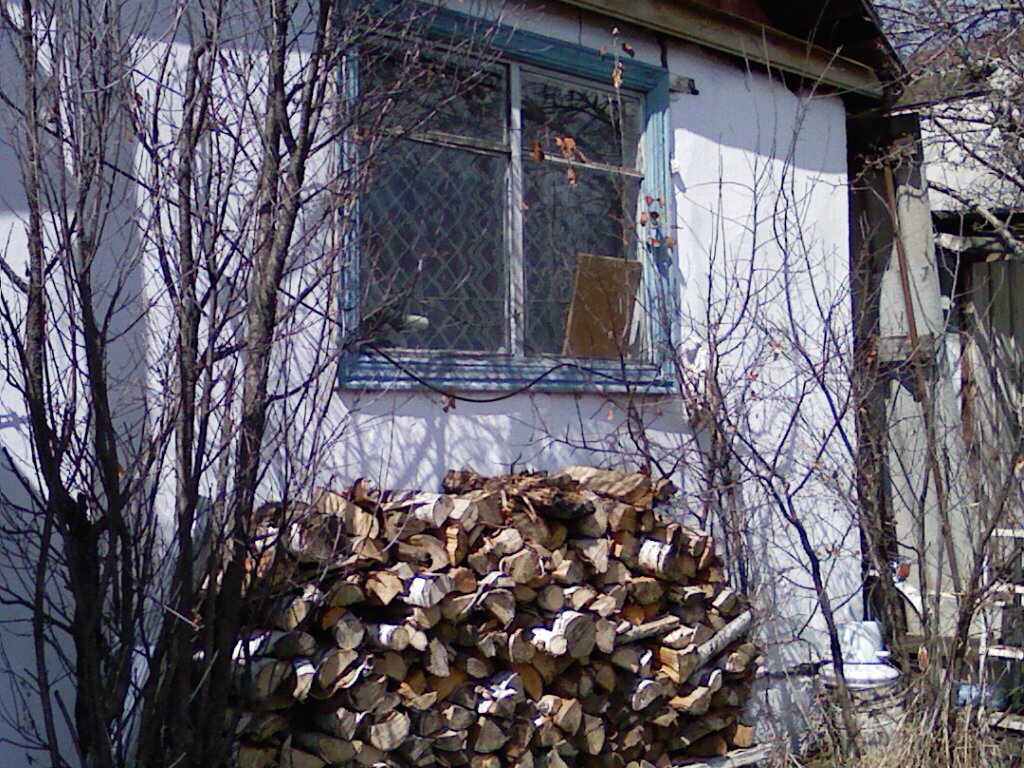

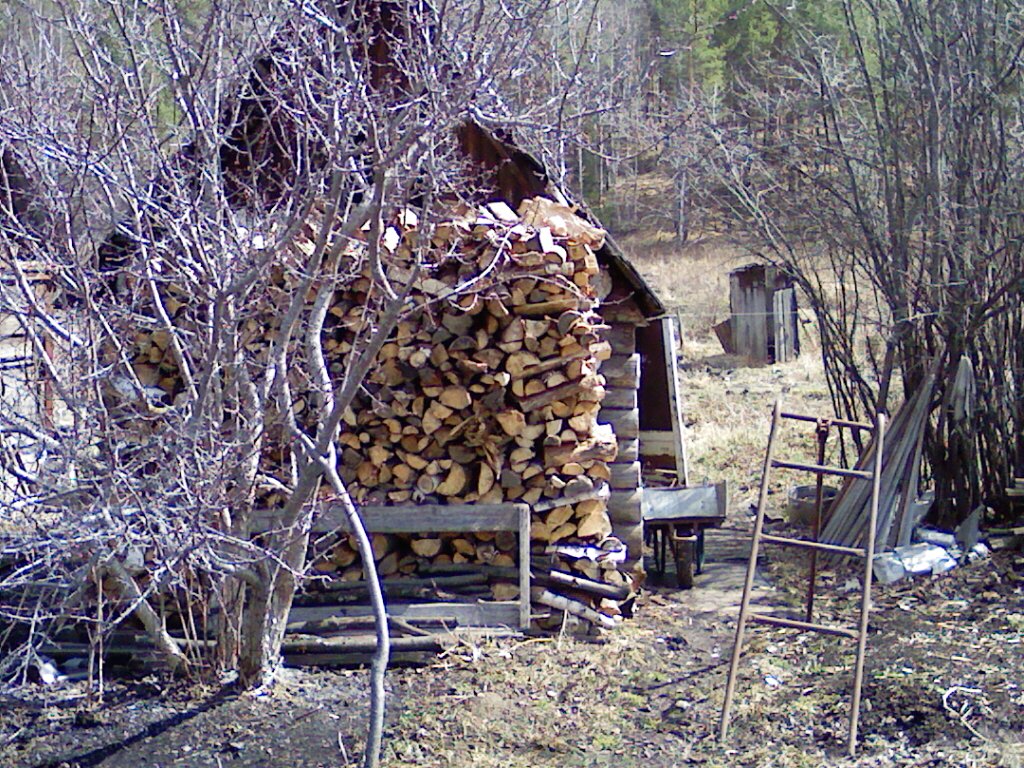

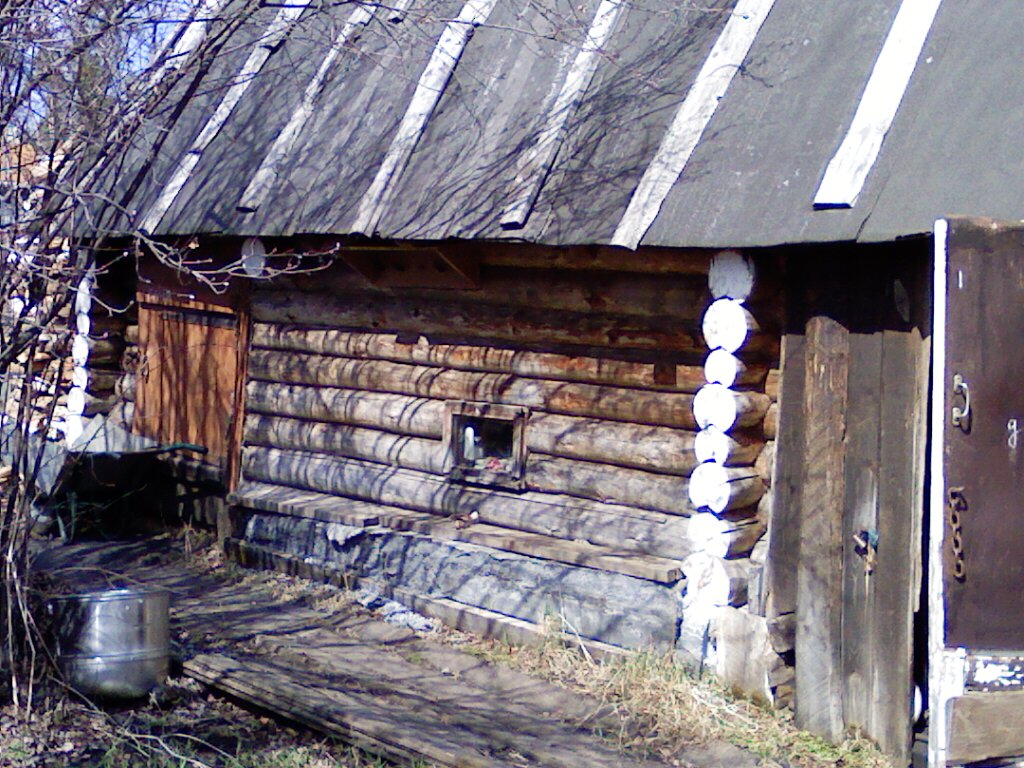

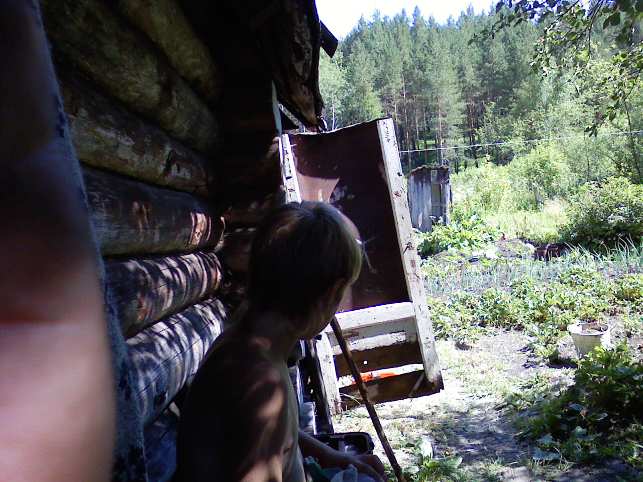

Фото бани:

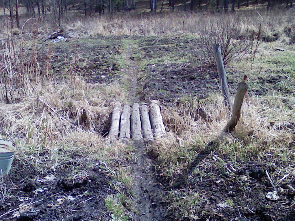

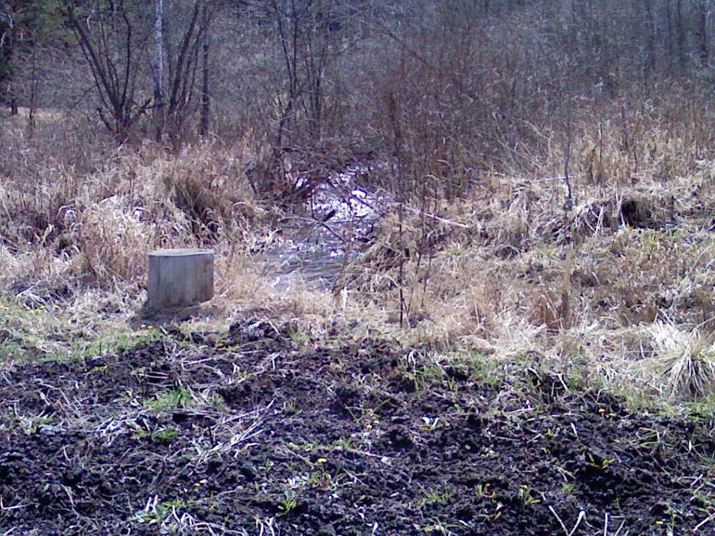

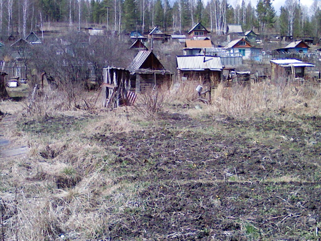

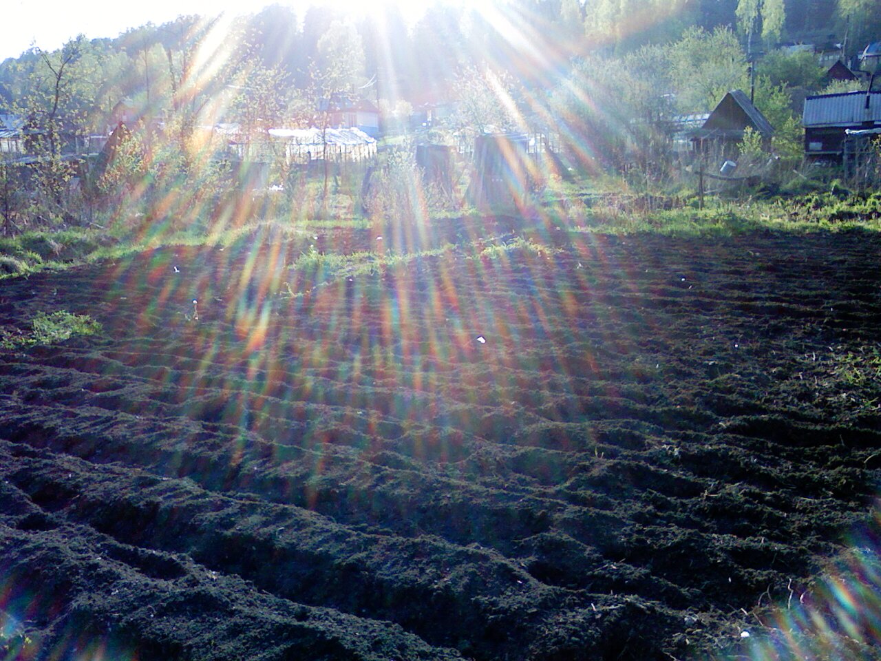

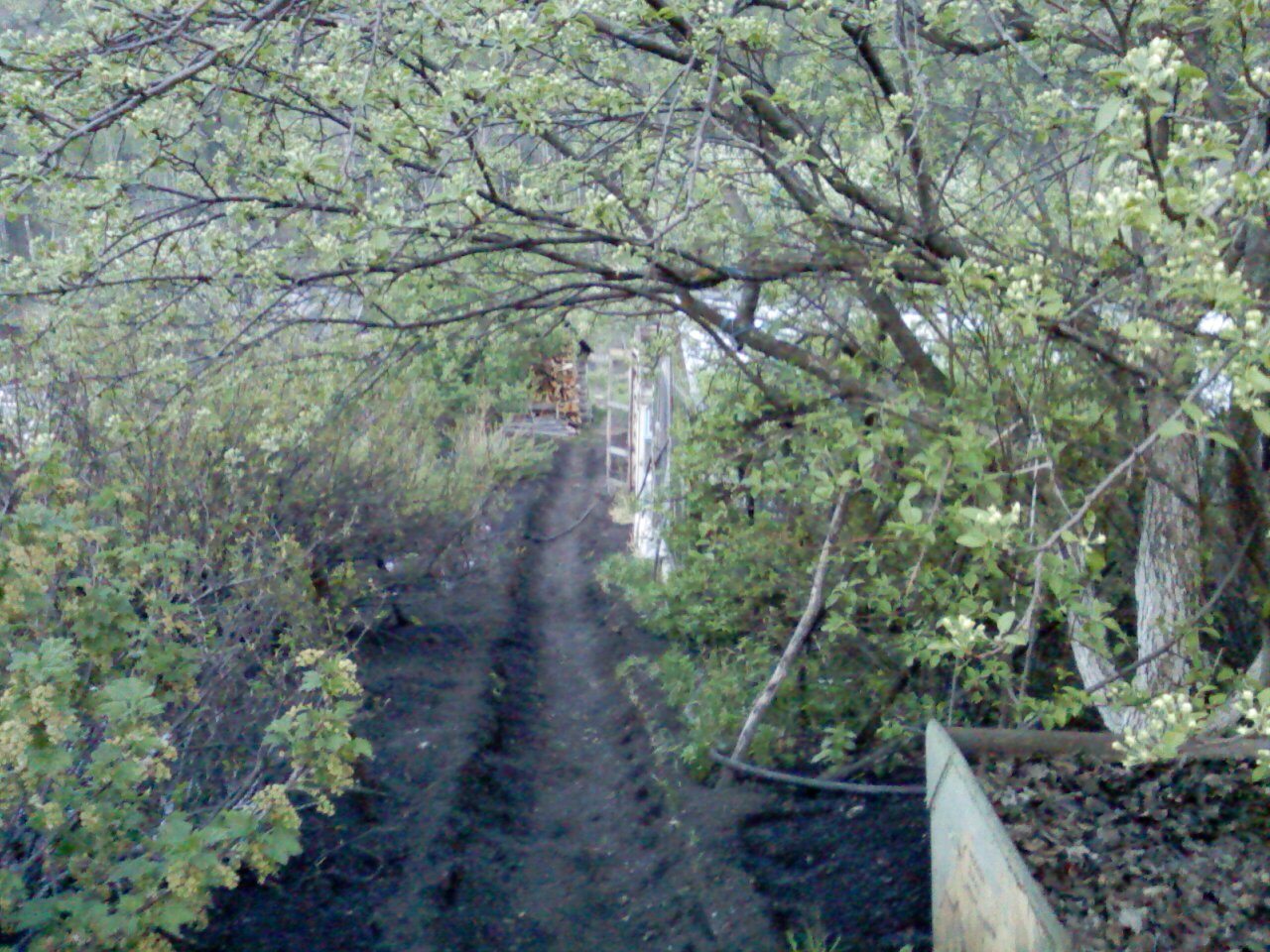

Фотографии участка:

По фотам много не скажешь
какова глубина залегания фундамента.
каканлизация в бане есть??? или вода банально впитывается под полом...

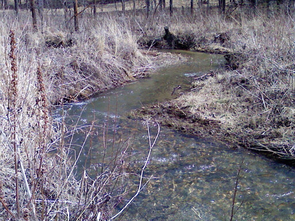

26.01.2011 в 16:56:08

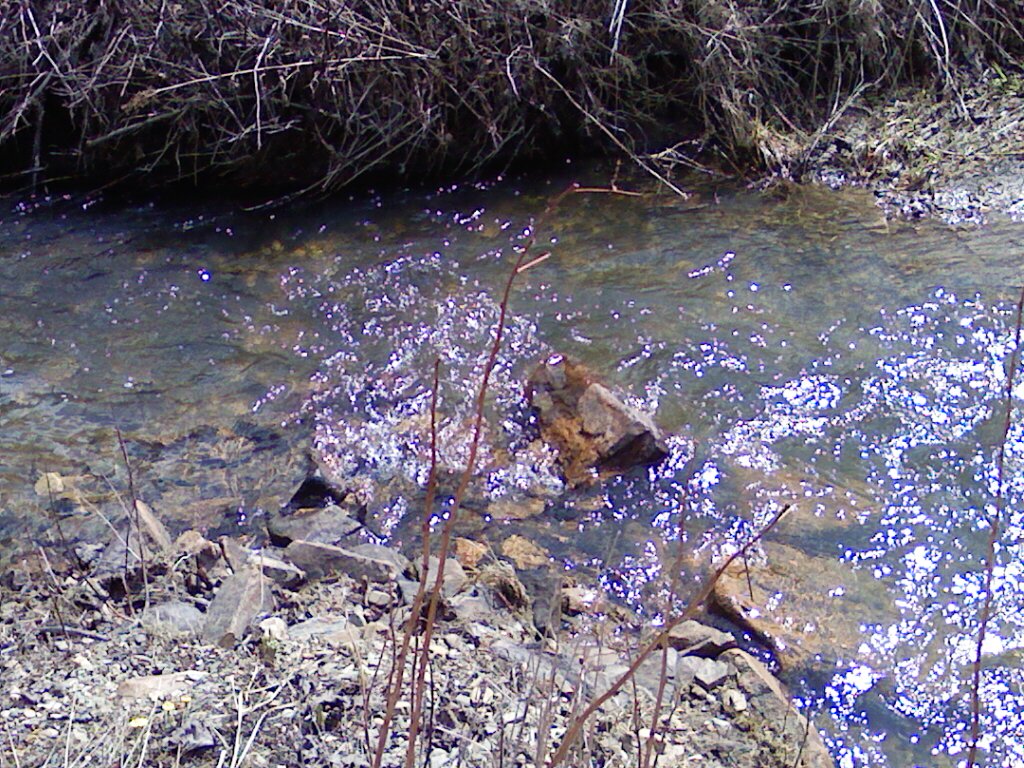

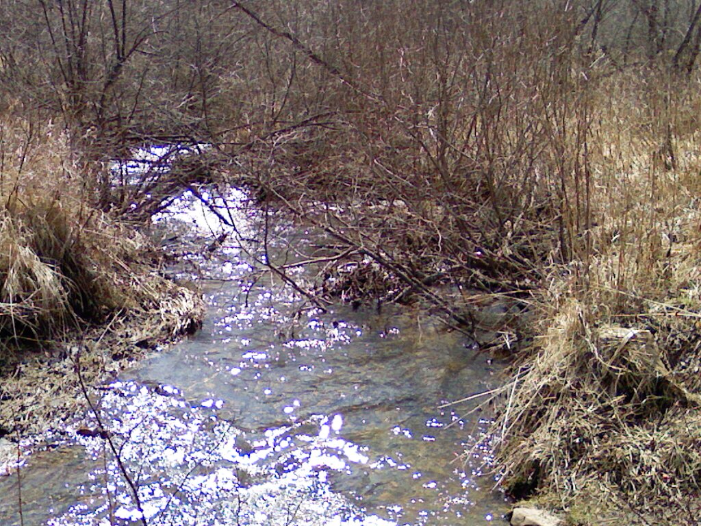

Речка, скорее ручей (но тогда сумасшедший по весне)...

26.01.2011 в 16:58:35
Steh написал : какова глубина залегания фундамента.
Думаю, не больше 40 см. Судя по другим постройкам...
Steh написал : каканлизация в бане есть??? или вода банально впитывается под полом...
Не кидайте в меня камнями, думаю, второе.:o

Трещинка, почему заинтересовался вашей темой:o

26.01.2011 в 17:10:30
А фундамент бани и белой постройки на фото растрескался ??? или только просел ????
( у меня сарай например "уплыл" на 4х столбиках 40*40 - грунт песчаный наклон как у вас, столбики, те что ближе к реке за 30 лет просели из-за текучести грунта сарай наклонился... пришлось разобрать...

26.01.2011 в 17:22:51
Steh написал : А фундамент бани и белой постройки на фото растрескался ??? или только просел ????
На белой постройке трещины в фундаменте нет. А у бани, как мне кажется, просто труха. Нижние венцы были в земле. Я попытался усилить... Самому грустно. То, что "усилил" отламывается пальцами... Наэкономил на пропорциях. Получил урок.:(

POG65 написал : Трещинка, почему заинтересовался вашей темой
POG65 написал : На белой постройке трещины в фундаменте нет.
А внизу дров справа? или мне показалось? Может дрова так действуют? переложить их? :)
Мне Ваш ручей понравился :) В него можно маленькую ГЭС вмонтировать.
А баньку спасать... да... полностью - тяжеловато будет. Стоит оно того? Может просто нижнюю часть брёвен периодически приподнимать, с запасом?

26.01.2011 в 18:41:44
Игорь СПб написал : А внизу дров справа? или мне показалось? Может дрова так действуют? переложить их?
Думаю, что "трещщинка" не сама по себе образовалась... Постройку пучит, видно явно. Дровишки, они как раз и закрывают это местечко... Скорее всего фундамент лопнул.
Игорь СПб написал : Мне Ваш ручей понравился В него можно маленькую ГЭС вмонтировать.
Только весной, что от зимы зависит. Сносит все.... Урал. Вода с харюзками....

26.01.2011 в 18:46:18
Игорь СПб написал : Может просто нижнюю часть брёвен периодически приподнимать, с запасом?
Вариант. Подумаю. Внутри так называемого фундамента (только мой случай) - все уже давно сгнило... Стоит ли мне косметическим ремонтом заниматься?
