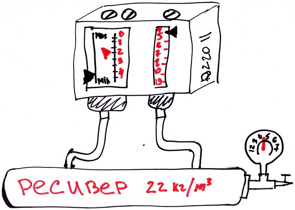

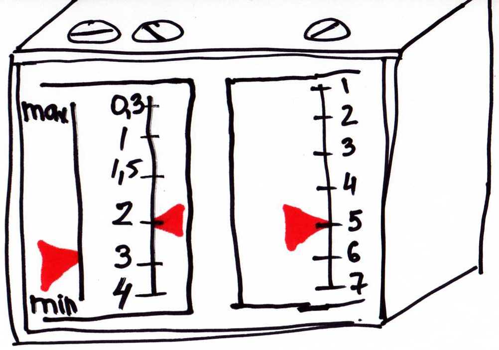

Сделал компрессор. Всё вроде норм. Но! Реле давления поставил Д220-11. Там имеется под реле два выхода для медных трубок. Я их обоих приварил к рессиверу. Также на реле имеется три шкалы деления. На одном написано сверху макс, винзу минимум. На второй шкале нанесены цифры от 0.3 до 4, на третьей от 5 до 19. Так вот, подключил я два конца от реле к ресиверу, на первой шкале поставил минимум. На второй (я думал что эта шкала отвечает за ВКЛЮЧЕНИЕ комперссора) я поставил 2, то есть когда в ресивере воздух упадёт до 2 атмосфер он автоматом включится. А на третьей я поставил винтом регулирование 5 атмосфер (эта шкала я думаю отвечает до каких пор надо компрессору качать, накачает до 5 атмосфер и автоматом выкл.) НО НЕ ПОЛУЧАЕТСЯ!!! Качать то до 5 атмосфер он качает, а вот ВКЛЮЧАЕТСЯ он не при 2 а при 3!!!. Как бы я не крутил первые два винта, он всё равно включается когда воздух в ресивере падает до 3. Помогите пожалуйста!! Есть ещё такое мнение (надумали с соседом) Может первые две шкалы отвечают ЗА РАЗНИЦУ МЕЖДУ давлениями.. То есть, накачал компрессор до 6 атмосфер. как только давление изменится на 2, он автоматом включится. Вот нарисовал схематически.

ВОТ ПРОЧИТАЛ ТАКОЕ. НО НЕ ПОНЯЛ.
Предназначен для использования в автоматических и автоматизированных системах контроля, управления и регулирования давления.
Имеют два датчика давления, воздействующих на общее коммутационное устройство (аналог ДЕМ301).
Д.Н.Д. датчик низкого давления обеспечивает срабатывание при понижении контролируемого давления до установленной величины и возврат в исходное положение при повышении контролируемого давления на величину зоны нечувствительности.
Д.В.Д. датчик высокого давления обеспечивает срабатывание при повышении контролируемого давления до установленной величины и возврат в исходное положение при понижении контролируемого давления на величину зоны нечувствительности.
Д.Н.Д соединяется с всасывающей, а Д.В.Д с нагнетательной линией.
Размыкание контактов 1-2 и замыкание контактов 2-3 происходит при понижении контролируемого давления в Д.Н.Д. или повышении в Д.В.Д. до значений, установленных на шкалах уставок Д.В.Д. и Д.Н.Д. и зоны возврата (нечувствительности) Д.Н.Д. (следует учитывать, что вышеуказанное срабатывание контактов при повышении давления в Д.В.Д. происходит при условии превышения давления в Д.Н.Д. выставленного значения уставки Д.Н.Д.). Замыкание контактов 1-2 и размыкание контактов 2-3 происходит при повышении контролируемого давления в Д.Н.Д. или нижении в Д.В.Д. на величину зоны нечувствительности (возврата), установленной по шкале зоны возврата Д.Н.Д. и нерегулируемой в Д.В.Д. Приборы устроены таким образом, что возврат Д.Н.Д. обеспечивается только при условии, что давление в Д.В.Д. ниже установленного значения срабатывания не менее, чем на величину зоны нечувствительности, а срабатывание Д.В.Д. происходит при условии, что давление в Д.Н.Д. выше значения установленной для Д.Н.Д. зоны возврата, но не менее 0,04 МПа.

А забыл ещё сказать. Там у реле имеется три болтика для соединения проводов. Я подключил к 1 и 2. А третий не стал.

Тут вот конечно объяснено, но я не понимаю!

Хотть)бь)ч написал : я не понимаю!
Я тоже. На заводском компрессоре на ресивере границы установлены 8-6 атм. И это правильно. Давление на выходе регулируется через редуктор. И это тоже правильно. Иными словами в ресивере давление колеблется от 6 до 8 атм, а на выходе (входе в краскопульт) оно стабильно и равно 2-3 атм.

А у вас манометор на ресивере стоит?

Как подключить электрическую схему? Там три контакта написано- 1, 2, и 3. Я подключился к 1 и 2. А надо ли третий использывать?

Хотть)бь)ч написал : А у вас манометор на ресивере стоит?
Один на ресивере, другой "на редукторе". Как по другому? :)))))))))))))

а почему тогда только 2-3? Если в ресивере 6, то как оно может быть в краскопульте 3?
