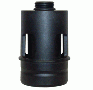

Кстати,все это не только к промывке фильтров относится.Посмотрите,как выполнена группа безопасности бойлера Caleffi http://www.teplo-com.ru/katalog/katalog/armatura-caleffi/predohranitelnye-klapany-i-gruppy-bezopasnosti/gruppa-bezopasnosti-bojlera-caleffi-3-3443 Снизу на пластиковую резьбу сифон накручивается. По такому же принципу выполнена промывка Honeywell HS 10 S Везде предусмотрена вентиляция и гидрозатвор,нет прямого контакта с канализацией...

Ну как же нет прямого контакта, это же все вместе скручивается в одно соединение, только после клапана получается соединение с "окошками". И скорее всего, они не для вентиляции, а для возможности визуального контроля срабатывания клапана давления.

Я имею в виду разделение гидрозатвором.
Sejin написал : И скорее всего, они не для вентиляции, а для возможности визуального контроля срабатывания клапана давления.
Звучит неубедительно:)Вам не кажется?:)

Разрыв струи в технологии предприятий питания предусмотрен для исключения контакта канал. стоков с продуктами/инвентарём/руками и т.д. при "засорении" канализации. Касательно "микробов", которые и так по определению живут в любом гидрозатворе: что через разрыв, что в закрытой трубе - воздушно-капельно и так дорогу найдут.
Разрыв в сифоне к группе безопасности - красиво и эстетично. Особенно для технарей-ценителей, к коим себя отношу. У меня такой штукой подключён бойлер, но сифон удалось прикрутить (зажать) только закрыв им разрыв струи. Так что страдаю морально. Периодически для самоуспокоения вручную подспускаю через клапан, чтобы не высох затвор, хотя обоснованной необходимости в этом нет.
