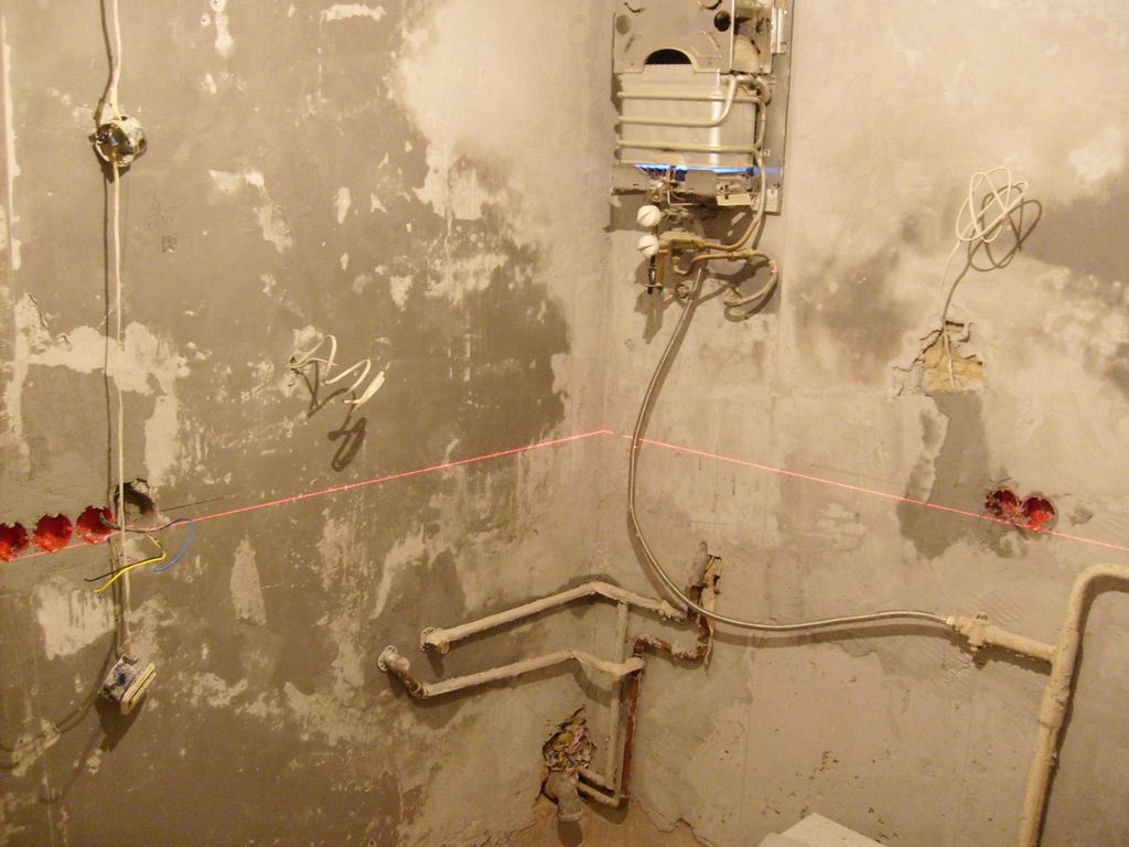

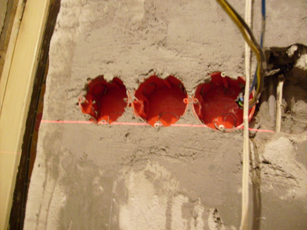

Обнаружил, что дырки под розетки на одной стене впопыхах высверлил на 7 мм ниже, чем на смежной. Подолбил любимым кетайцем.
Выставил розетки по одной линии с использованием творения инженера Гарина. :D
На одной стене винтик одной розетки на 1 мм выше винтика смежной розетки. 1 мм перепада высоты на 71 мм горизонтали наверное не будет видно?

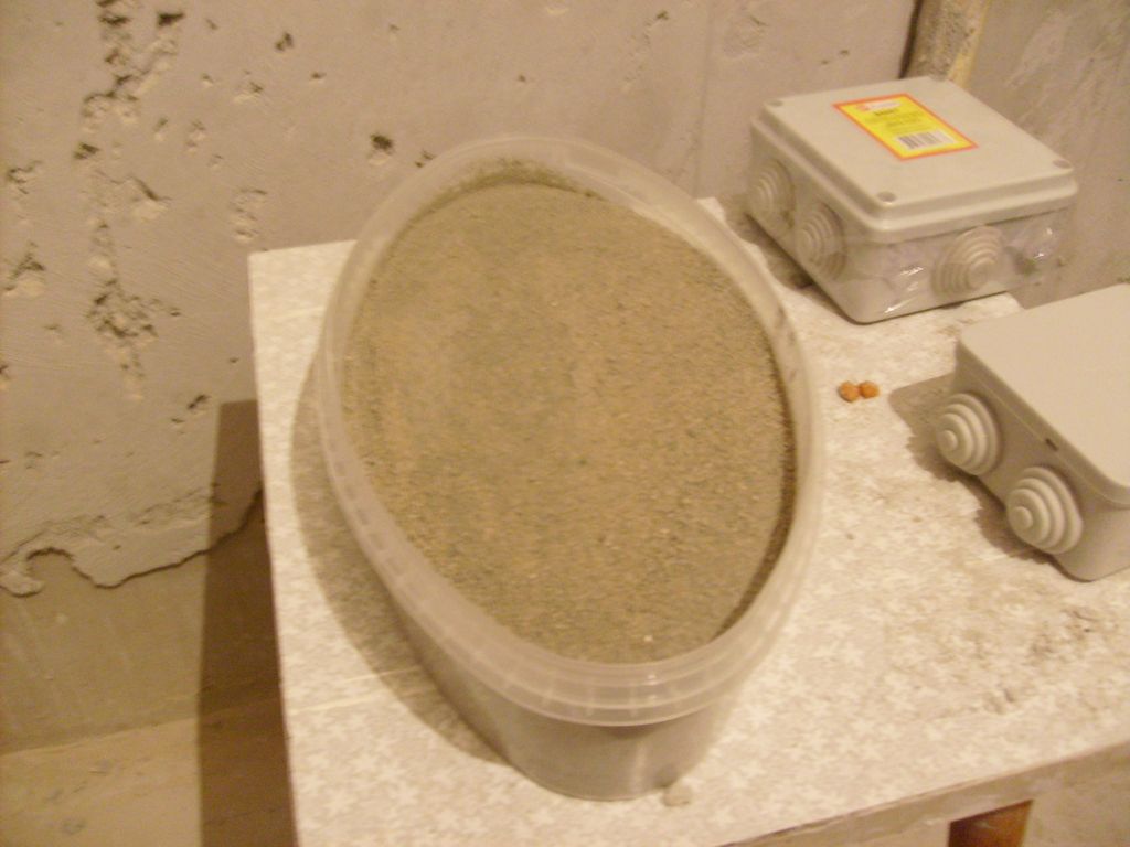

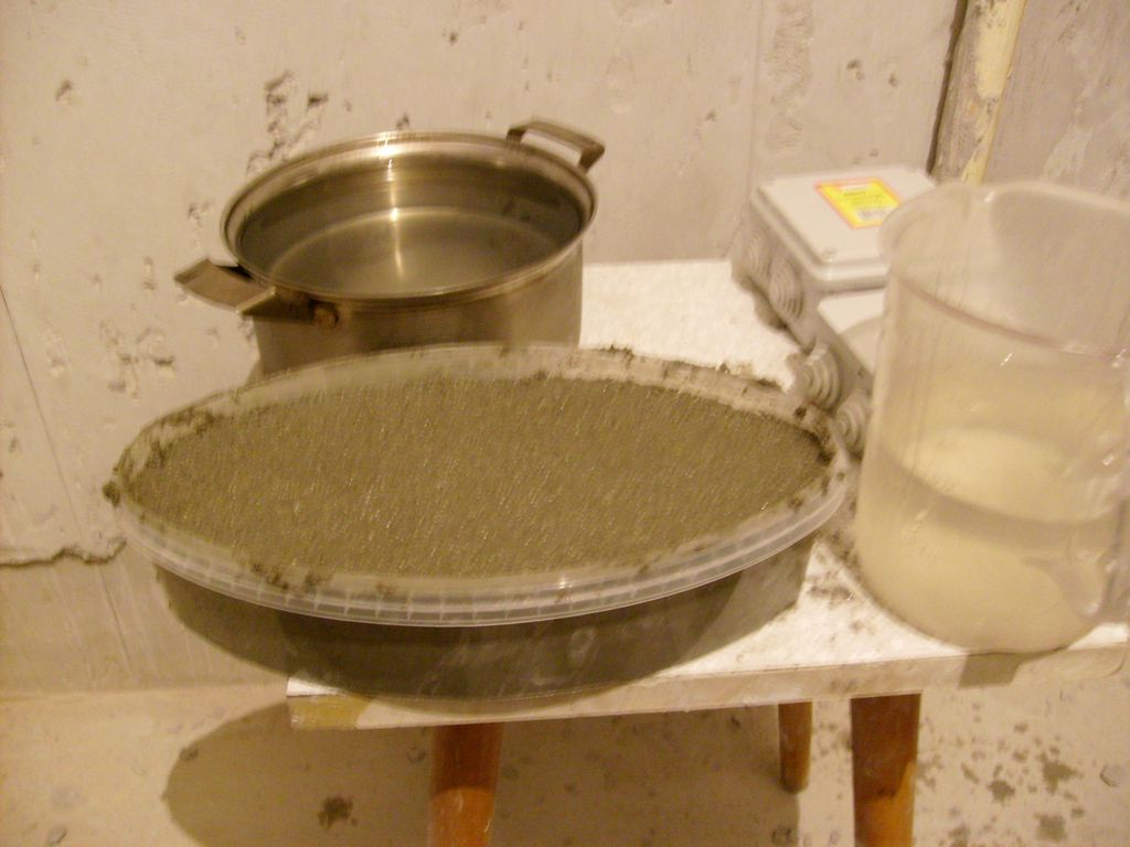

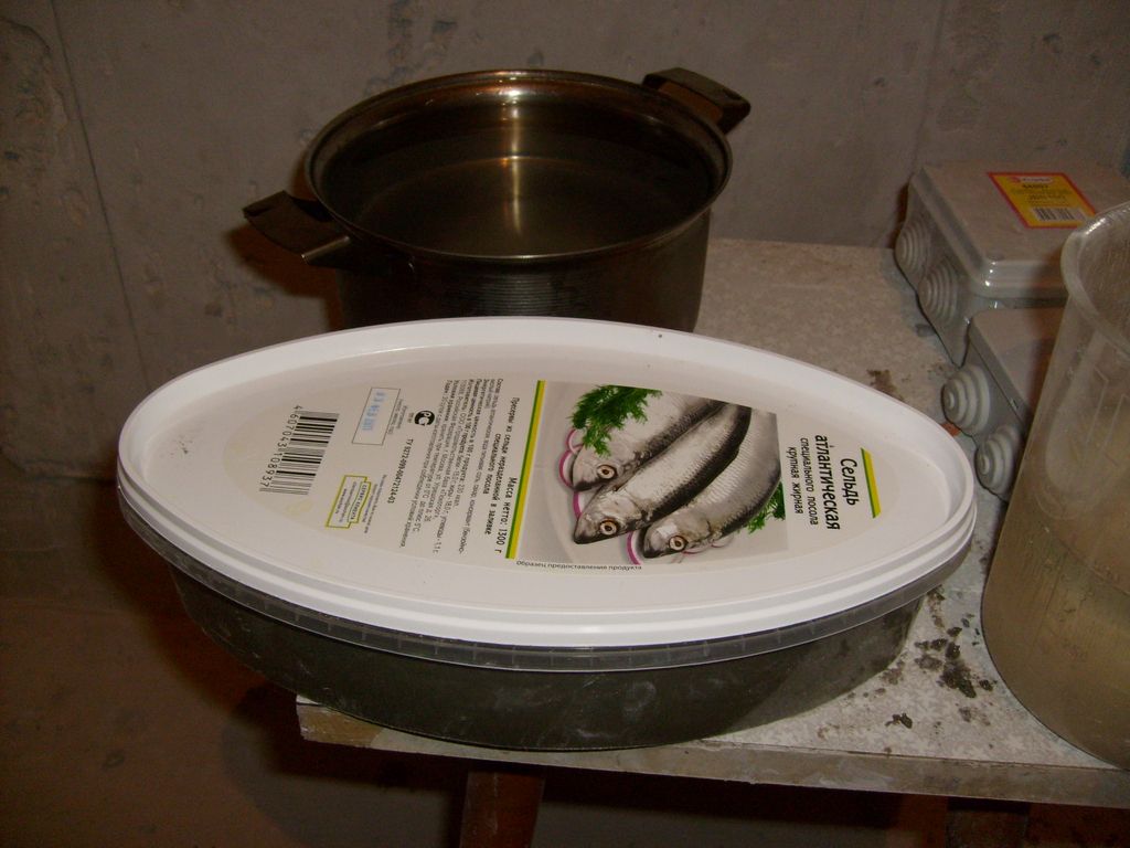

На ночь глядя начал подготовку к химически чистому экскременту. ;) Для этого в особо чистой лаборатории (частички пыли на полу не крупнее 2 см) в чисто вымытую лабораторную посудину из под селедки было заложено некоторое неизвестное количество пескобетона М300 "Каменный цветок", перемешанного точно с 270 мл воды. ;)
Получилось что-то вроде смеси для полусухой стяжки (сам ее никогда не видел и не делал).
Смесь была утрамбована и закрыта в лабораторной посудине ;) для последующих исследований.
Крышка закрыта плотно. В таких условиях надо ли поливать и когда первый раз? Делал вечером, утром поливать не рискнул. Собираюсь полить вечерком.
Не очень понятно как делать такую смесь практически.
У меня пластмассовая прямоугольная бадья на 80 литров из Мерлена. Реально промешать мешок полусухой смеси в этой бадье за раз? Из инструментов - совковая лопата. Шпателем в ведре пару килограмм конечно получается промешать на ура. :)

superstasik написал : 1 мм перепада высоты на 71 мм горизонтали наверное не будет видно?
Я думаю что никто и не заметит, к тому же механизм крепления розетки - хитрый (ВРОДЕ ТАКОГО http://www.prestig.ru/images/misc/abb_beysic_2.jpg ), то скорее всего этот 1мм можно будет убрать! Я когда у себя ставил подрозетники, в одном(или двух) забыл перебить крышечки между ними, но ничего изловчился и исправил.
