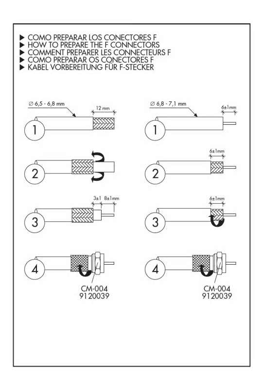

А если серьезно, то с F-разъемом вроде всё понятно: сняли внешнюю изоляцию на 15 мм с кабеля, фольгу и экран завернули назад (на кабель), аккуратно отрезали внутренний изолятор на 10 мм и на всё это накрутили коннектор. Так?

TankBoy написал : сняли внешнюю изоляцию на 15 мм с кабеля, фольгу и экран завернули назад (на кабель), аккуратно отрезали внутренний изолятор на 10 мм и на всё это накрутили коннектор. Так?
нет не так! фольгу никуда отворачивать не надо, она должна отрезаться вровень с внутренним изолятором, размеры "потрошения" зависят от применяемых разъёмов, по факту внутренний изолятор при накрутке должен окончиться вровень с внутренней частью коннектора, и оплётку в зависимости от кабеля не всегда надо отворачивать назад... центральный проводник должен выступать на пару мм, и никаких волосков внутри разъёма... примерно так:

юра Т написал : фольгу никуда отворачивать не надо, она должна отрезаться вровень с внутренним изолятором, размеры "потрошения" зависят от применяемых разъёмов
Понятно. Просто я через яндекс нашел типа вот такой методики. Мне как раз казалось, что надо завернуть, чтобы у оплетки был контакт с разъемом. Потому что в щитке на лестнице оплетка скручена и припаяна (наверно не спроста?).
И кстати, попутно тогда вопрос. При разделке кабеля Cavel 703B для подключения к розетке TV Celiane (код 67381 разъем типа "мама") тоже не надо отгибать оплетку и фольгу?

TankBoy написал : Мне как раз казалось, что надо завернуть
"фольга" это ламинированая лавсановая лента, и при очень тщательном отворачивании под коннектор попадает только диэлектрик со всеми вытекающими...
