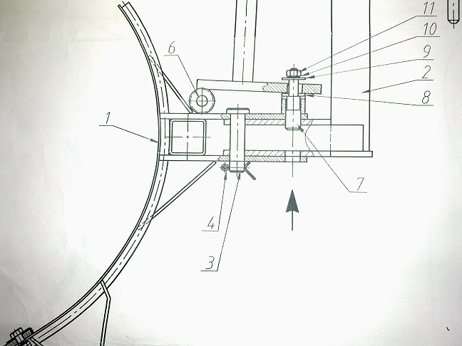

Имею в наборе к МБ," Лопату мотоблочную" При очередной чистке снега была утеряна деталь № 7. Думаю найти по весне уже не получиться. Может у кого есть такая? Пршу, если есть возможность, снять размеры, для заказа токарям. Спасибо.
