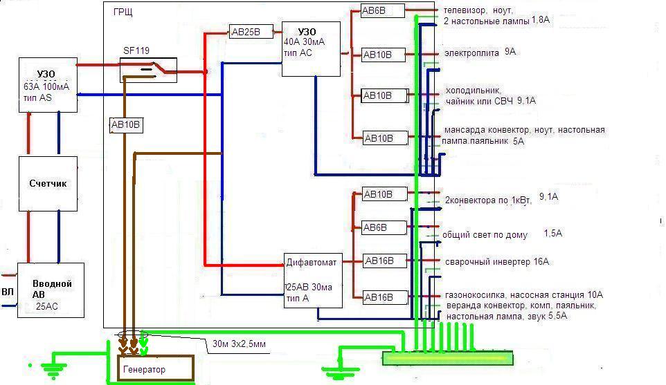

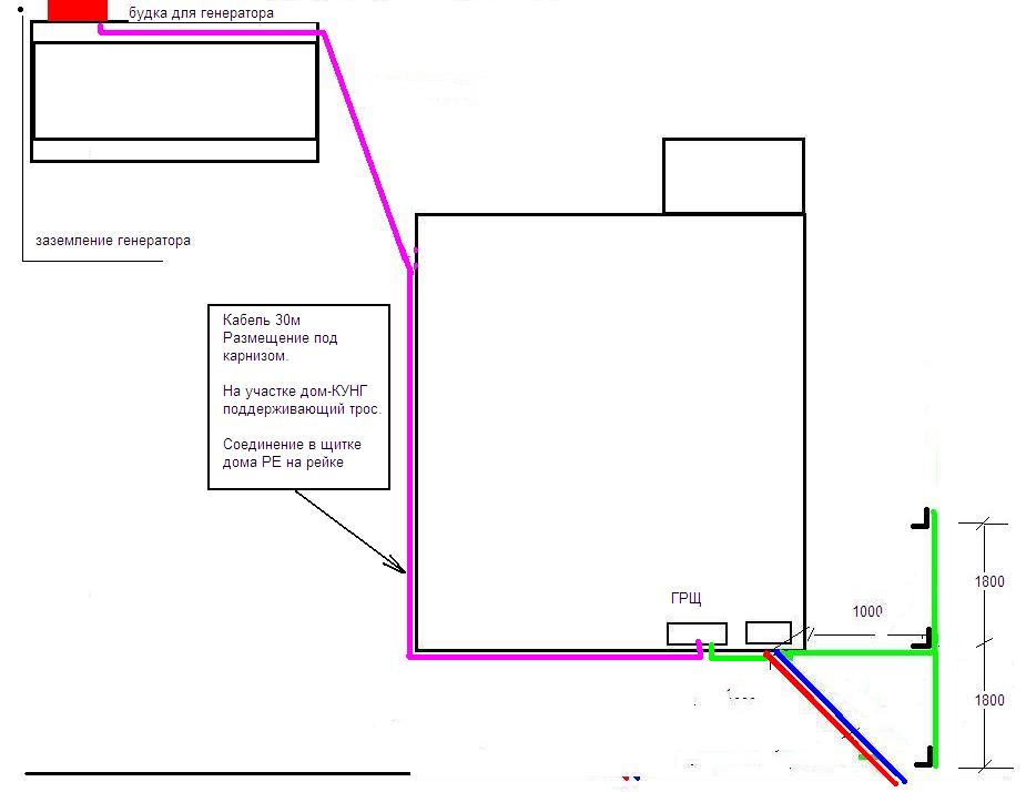

  1. Заземление. Три уголка 50х50 длиной 1.8м или 2м.
Bladiclab написал : Три уголка 50х50 длиной 2,5м. Стороны 2,5 м. Полоса 40х5.
alex157 написал : Согласен, что так может и лучше. Но нужно ли? Грунт, об этом не написал - серая глина. Участок в низине, в пойме реки. Вода в шурфе стоит на 0,5м от уровня земли.
О каких количествах одиночных заземлителях , и о длинне вертикального заземлителя, может идти речь. ПУЭ 1.7.61. При применении системы TN рекомендуется выполнять повторное заземление РЕ- и РEN-проводников на вводе в электроустановки зданий ................................................................... Повторное заземление электроустановок напряжением до 1 кВ, получающих питание по воздушным линиям, должно выполняться в соответствии с 1.7.102 - 1.7.103.
1.7.102. На концах ВЛ или ответвлений от них длиной более 200 м, а также на вводах ВЛ к электроустановкам, в которых в качестве защитной меры при косвенном прикосновении применено автоматическое отключение питания, должны быть выполнены повторные заземления PEN-проводника. При этом в первую очередь следует использовать естественные заземлители 1.7.103. Общее сопротивление растеканию заземлителей (в том числе естественных) всех повторных заземлений PEN-проводника каждой ВЛ в любое время года должно быть не более 5, 10 и 20 Ом соответственно при линейных напряжениях 660, 380 и 220 В источника трехфазного тока или 380, 220 и 127 В источника однофазного тока. При этом сопротивление растеканию заземлителя каждого из повторных заземлений должно быть не более 15, 30 и 60 Ом соответственно при тех же напряжениях.

2Анатолий 57, у человека ВЛ гавно. Он хочет ТТ.
alex157 написал : АВ25А для защиты УЗО 40А 30мА.
Можно поставить УЗО 63/30 и отпадет надобность в АВ 25 А так же заменить Диф 25/30 на УЗО 63/30 -в дифе может сработать теплушка при номинальной нагрузке на отходящих АВ
alex157 написал : Генератор будет питать: 1.конвектор 1 кВт, 2.телевизор 0,3кВт, 3.комп 0,3кВт, 4.насосная станция 0,35кВт, 5.холодильник 0,15 плюс бросок тока при вкл. 0,7 кВт, 6.освещение 0,1кВт.
Вы собираетесь в ручную вводить запитываемые линии при отключении электроэнергии?

alex157
Регистрация: 03.11.2009
Сообщений: 410
14.02.2011 в 09:10:17
Да. Манипуляции примерно следующие. Переключить на генератор. Запретить (кто не понимает) пользоваться микроволновкой, чайником и электроплитой. Сварку я сам не подключу. Газонокосилку тоже :) Все.

gugulaki
Регистрация: 25.10.2009
Волгоград
Сообщений: 4316
14.02.2011 в 09:12:14
Ясно. Но ноль не забудьте коммутировать, и обязательно от сети надежно отключитесь

alex157
Сообщений: 410
14.02.2011 в 10:24:59
gugulaki написал : Но ноль не забудьте коммутировать, и обязательно от сети надежно отключитесь
Хорошо. Ноль буду коммутировать. Тогда такая схема. Переключатель на схеме со средним положением.
Чем плох переключатель без среднего положения?

gugulaki
Волгоград
Сообщений: 4316
14.02.2011 в 10:27:41
Он ни чем не плох. Хороший вариант перекидной, без пересечения линий.

Анатолий 57
Регистрация: 10.02.2011
Сообщений: 78
14.02.2011 в 14:03:35
gugulaki написал : Чем плох переключатель без среднего положения?
Используйте вот этот Модульный реверсивный РУБИЛЬНИК I-0-II OT40F3С (перекидной) ПроизводительАBB (Германия)

alex157
Сообщений: 410
14.02.2011 в 20:02:26
Анатолий 57 написал : ПроизводительАBB
А это кошерно будет в щитке Hager, где все автоматы тоже Hager? :)

gugulaki
Волгоград
Сообщений: 4316
15.02.2011 в 08:34:37
Ну если вам не нравится АББ, то возьмите ДЕК или ИЭК :) Насчет линии от генератора: потреи при номинальной мощности 2 кВт, напряжении 220 В будут около 2 % по напряжению

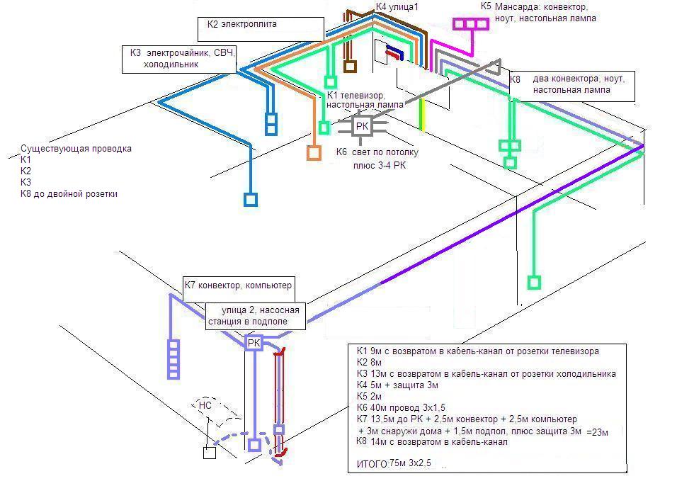

alex157
Сообщений: 410
15.02.2011 в 08:49:29
gugulaki написал : Ну если вам не нравится АББ, то возьмите ДЕК или ИЭК Насчет линии от генератора: потреи при номинальной мощности 2 кВт, напряжении 220 В будут около 2 % по напряжению
Ни разу щитка не имел, поэтому высказал такое предположение :) На самом деле поставить переключатель другой фирмы будет для домашних (когда я буду отсутствовать) даже понятней :). Изыскиваю возможность уменьшить расстояние от ГРЩ до генератора. Может быть это станет 20 метров. В любом случае понятно, что провод 3х4 покупать не надо, обойдусь 3х2,5. Так?

gugulaki
Волгоград
Сообщений: 4316
15.02.2011 в 09:01:45
ДА. Вы купите цветные самоклеющиеся бумажки, на них принтером напечатайте. и все всем будет понятно. Просто у АББ как мне кажется самый большой выбор всяких рубильников, переключателей и тп

alex157
Сообщений: 410
06.03.2011 в 15:44:48
Собрал щиток, в апреле установлю. Существующую 2-проводную сеть подключу на АВ16, чтобы был свет и работал электроинструмент.
Какие меры предосторожности нужно соблюсти, прокладывая новую 3-проводную сеть? Заземление будет видимо только в июне.

gugulaki
Волгоград
Сообщений: 4316
06.03.2011 в 15:57:11
alex157 написал : Какие меры предосторожности нужно соблюсти, прокладывая новую 3-проводную сеть? Заземление будет видимо только в июне.
Все собрать по цветам. В розетках PE не подключать
