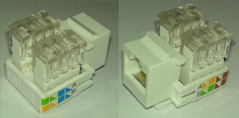

Уважаемые, подскажите пожалуйста: Как подключить провода к этой интернет-розетке. Не понимаю: надо ли снимать прозрачные крышки. И как их снять. Там есть по 2-е прорези с защелками.

Вверх тянем крышку и снимаем

Игорь СПб написал : Как подключить провода
примерно так Toolless RJ45 Computer Jack

Def461, юра Т, Большое спасибо Вам!
