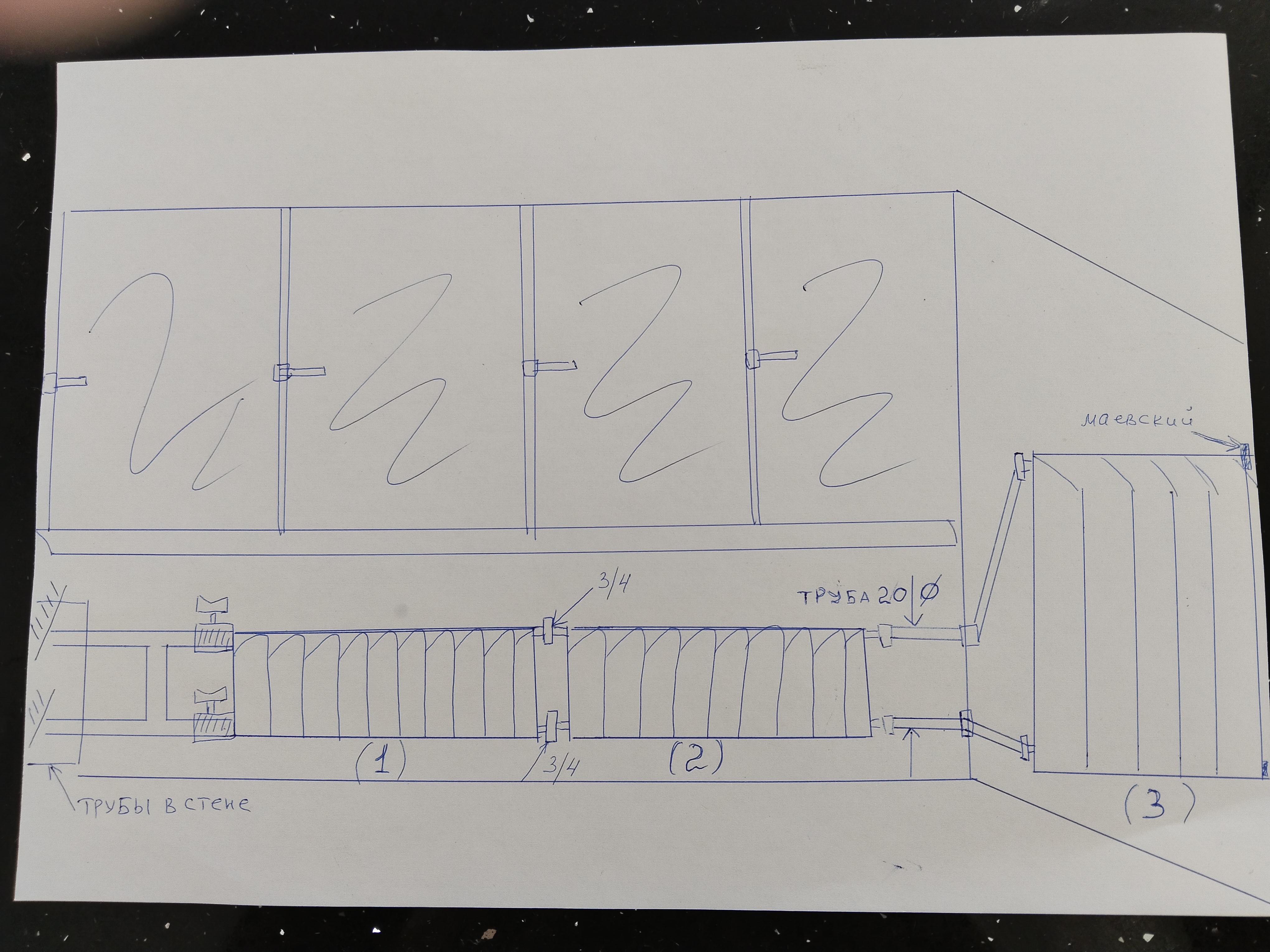

Вы уж сами решайте, на что похож эскиз в профиле вопрошающего
На что похоже уже обсудили. :) Неправильная сцепка, впрочем как всегда. Труба 20 - очень информативно. :)
Да.

КАк всегда проблема кроется в деталях. Сама по себе сцепка хороша, но детали исполнения ее испортили.

Приношу извинения.Я чертёж выкладывал, а он удаляется автоматически почему-то !?![ссылка удалена]![ссылка удалена]![ссылка удалена]

Игорь Николаич, вы ничего так и рассказали какая система, какая проблема, в каком помещении. Что хотите получить в итоге.

Freeland, Хочу подсоеденить третью батарею, вот такая проблема и спрашиваю совета, можно так подключить или нет, какая система не знаю, комната 14 кв.м.с большим окном от потолка и маленькими узкими батареями под подоконником.Хочу что бы просто было теплее.Эти батареи стоят на лоджии, расширили комнату,стены и потолок утеплены пенопластом 100 мм.

Да что вы как партизан ничего нужного не говорите?
Какой этаж скольки этажного дома? Подача верхняя или нижняя? Расстояния между радиаторами? Какие стеклопакеты, формула? Энергосберегающих стекол сколько?
Комната это или лоджия?
Ошибки которые бросаются в глаза. Радиаторы между собой должны соединятся трубой дн20 стали, это для ППр 32мм но он в домах с элеватором (практически все дома с однотрубкой как и у вас) запрещен. Лучше горизонтальные соединения теплоизолировать. Правый радиатор лучше взять такой же высоты как и первые два. Если будет выше, то может работать хуже.Горизонтальные соединения между радиаторами должны быть горизонтально! Если между радиаторами приемлемое расстояние, то все будет хорошо работать. Но если метров по десять - то увы.
Лоджию отапливать запрещено!
Ну давайте конкретно. Сколько сейчас температура возуха и сколько хотите? Может быть намного дешевле поменять стеклопакеты? Или это лоджия с однослойным остеклением? Улицу вы не протопите всю.
Ну так и думал. Еще и неясно как их подключили к стояку.... Ладно, аминь) Автору вопроса пофиг.
