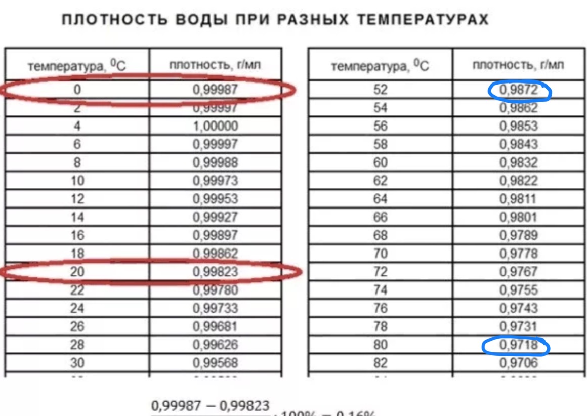

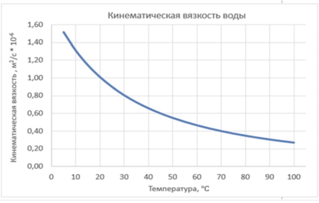

Очень сомнительно. IMG_3620 Разница между скоростями обведенных синим - 1,5% Кинематическая вязкость IMG_3621 Ну и суммарная погрешность измерений скорости и температуры - делаем выводы. Опять Консультирует наш Фантазер по всем вопросам. Или наоборот. К тому же в программу вычислений должны быть включены данные о изменении плотности воды при изменении температуры.
Набегает на показателях объема, а для учета тепловой энергии тепловычислитель действительно пересчитывает показания расходомеров в массу воды по температуре.

Очень интересно. А как показания объема создаются? Показания УЗ-датчика потока не зависят от температуры - вязкости среды?
