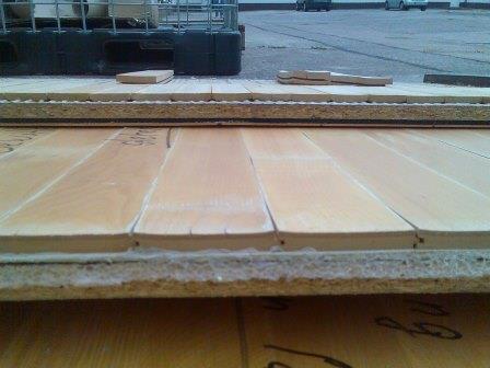

что касается потопа, так я вроде выкладывал фотЫ, где на щитах ДСП, штучка зимовала на улице под небом :)
в принципе, высушить, отшлифовать, зашпатлевать и с грустью НО запросто эксплуатировать (и это сложный по толщине паркет, е сли бы потолще, то не такая бы лодочка была.

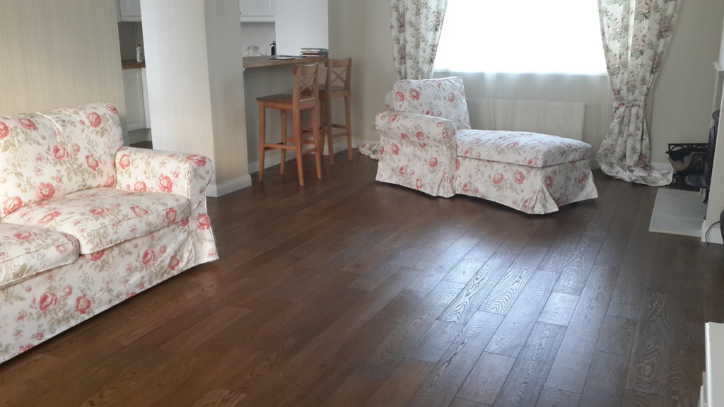

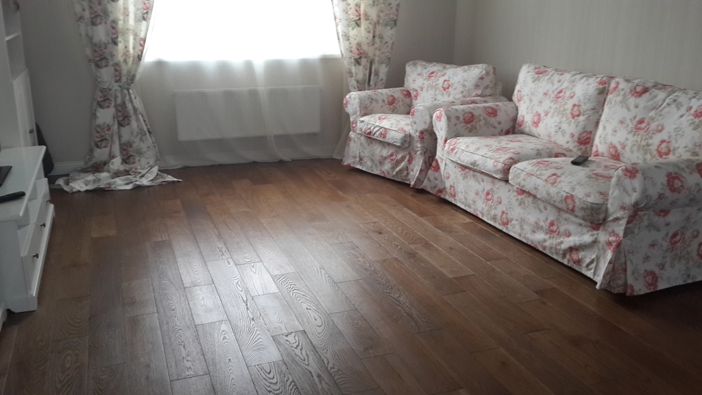

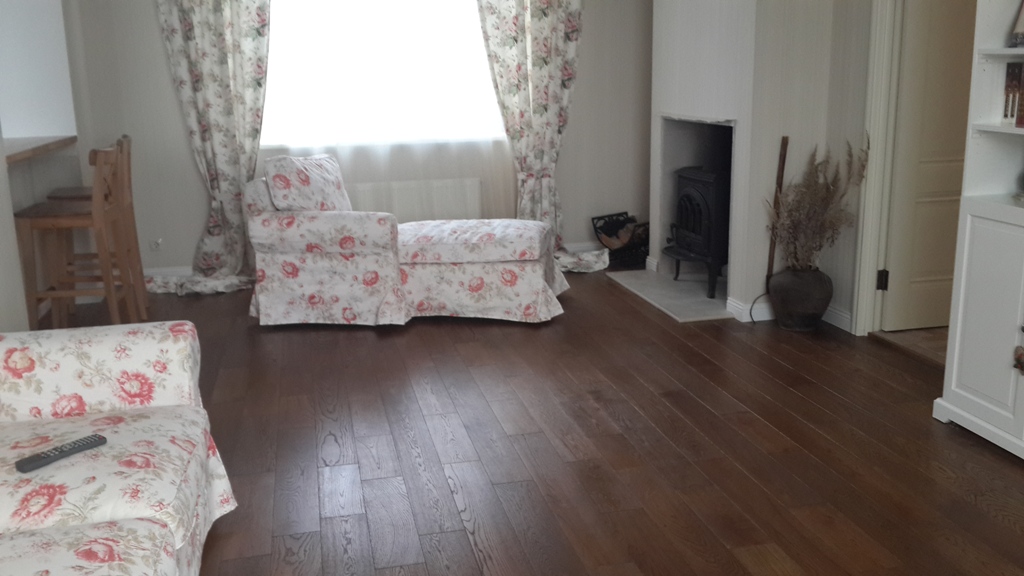

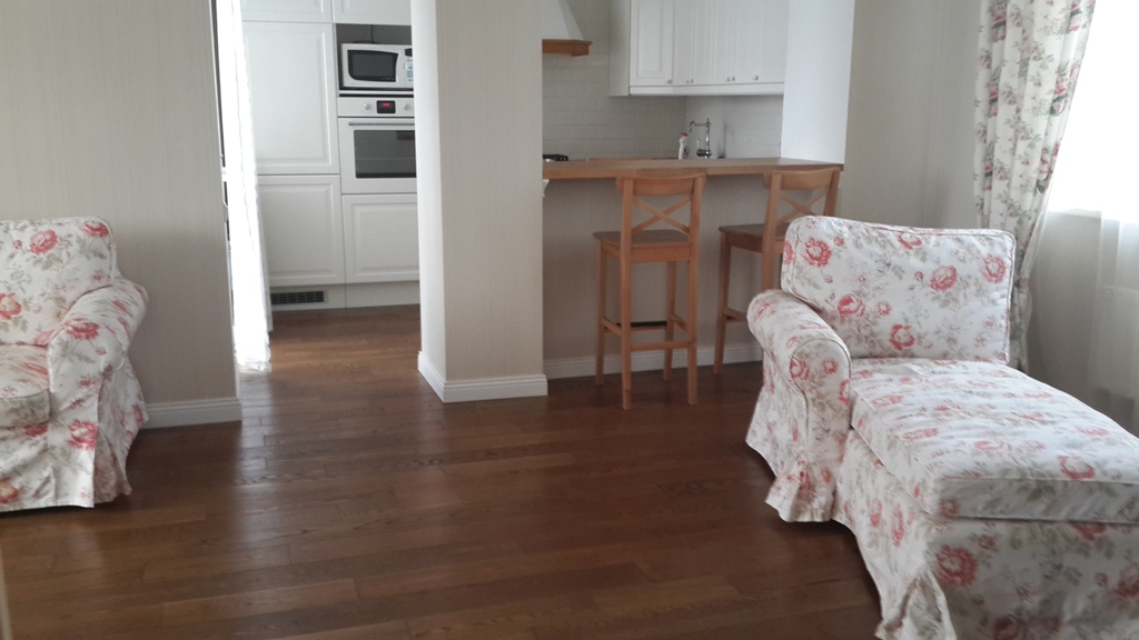

я попробую найти фотки, когда мы делали трехметровые доски дубовые массивные. Просто человеку хотелось в комнате от стены до стены сделать. Сделали. Прикольно. Но для меня разбежка интереснее.
там же есть и четырехметровые (нах нужны, я не знаю), т.к. за всю мою практику ни разу подобного не спрашивали.
вот только вчера фотки прислали. Инженерка 160 мм. шириной. Цвет что-то вроде копченого или мореного дуба. Уже не помню. заказчица до сих пор (полгода прошло) визжит от восторга и уже пару клиентов подогнала :)))
фото не мои. укладка тоже не моя. От меня только доска и химия. и с укладкой ИМХО накосячили, т.к. коротенькие доски идут только к стене, а тут посередине налепили. но я уж про это ничего не говорил
