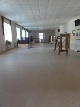

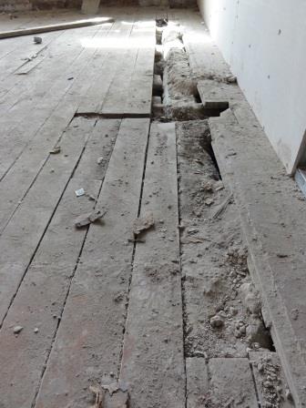

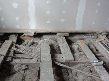

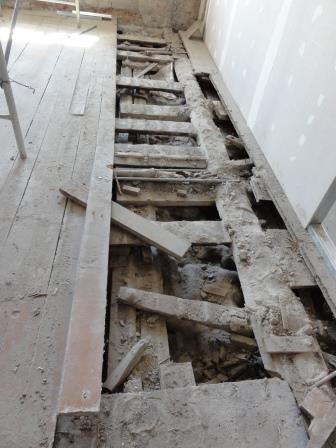

иногда приходится сталкиваться и с таким :(. это школа, ребята взялись это не просто "подшаманить" а отремонтировать и сделать пригодным для эксплуатации.

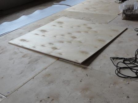

26.06.2014 в 12:53:36
вот так правильно укладываются листовые материалы (с разбежкой), нет стыков в одном месте 4-х листов. фанеру на многие объекты привозят "разного качества" в том числе и с сомнительной водостойкостью мы рекомендуем наносить шпатлевку в два этапа, первый по местам крепления саморезов (впотай), и по стыкам. фанеру не зависимо от бюджета, все же желательно покупать сортности 3/4 и стелить 3-м сортом вверх. по 4 -му сорту расход шпатлевки возрастает шлифуется .

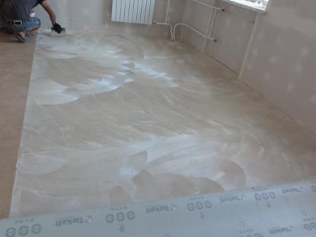

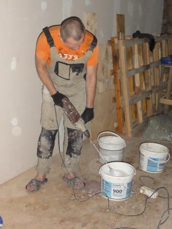

26.06.2014 в 13:04:38

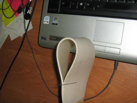

пылесос, наносят шпатлевку по всей площади насдир и еще раз шлифуют немного рекламы :o. на самом деле показательная фотА, потому что при хранении шпатлевка расслаивается, на поверхности всплывает коричневатая вода, её не выливают а перемешивают, удобнее и быстрее это сделать миксером или дрелью, чем палкой и руками (хотя и этот вариант работает ;)) пылесос, раскладывают покрытия, подрезают (и т.к. укладывают на клей, то нет смысла держать несколько дней отлеживаться, достаточно за сутки занести в теплое место (больше всего касается зимы) акклиматизируется, и погнали). заворачивают покрытие, наносят на основание клей (мы рекомендуем клей для не впитывающих оснований, так называемые клеи "постоянной липкости", при этом шпатель выбирают с более мелким зубом А1, дают полностью уйти влаге (это чтобы на следующий день шпон не встал дыбом), укладывают покрытие и прикатывают вальцами (для ПВХ достаточно 50 кг, для некоторых покрытий необходимо уже 80 кг), при отсутствии вальцов, приходится "корячиться" и притирать покрытие "утюгом" (так на сленге называют притирочную доску) получаем не плохой результат.

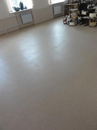

 не плохо бы конечно помыть, но это дело уже другое.
когда стелять ламинат, ПД, паркет и пр то нет смысла так заморачиваться с стыками, там важно, не просто сделать гладкий пол, там важно добиться плоскости, а заполненно стыки или нет, не имеет смысла.

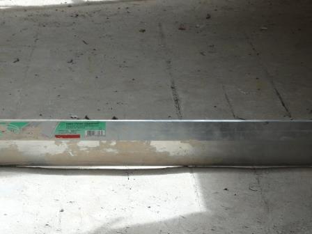

gans gr написал : шлифуется
самодельная приблуда?

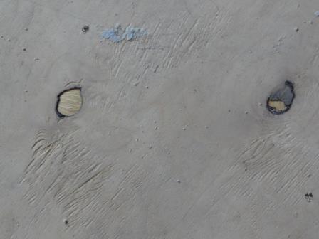

gans gr написал : наносят шпатлевку по всей площади насдир
а что за шпакля?

26.06.2014 в 15:06:41
ionchik, 1/2 крутовато на подложку, но это ведь в любом случае лучше ;) чем 4/4. не, не самодельная, есть такие произодители (не прячут болгарку под кожух а в открытую ;)) что касается долговечности, то лаги вроде осматривали, очень многие поменяли, доску крепили, пока не начнет гнить будет ок. могу сказать, что делая спорт залы (а я уже давно их делал), те системы когда фанера на лагах с амортизаторами, и заполняли этой шпатлевкой, до сих пор живы. а это с 99 по 2005 год было и залы не только в школах стелил ;) шпатля нашенская Форбо (Forbo 900 DSP) реально вестч :yu, намазюкана на кусок винила в три слоя, при изгибе не раскрашивается, такая производится нами и похожая есть у Шонекса (правда чуть погрубее, но зато можно большими слоями уложить).
с ПВХ тут да, надо смотреть что да как, а по износостойкости достойная штуковина.
