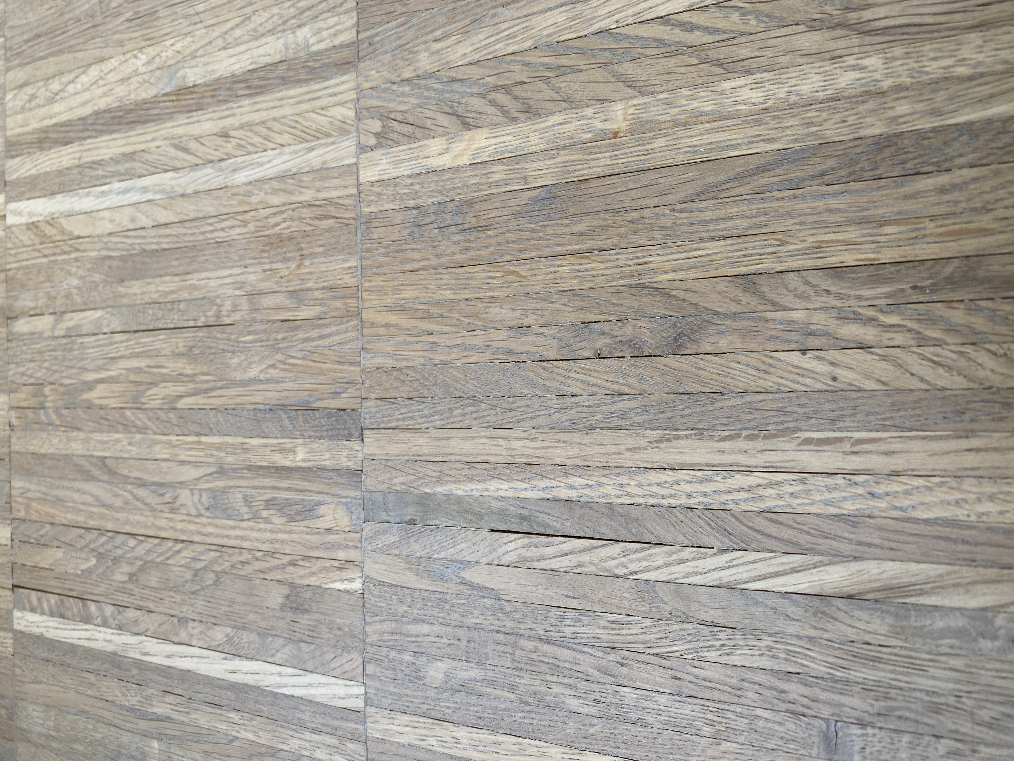

Saillex написал 14.06.2025 в 15:24
vago083050, Посмотрел коэффициент сжатия ламелий формата 2 на 16см - при изменении влажности .....
Примерно вот так IMG_5294 Ничего сверхъестественного не произойдет, если приклеить и на эластичный клей, но всё же для мозаичного паркета нужен Hard или Hard-elastic.
