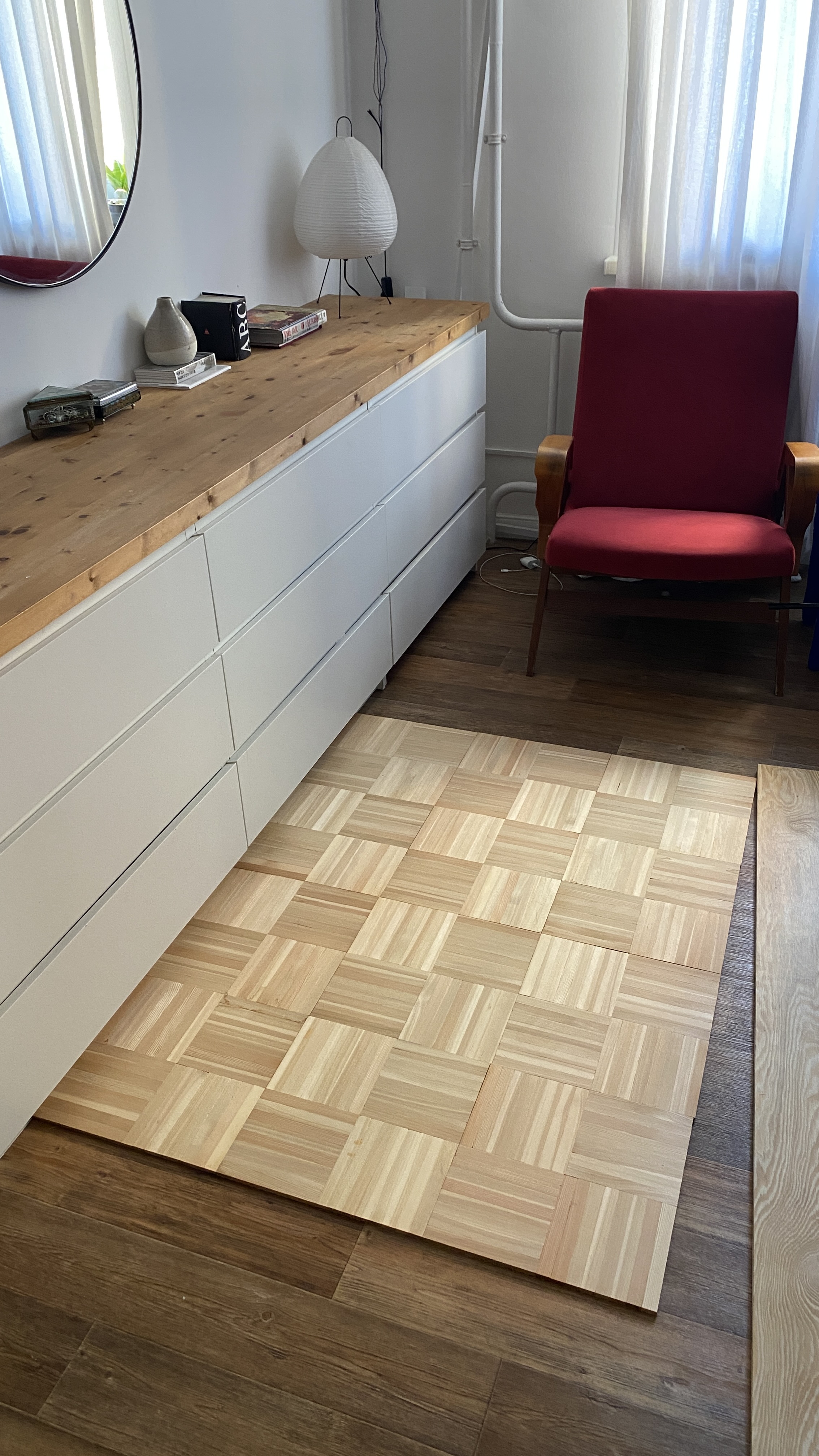

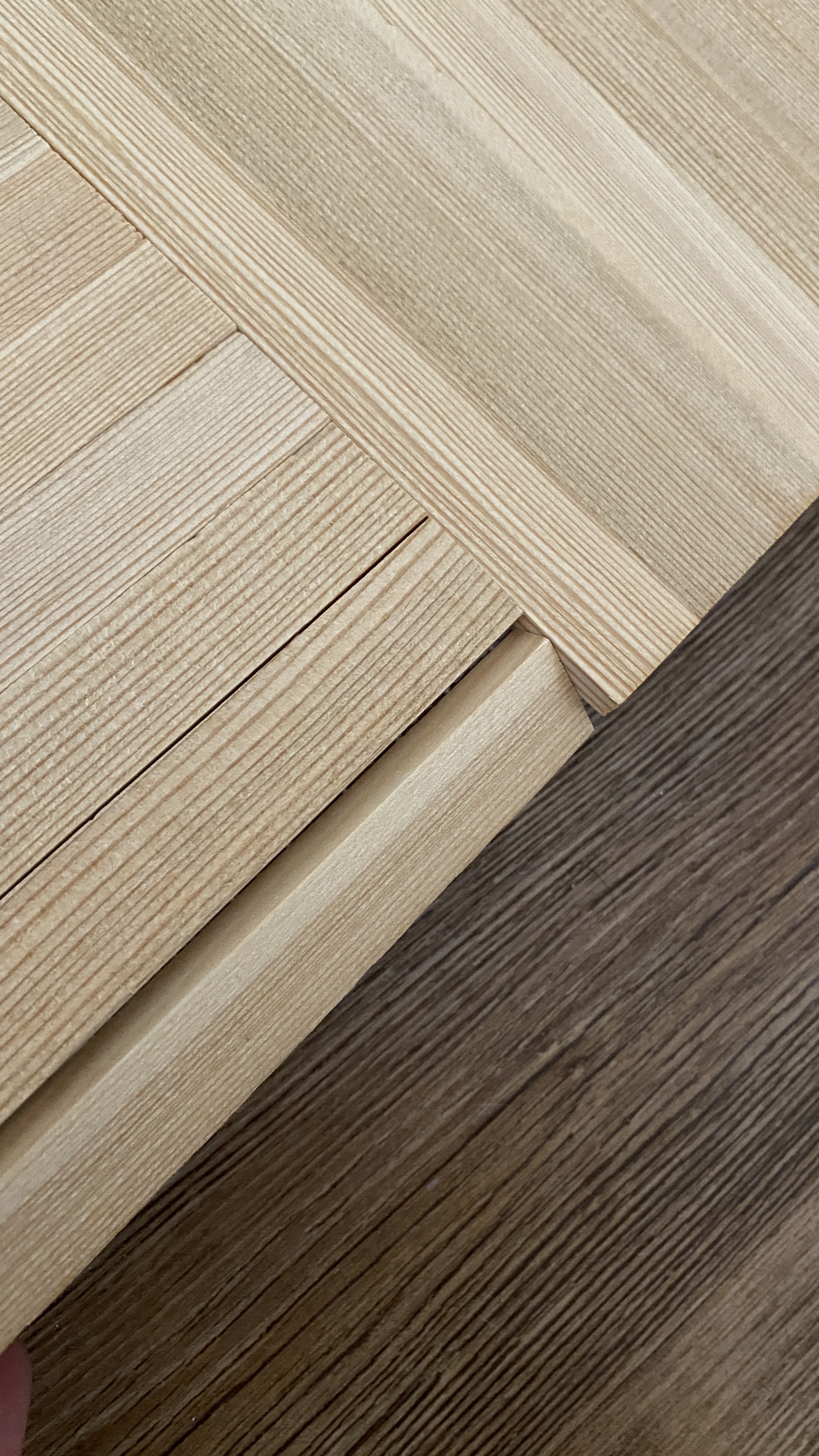

Господа эксперты, нужен совет. В наследство достался штучный паркет из массива ангарской лиственницы 2000года производства. Формат блоков на сетке. Размер плашки 2 на 15см. Толщина 8мм. Ситуация следующая - ранее в квартире был линолеум на наливном полу. В целом весь пол идеально ровный, но было 3-4 зоны с бухтением в местах трещин на основной стяжке. Эти места сейчас вскрыты и готовятся к ремонту. Вопрос - насколько безопасно клеить 1к Силановым клеем паркет такого формата к наливному полу? Сам паркет по геометрии идеален, по влажности тоже. Квартира жилая, поэтому взорвать весь наливной пол и залить специальный для паркета - мероприятие на самый крайний случай. В данный момент жду склерометр, чтобы протестировать текущий наливной пол. Стандартные тесты с молотком и царапанием пола - на мой взгляд проходит. Знаю про фанеру, но ее обычно берут под массив от 15-18мм и совсем другого форм фактора. IMG_3927IMG_3923

А почему фанеру не хочешь? Она гарантирована на анкерах и клее будет сидеть на не-эластичном полу - обеспечивая выравниваение деформаций . Какой-бы хороший паркет не был - «дышать» он все равно будет. Хотя 8мм и мелкоформатные ламели - может быть и так не отвалятся. Я бы не рисковала.

MADONNA, стоимость заметно возрастает, придется пилить дверные коробки, так как поднимется уровень пола значительно

10 мм не пройдут?

MADONNA, нет, 8мм в притык позволяет засунуть это покрытие в один уровень с сан.узлами и не пилить короба. С фанерой будут сразу порожки. Ну это в целом решаемо. Просто почитав несколько веток про паркет, непонятна в целом целесообразность использования фанеры в моем случае. Если пол слабый - то оторвет и с фанерой, примеры видел лично.

Короба пилить не надо, только полотна. фанера создает промежуточный слой - с одной стороны обеспечивающий гвоздевое соединение (продублированное клеем) - с другой каждая ламель к фанере приклеена персонально. Так сделана и паркетная доска и много что еще. То6 что ты задумал - впринципе можно исполнить (если оченнь хочется) - но это очень трудоемко и используй эластичный клей, хоть как-то компенсируешь подвижность дерева.
