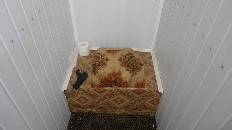

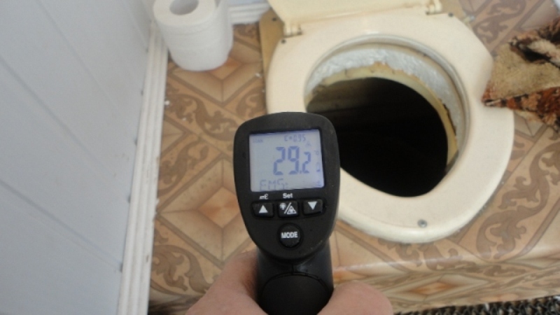

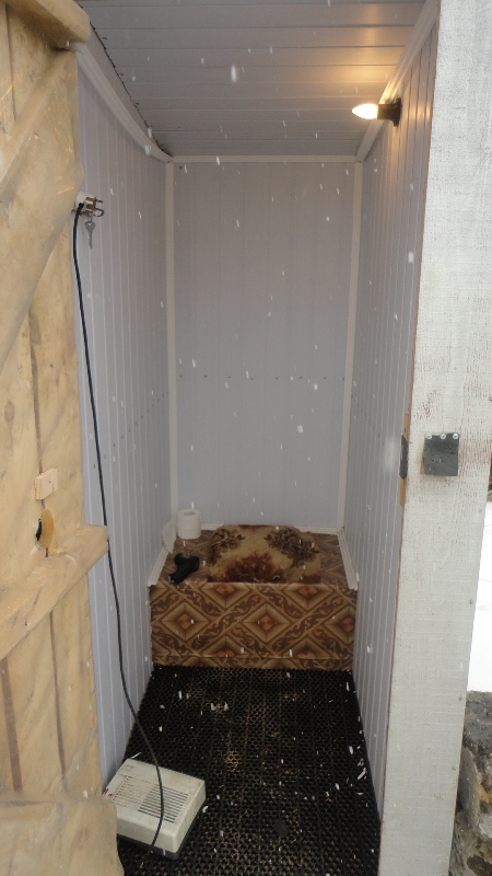

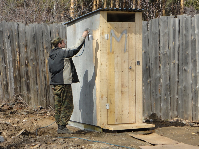

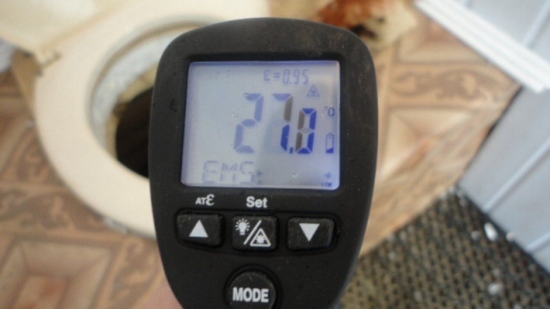

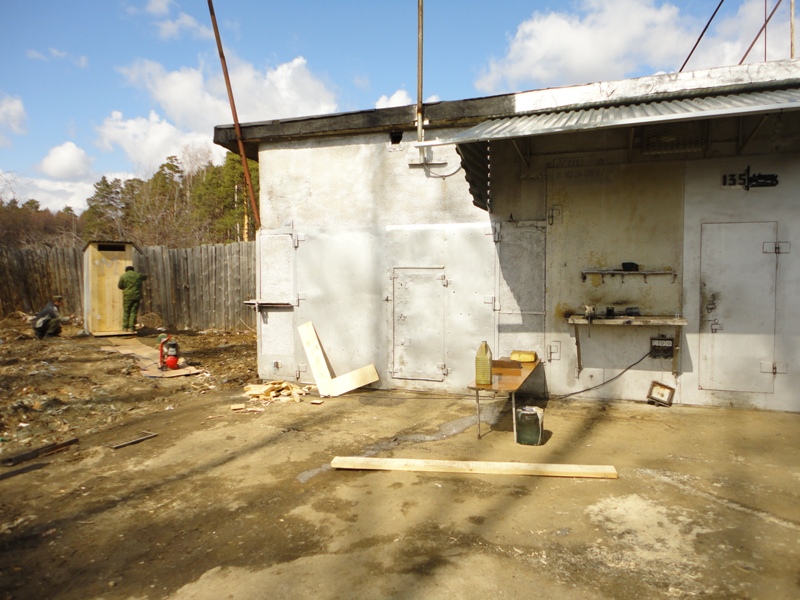

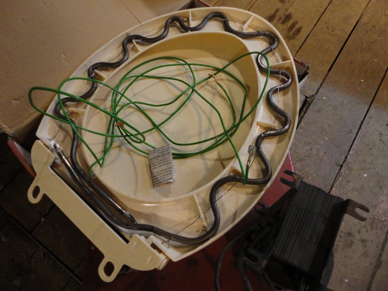

Небольшой фотоотчёт по прошествию первой зимы;
Стульчак был собран и испытан, пока не в "боевых условиях".

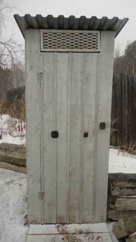

Построен клозет в шаговой доступности

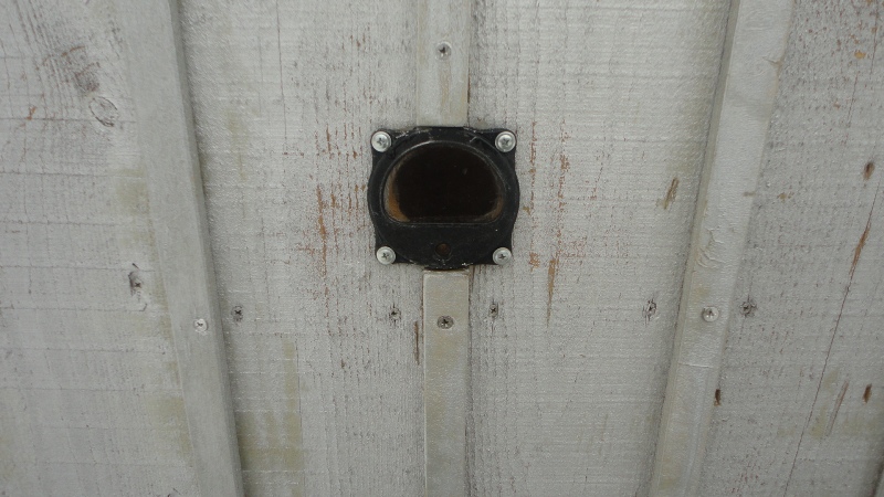

В процессе летней эксплуотаци, выяснилось, что хозяин туалета(друган) хотел бы присматривать за гаражом и подходами во время процесса. Потому был раздербанен сломанный амперметр и врезан "иллюминатор"

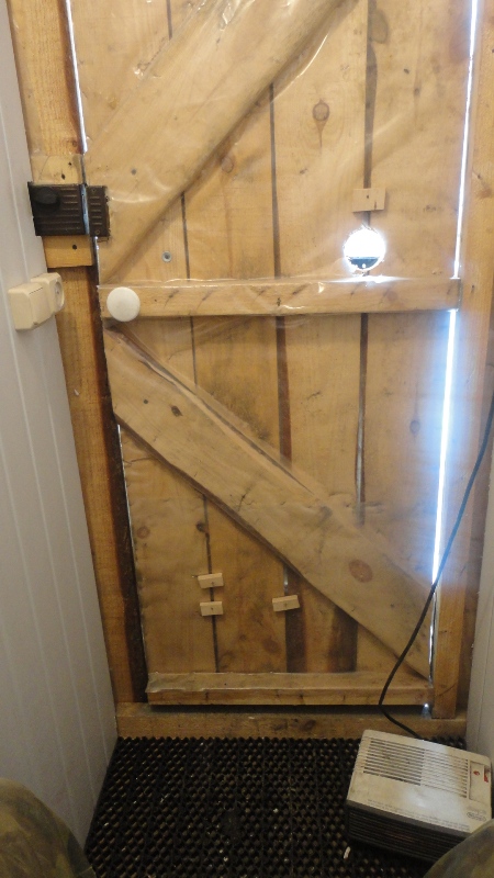

Осенью обтянули изнутри плёнкой, утеплили 25-мм пенопластом и обшили панелями. Подвели 4-рёх жильный кабель, сделали разводку на стульчак, розетку, свет. Но как всегда времени в обрез, потому дверка осталась не утеплённая, а только обтянутая плёнкой.
В самом начале эксплыатации подогрева стульчака, стало понятно, что 36 вольтовый транс лишковат. Через коротки промежуток времени, задницу начинает припекать не по детски. Не спас и вкряченный диод. Потому, друг извлёк из недр кладовки регулятор для освещения и вставил его в схему на высокой стороне перед трансом. Опытным путём подобрали нужный поворот ручки.
