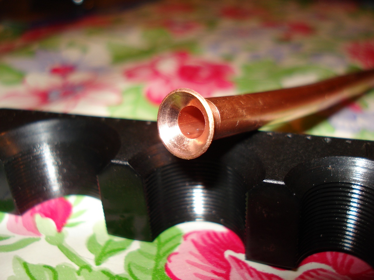

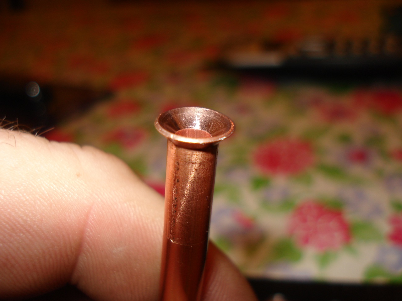

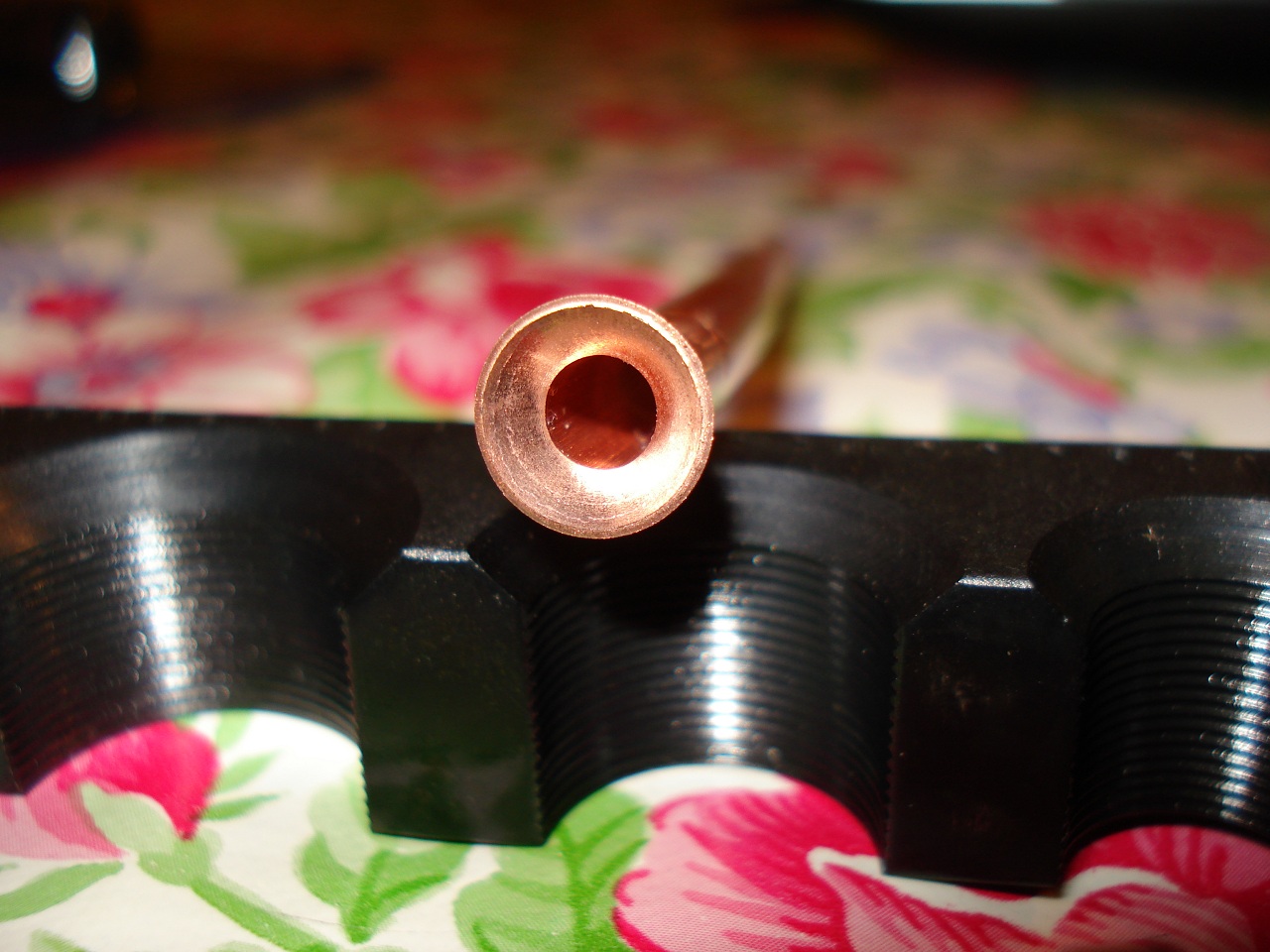

Покрутил вальцовкой трубку 1/4. Просто в восторге ! Простой вальцовкой так не сделать. Приобретением доволен :)
