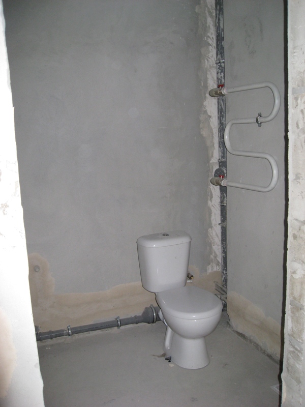

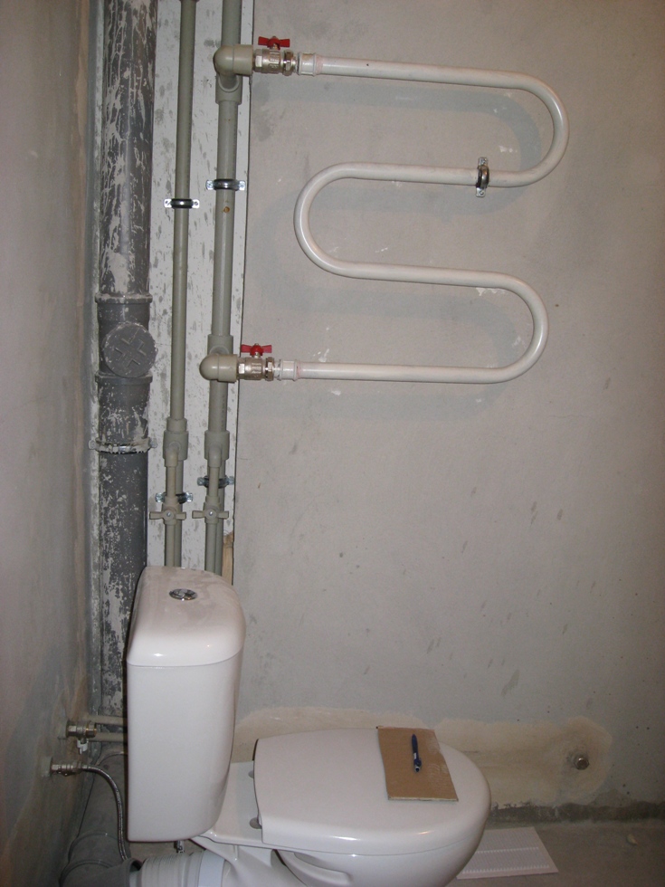

Помогите, пожалуйста, понять, как грамотно переделать. На место вот этого унитаза планируется инсталляция с подвесным. Ес-но, будут установлены счётчики. Не хотелось бы снимать показания, раскорячившись и зависнув прямо над очком унитаза. Полотенчик тоже как-то не по уму. Краны бы спрятать хотелось. А главное, хотелось бы доступ к кранам, счётчикам и ревизии сделать компактно. Чтобы всё это хозяйство закрыть одним люком. Обращалась к сантехникам. Пришли, посмотрели, говорят: "Вы скажите, что вам надо. Мы сделаем". А я не знаю, как ещё подробнее то объяснить им. Не знаю, как там соединять всё нужно. Ещё со счётчиками совершенно непонятно. После каждого нужно ставить обратный клапан, или только на один из них?

Честно говоря, из этих двух совершенно не информативных фотографий ничего и не поймешь. Если вы прикинете планчик помещения с размерами, то можно вписать инсталляцию и разводку. Вот ссылочка на типовой вариант по инсталляции: http://www.geberit.ru/geberit/inet/ru/wcmsru.nsf/files/usr-pdf-Typical\_reconstruction\_booklet.pdf/$file/Typical\_reconstruction\_booklet.pdf Вот вариант разводки воды, не знаю есть ли у вас водонагреватель, если нет, то выбросьте из схемы: Описание: Сокращения и обозначения на схеме водопроводной разводки в санузле квартиры:
\* ХВС - труба стояка холодного водоснабжения
\* ГВС - труба стояка горячего водоснабжения
\* ОБР - обратная труба стояка горячего водоснабжения («обратка»)
  1. Верхний шаровой кран на полотенцесушитель
  2. Шаровой кран на перемычку «байпасс» или заужение
  3. Нижний шаровой кран на полотенцесушитель
  4. Основной (аварийный) шаровой кран на горячую воду
  5. Фильтр - «грязевик»
  6. Счетчик
  7. Фильтр тонкой очистки с сеткой 100 мкм
  8. Редуктор давления
  9. Коллектор
    1. Основной (аварийный) шаровой кран на холодную воду
    2. Обратный клапан
Примечания к схеме водопроводной разводки в санузле квартиры:
\* установка обратных клапанов (11) на входе холодной и горячей воды устраняет возможность обратного тока воды в системе водоснабжения квартиры, т.о. устраняется возможность подмеса воды
__________________________ Надеюсь это немного поможет вам. С наступающим вас 8-м марта!!!

"Хочу то, не знаю что" )))) Сантехники правильно сказали. Для большей конкретики нарисуйте прямо на стенах где хотите увидеть водосчётчики, полотенцесушитель. Если полотенчик останется на прежнем месте, то краны можно впаять ближе к стояку. Полипропилен тем и удобен, что работать с ним легко- ваяй, как конструктор Lego.)))

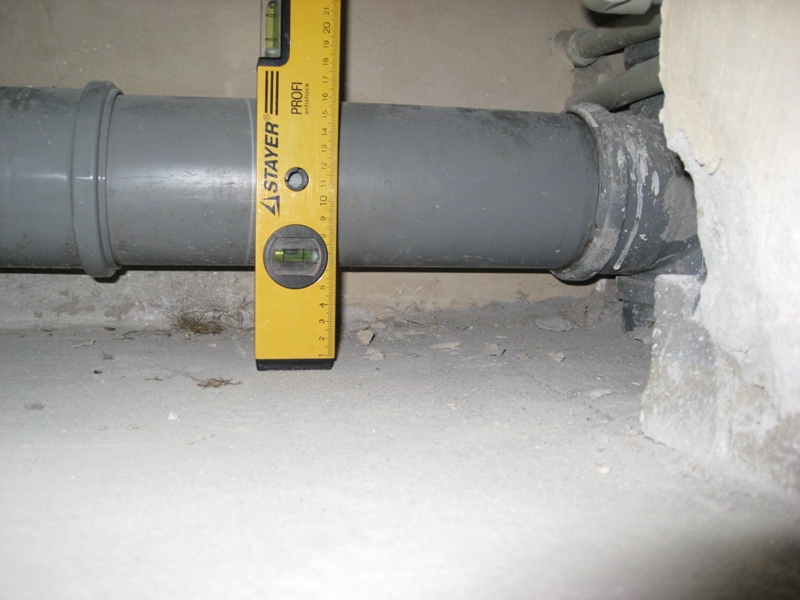

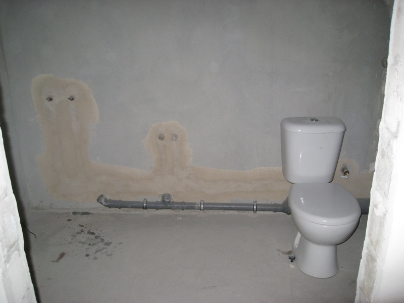

Ещё с канализацией вопросы. Хотелось бы убрать в штробу. Но там разводка воды совсем близко.

Ну вот, теперь все видно и ясно. У вас совершенно типовое решение. Там где у вас идет стояк прекрасно можно поставить приборы водоучёта, фильтра и гребенки. Там и сделать лючёк, а к потребителям подвести трубы и собственно почему ваши сантехники с этим не разобрались?

Tayna написал : Ещё с канализацией вопросы. Хотелось бы убрать в штробу. Но там разводка воды совсем близко.
Какую штробу? В стене - НЕДОПУСТИМО! В пол - придется поднимать уровень пола значительно.

RAYHOME написал : Какую штробу? В стене - НЕДОПУСТИМО!
Дом кирпичный. Стена толщиной 68 см. Там строителями уже уложен водопровод в штробу (по проекту). На фото видно. Мы только зашли в квартиру. Сами ещё ничего не трогали.
