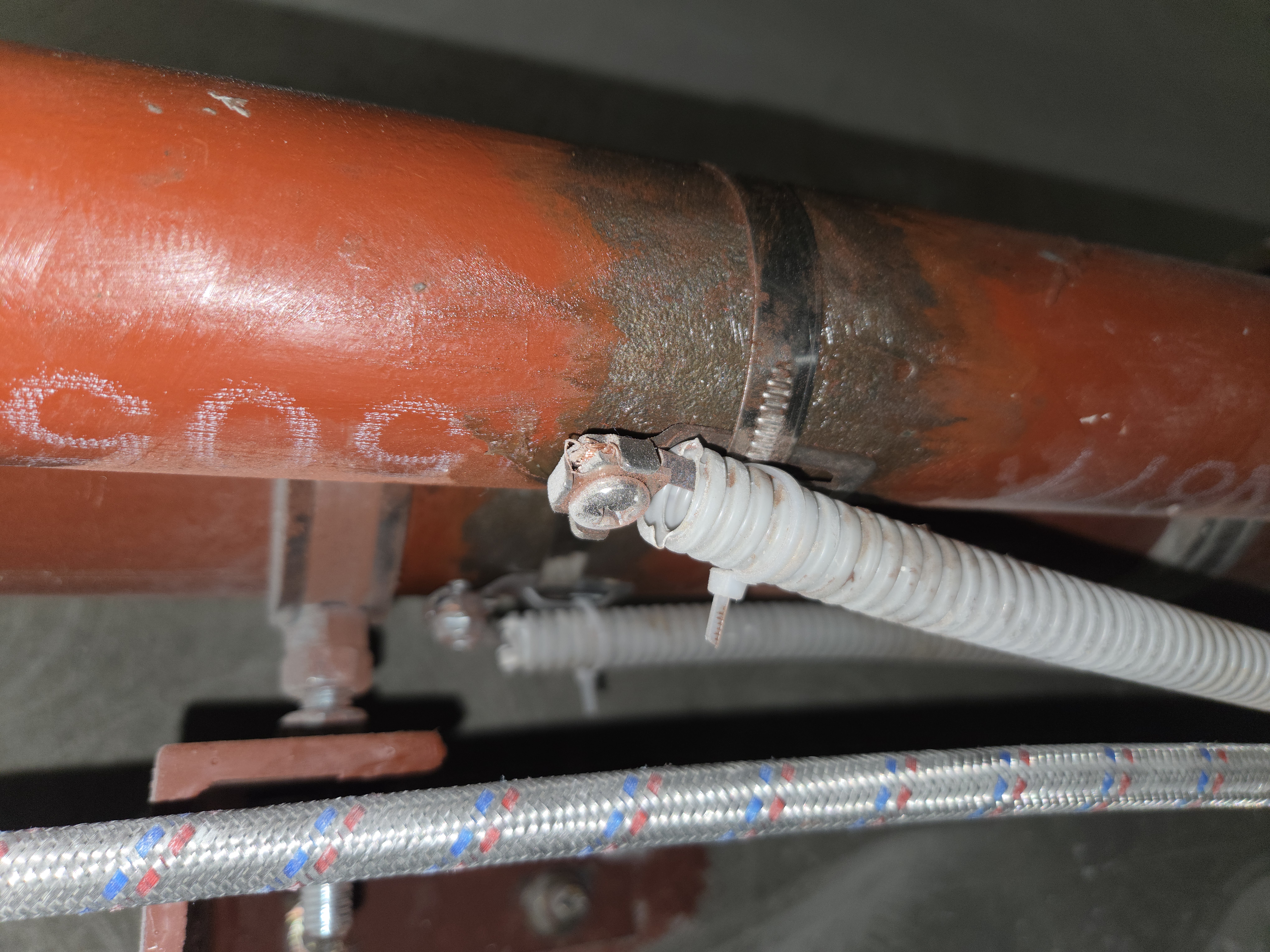

Очень охотно и плохо делают заземление, даже там, где надо. Плюс, таким же образом, и там, где "по циркуляру". Не укладывается в голове а) нафига б)нафига так плохо Т.е, если его проверить, то там нет контакта. Но, эти все деятели знают, что проверять никто не будет, т.к оно не нафиг никому не нужно, кроме тех, кто его делает.

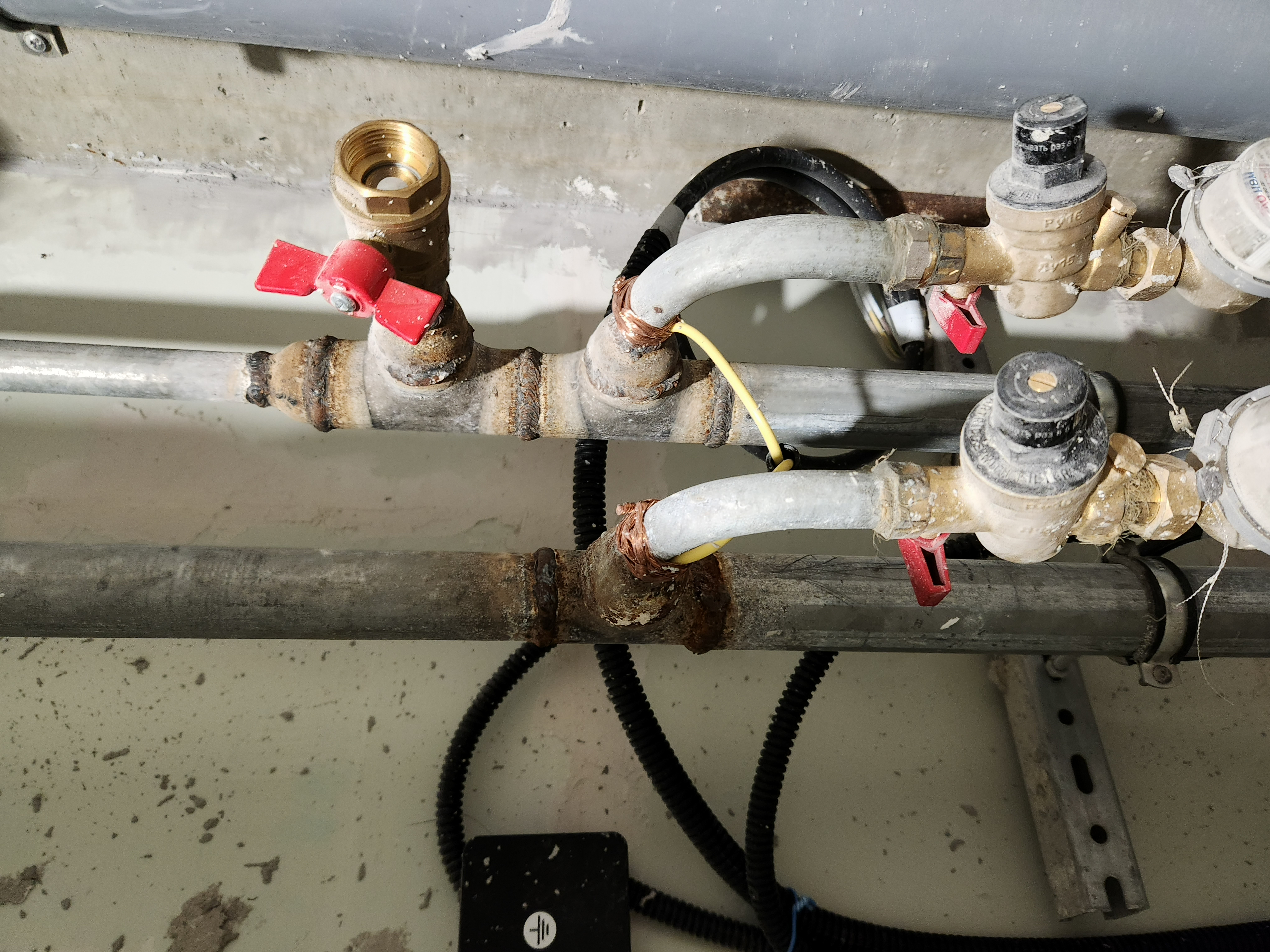

Screenshot_20260421-012054 Трубы тут намного поинтереснее "заземления") Это от застройщика сварочные работы?
Выше - перемычка на полотенцесушитель?
