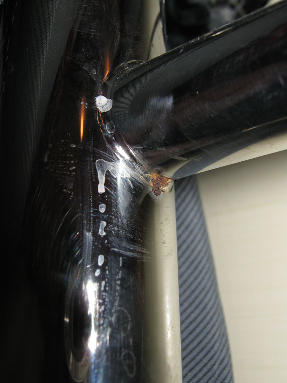

Tile_EXP написал : Почему они оказывают влияние только на швы (в моём случае), нелогично.
   Почему нелогично? Шов-"слабое звено". Там глубина провара измеряется десятыми +меняется химсостав и структура...

Как тогда снять токи и где гарантии того, что это не повторится вновь?...

Коррозия на фото - электрохимическая коррозия. ВОзникает в наиболее тнком месте, то есть на сварном шве. Сунержа варит на малом токе без присадочной проволоки, поэтому на них быстрее коррозия идет. Обычные гнутые М образные сушилки сделаны из электросварной трубы, на них соответственно очаги электрокоррозии по шву будут в первую очередь. Электрокоррозии на стояке подвергаются те сушилки, у которых тоньше стенка, то есть если у соседей старые М образные со стенкой 3 мм, а у вас со стенкой 2мм, или как сейчас делают стенку 1,2 мм, с приваренной резьбой, то ваша сушилка первой выйдет из строя. Подделка или не подделка значения не имеет, ведь любая нержа, русть и китайская - все равно более стойкая чем черная труба.

ТС, дефект шва. снимайте и изготовителю отправляйте. VRR на воде развивается долго, скорей всего пористость корня шва. Так же похоже отсутсвует усилиние, т.е. шов впалый - это ошибка сварщика

gugulaki написал : т.е. шов впалый - это ошибка сварщика
У них технология такая и других швов не бывает.

Vladimir_sam написал : Коррозия на фото - электрохимическая коррозия
Помогите объяснить физику процесса. Т.е. на полотенцесушитель наводятся токи? Разные потенциалы у ПС (стояка) и окружающего "мира"? Ошибка сварки?
Vladimir_sam написал : ведь любая нержа, русть и китайская - все равно более стойкая чем черная труба
Где самое тонкое место на чёрной трубе? - резьба. Толщина стенок в этом месте не такая уж и большая. Почему эти трубы стоят лет 10, а ПС за 3 месяца сдулась? Если следовать логике:
Vladimir_sam написал : ВОзникает в наиболее тнком месте
То коррозия должна была наступить у трубы лет 6 назад, а она всё стоит!

стенка на резьбе на старом полотенцесушителе больше, чем на нерже на шве трубы, и тем более больше чем на сварном стыке 32 и 20 трубы на лесенке непример. Там вообще менее 1 мм толщина

Vladimir_sam Будем считать, что разобрались с ПС. Я ещё про трубы писал. Почему они стоят долго? Десятки лет. Ведь если процесс идёт на всём стояке, то ему тоже хана должна быть, т.к. он из более плохого материала, чем ПС сделан. Нестыковочка...
И ПС только по швам текут как на самой трубе, так и стыке труб. Про коррозию на резьбе ещё не слышал.
И так: Труба и ПС соединены в единое целое, на них действуют одни и те же силы. ПС сдыхает одна за одной, а стояк жив. В чём различие ПС и стояка?

gugulaki написал : Интересно с чем такая технология связана.
Чисто с эстетикой. Товарным видом то бишь.
gugulaki написал : Ну или хотябы с ровным, а не впалым.
Не получится. Придётся варить с присадкой, потом механически обрабатывать. Сушило будет стоить столько, за сколько никто не купит.
