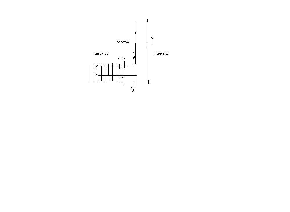

Здравствуйте Dm. Тема близка! Живу на 3 этаже 10 этажного дома, строителями установлены конвекторы, подключенные на обратку (вход сверху), сначала хотел конвекторы поменять на биметалл (даже купил global style extra), но труба на входе конвектора практически холодная! Начал искать информацию в интернете, теперь есть три варианта что делать:1. поставить вместо конвектора биметалл ( но боюсь кардинально не решит вопрос, так как труба на входе холодная) 2. поставить конвектор на первичку, которая проходит на верхние этажи. 3. ваш вариант:поставить биметалл на первичку вход внизу( но это неправильное подключение и все конторы в которые звонил результат не гарантируют!) Если уже поставили радиаторы, скажите что у Вас получилось.

Двухтрубку конечно здорово, но можно остальных жильцов оставить без тепла :). Говорят 2й вариант( конвекторы на первичку) у меня будет работать без проблем, но здесь вроде у человека получилось и с биметаллом http://www.mastercity.ru/showthread.php?t=128941&page=1 Прошу прощения за качество рисунка, рисовал в Paint :)

Значит так. Сделали сегодня по схеме в моем посте #22.
Уточнение. Трубы все 3/4", а байпас 1/2". Шаровые бугатти, ручной вентиль Giacomini. На байпас вентиль не поставил, о чем теперь очень жалею. Ситуация такая: по длинне (слева-направо) все секции прогреты одинаково, а вот по высоте нет: верхний коллектор горячий (как подходящая труба), а нижний ощутимо холоднее. Т.е. вода проходит большей частью через перемычку(((( Очень досадно, надеялся что будет весь горячий. Потратил столько времени, сил и денег (местый слесарь подлянку подкинул), а результат не совсем как хотелось. Вроде бы схема логичная, байпас по правилам сделан (на размер меньше и смещен). Что не так? Сам вот думаю на ручной вентиль, очень уж у него проход был небольшой. Наверно из за него не затекает как надо вода... Другие причины в голову не приходят... разве что снять и промыть радиатор... Что подскажите?

DmЭто ж гидравлика, регулировочный вентиль, байпас и прочее. Все накладывает свой отпечаток. Попробуйте убрать вентиль. Может врезка плохая

Dm написал : Ситуация такая: по длинне (слева-направо) все секции прогреты одинаково, а вот по высоте нет: верхний коллектор горячий (как подходящая труба), а нижний ощутимо холоднее. Т.е. вода проходит большей частью через перемычку(((( Очень досадно, надеялся что будет весь горячий. Потратил столько времени, сил и денег (местый слесарь подлянку подкинул), а результат не совсем как хотелось.
Ну,а чего Вы хотели?Так и должно быть.Радиатор нагревает воздух в комнате.Тепло откуда берется?-правильно,отбирается у теплоносителя(воды).Вода соответственно остывает.Что тут непонятного? На практике,я иногда встречал ситуации,когда температура нижнего коллектора почти равна температуре верхнего,но как исключение,скорее.Для этого нужен очень большой расход воды через радиатор,он даже шуметь немного начинает. Не парьтесь,все нормально:).

Dm написал : нижний ощутимо холоднее
Слишком субъективная оценка. Что значит "ощутимо"? Разница 32-37 будет ощутимой, 52-57 нет. А 5-7 градусов и должно быть.
