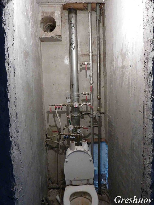

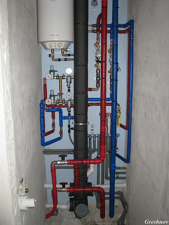

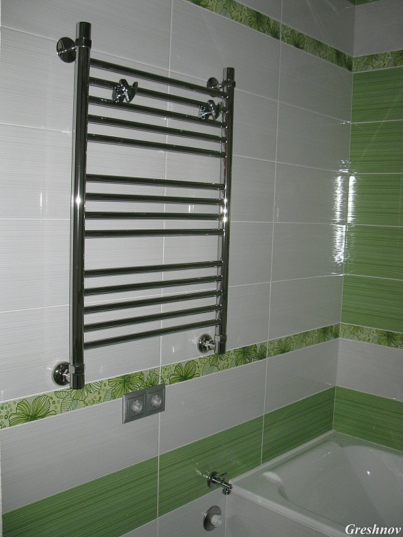

Не примите за рекламу,но лучше переварить - если есть возможность.
