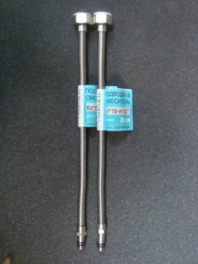

Давно ищу под краны подводку, вместо повсеместно применяемой аквы. Случайно в своей деревне (Воронеж) в одном из сантехнических "подвалов" обнаружил вот такую сильфонную подводку http://www.italsan.ru/products/1479/.
На этикетке как производитель отмечен такой знаменитый итальянский бренд как FLEXITUB.
Однако по общему каталогу (http://www.virsan.ru/searchpro/?qw=flexitub&page=1) в ассортименте у FLEXITUB такого рода сильфонных подводок не нахожу.
В специализированных магазинах нашей деревне типа гидропласт сильфонных подводок просто нет.
В связи с этим возникает вопрос, а не подделка ли это, можно пользоваться?

Похожая продавалась у нас в питере под маркой Zorg. Поищите здесь мы ее обсуждали. Я купил но поставить не решился, отвез на дачу.

спасибо. В Питере Zorg, а в Мосвке и у нас этот Zorg под маркой FLEXITUB. Не нравится все это. Нашел обсуждения. Щас почитаю. Попутно какую сильфонную подводку можите посоветовать? А то у меня этаж 10, 3 смесителя помимо туалетного бачка. Рисковать нельзя.
