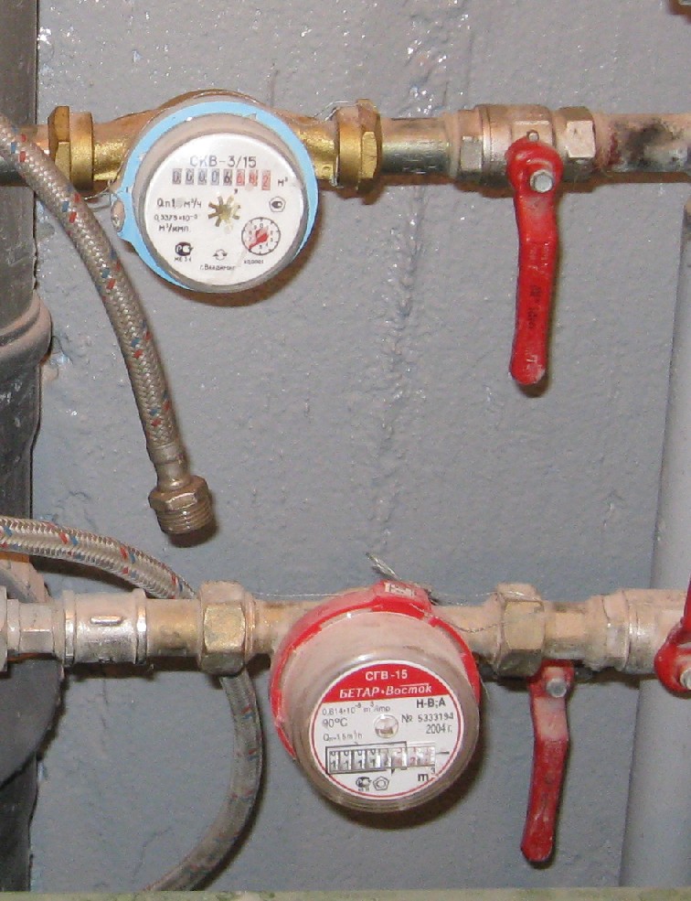

сложно ли при переделке стояка водоснабжения распечатать счетчики и потом запечатать так, как они были (силами мастера ессно)? Ну, чтобы не вызывать гонцов из этих ответственных организаций. Устроит ответ типа "вполне реально" или "нет" :)

иногда- реально. все зависит от технологии опдключения.

Romariok написал : Устроит ответ типа "вполне реально" или "нет"
Если опломбировали как положено (витая проволока), то нет. А если обычным обмоточным проводом, то без проблем :) Но проще всего демонтировать водомер в сборе с американками и делай что хочешь :)

C2h5-OH написал : все зависит от технологии опдключения
там обмотано проволокой за ушки счетчика и стоит "о/печатка" с цифрами вроде. p.s. вот фотки

Можно выкрутить весь узел в сборе, после монтажа стояка- поставить на место, соединив с квартирной разводкой через американку, либо сгон с муфтой.

Kvost написал : Если опломбировали как положено (витая проволока), то нет
Можно разрезать, потом спаять оловом. Практически незаметно получается. Если заранее не знать, то никто не заметит.

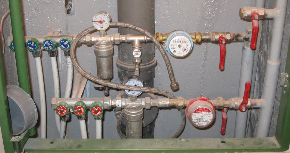

надо выкручивать не американки счетчика, а то- куда мериканки вкручены. вот тут то и начинаются вопросы- возможно ли. и каждый случай индивидуален.
при таком- можно. http://fotki.yandex.ru/users/barabas-12/view/185482/?page=3

Прошу прощения за оффтоп, что за профили для крепежа использовали? Очень похожи на Hilti.

NNN написал : Можно разрезать, потом спаять оловом. Практически незаметно получается. Если заранее не знать, то никто не заметит.
Там крученая леска на тонкой проволке.Любой поверхностный осмотр покажет.Проще вообще ничего не делать -проверяющих не в штатном расписании.При замене через 5 лет даже показания со старых счетчиков не списывают-пломбировщику фиолетово.

INKA от эгопласта.

C2h5-OH написал : при таком- можно
При таком варианте его и опломбировать не должны были - одни американки кругом :)
C2h5-OH написал : INKA от эгопласта.
Хилти у турок INKA оемит крепёж.
