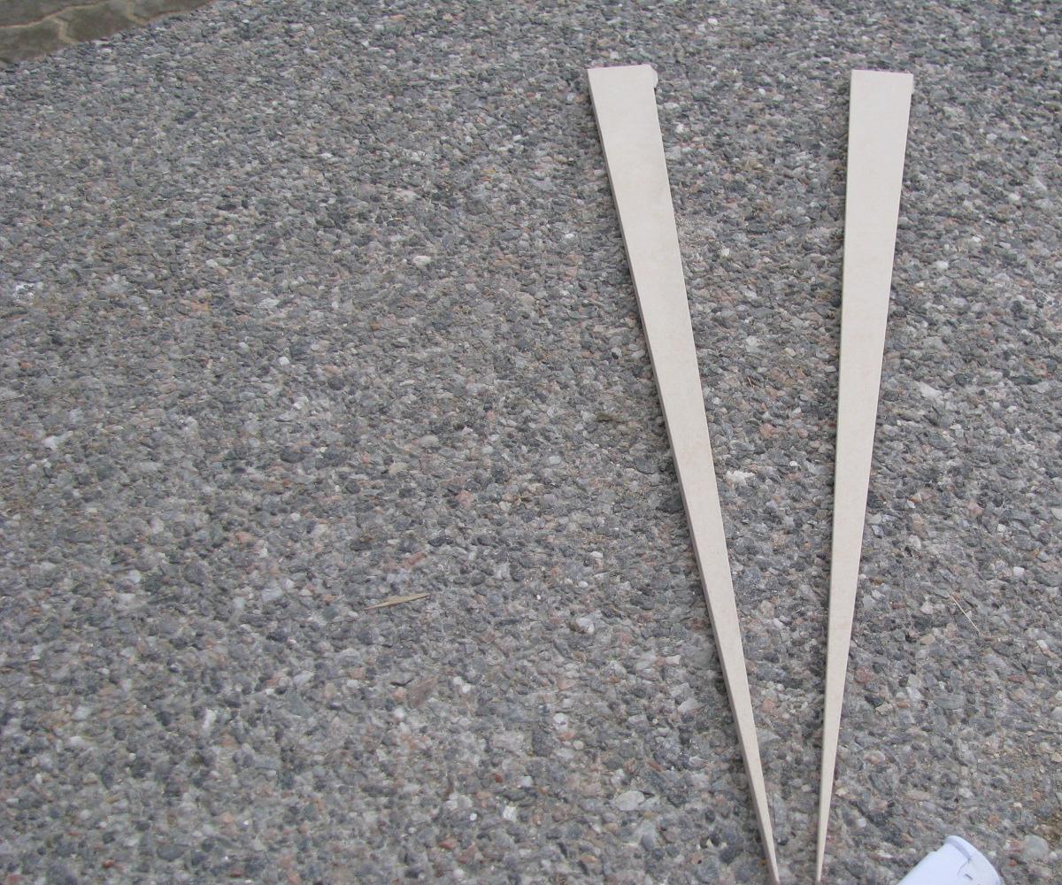

superstasik написал : что тут много любителей пилить плитку болгаркой и всякими там плиткостроительными лазерами.
http://depositfiles.com/files/cnl4mnz5e http://depositfiles.com/files/ljtg5g8puТакое слабо? :p ... керамогранит, 10мм ...

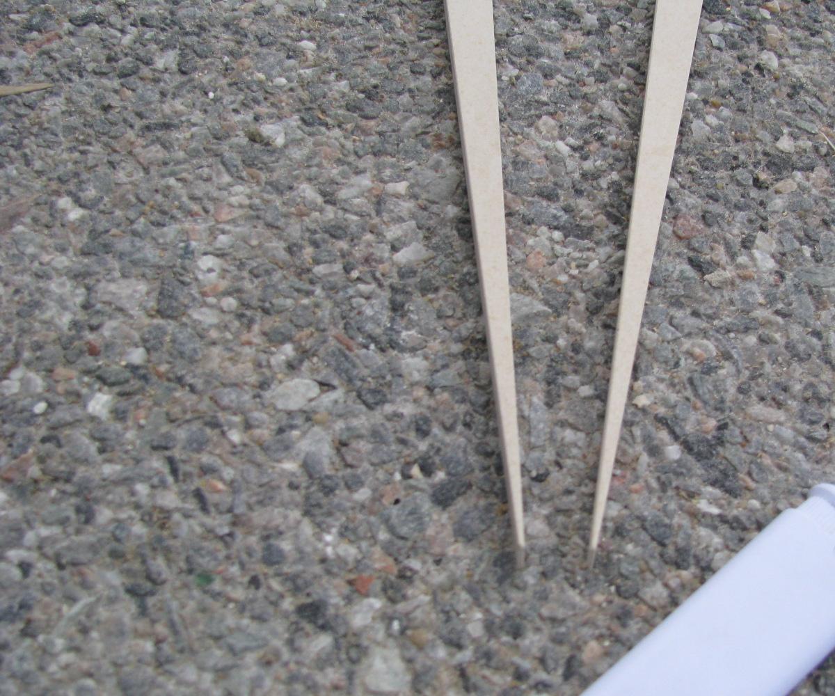

midav написал : Давайте с иллюстрациями,
Так режет RUBI. Жалко, в большом разрешении форум не поддерживает, керамогранит, сколов нет. Мокрорез тоже RUBI.

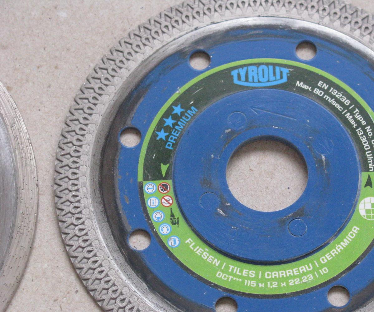

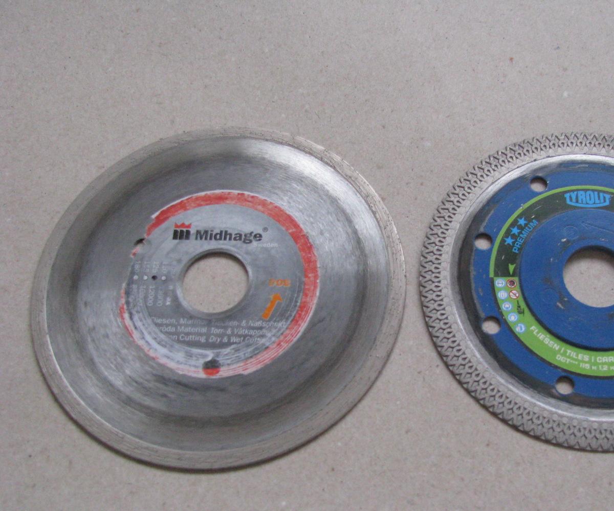

19.04.2011 в 00:09:29
Слева недорогой диск шведской компании Midhage, 16 евро. Режет глазурь ну, практически без сколов. Если алмазной губкой пройтись разок - как на заводе. Справа последняя разработка Tyrolit, толщина реза 1,2 мм, для керамогранита идеально. Режу им ректификат. Чуть подороже - 40 евро. Есть диск диаметром 80 мм и толщиной 0,8 мм, этот берегу, для ювелирной работы, если не забуду - выложу. Все диски отбалансированы заводом, но я их стараюсь не менять с болгарок, только в крайнем случае.
