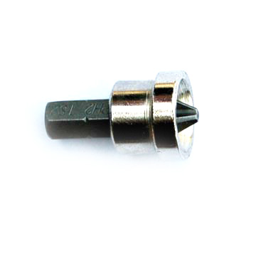

Logofet написал : А по ГКЛВ ни у кого не было проблем? Там бумага другая, головки шурупов её как-то по-другому продавливают
шуруповерт перенастраиваю всегда на зеленый лист.. на пару щелчков затягиваю
NikolaBY
NikolaBY
Минск
Сообщений: 895
16.06.2011 в 10:43:02
А я использую биту со специальной насадкой, хорошо крутит и на второй скорости. Вот такую : http://www.asia.ru/images/target/photo/51708817/Plasterboard_Special_Bits.jpg
