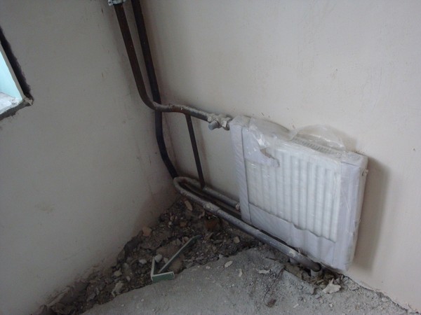

mishamut написал : главное что бы по сварке на загибах это все не начало течь или не дай бог - лопаться...
Лопаться вряд ли ,потечь может, от того какой сварной был зависит. Ну зачем так сделали ? Сложнее и уродливей ,чем постановка под окном. Второй то радик поставлен нормально.

mishamut написал : вот как раз на загибе - сварка.
ну и что? Специально для этого есть отводы гнутые ОГ под приварку

BV написал : ну и что?
т.е. вы хотите сказать, что радиатор стоит с соблюдением всех снип-ов и требований? а это не относится к данному случаю?
СНиП 3.05.01-85 2.5. Подварка сварного шва на изогнутых участках труб в нагревательных элементах отопительных панелей не допускается.

2mishamut Функции заказчика-застройщика признаны составной частью деятельности по строительству зданий и сооружений I и II уровней. Таким образом, организации, выполняющие указанные функции, входят в СРО, основанные на членстве лиц, осуществляющих строительство (статья 55.3. Градостроительного кодекса Российской Федерации).
Предлагаю написать заявление в Ростехнадзор г.Санкт-Петербурга об отзыве лицензии СРО на выполнение застройщиком проектных и монтажных работ и приложить фотографию соединения этого радиатора , в заявлении задать вопрос о его (застройщика) проф. соответствии выполняемым по этой лицензии работам.
