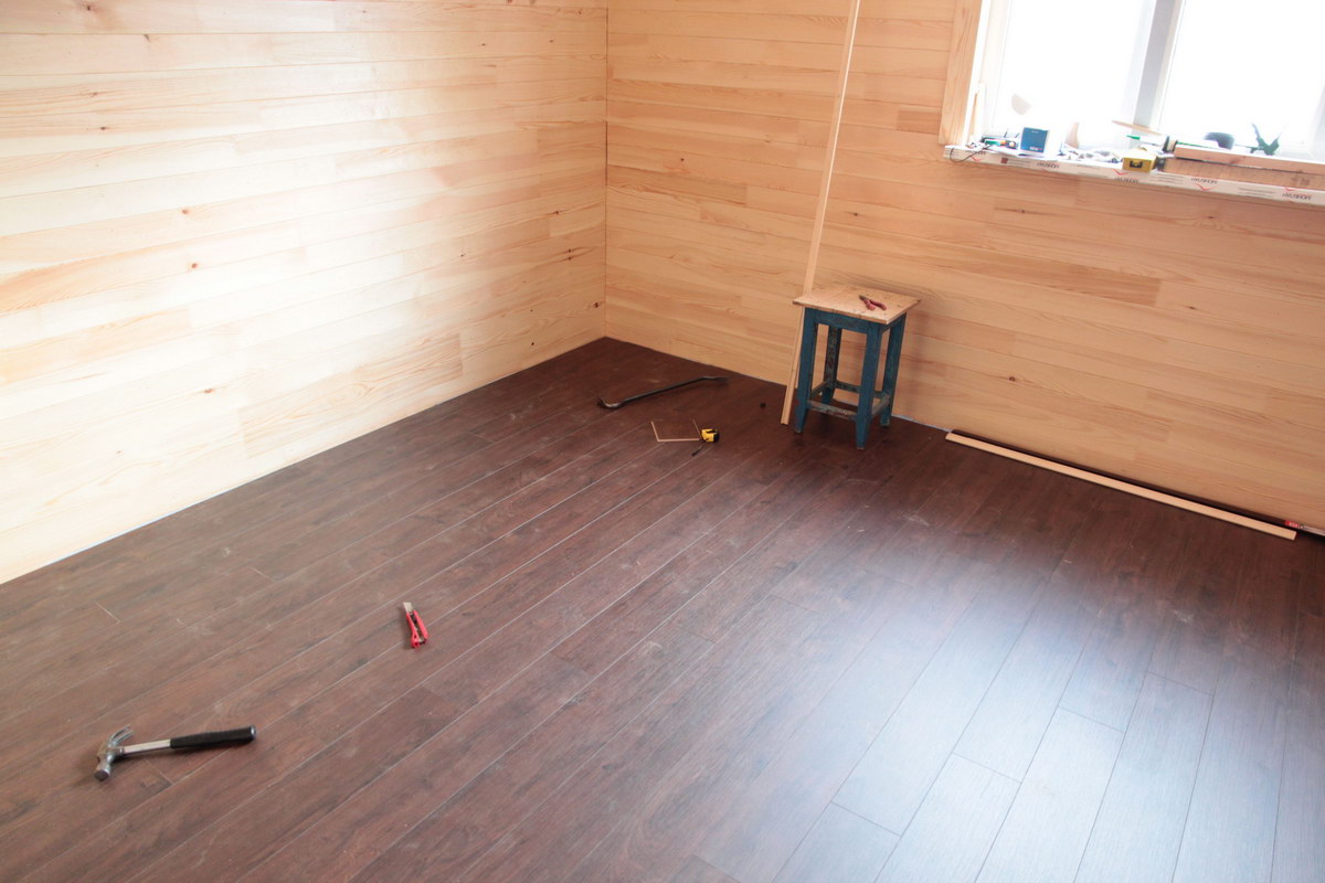

11.01.2013 в 16:15:39
Астрачка, Не слышал про "через три" или "через две" - уложил со сдвигом примерно 30 см (получилось - "через 5"). Вот процесс и результат - мне нравится :) :

спасибо! т.е. это не принципиально. Я имела ввиду примерно как на фото выше

sce
sce
Регистрация: 03.12.2012
Сообщений: 169
11.01.2013 в 19:34:52
витаон, Я в общем-то и не планировал "совпадения", просто так получилось - отрезаешь кусок доски в конце полосы, переносишь его в начало следующей - получается сдвиг. Оставшийся кусок от второй полосы - в начало третьей и так далее... Вот естественным образом и получилась лесенка с повторением поперечных швов через 5 полос. В результате отходы - обрезки не более 1-2 см.

sce написал : витаон, Я в общем-то и не планировал "совпадения", просто так получилось - отрезаешь кусок доски в конце полосы, переносишь его в начало следующей - получается сдвиг. Оставшийся кусок от второй полосы - в начало третьей и так далее... Вот естественным образом и получилась лесенка с повторением поперечных швов через 5 полос. В результате отходы - обрезки не более 1-2 см.
а отрезанная полоса ровная? Чем идеально можно отрезать. Мне они почему-то говорят, что кусок подойдет только в конец быть может. И отходы большие. :cool:
