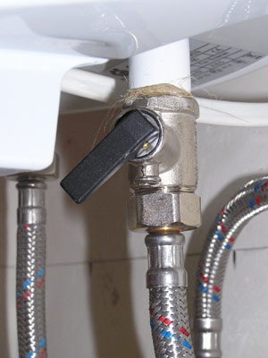

В инструкции по подключению накопительного водонагревателя приведена схема подключения, в которой нарисован тройник, стоящий на входе ХВ, а уже за ним ставится обратный клапан.
Из собственной практики могу посоветовать не простой тройник,
а специальный, используемый для подключения стиральных машин. В нем уже встроен вентиль, правда с выходом на 3/4 " .

2Andy777, спасибо, вот сразу "недопер" так сделать, теперь неохота раскручивать, но на след. бойлер так и сделаю. Еще раз благодарю за фото. 2iosif, из моего опыта тройники для стиралок очень хлипкие, может я плохо искал, но те которые видел все с пластиковым наболдашником, который быстро отваливается, хотя с другой стороны не часто им будешь и пользоваться, но все же хотелось бы что-то шаровое.

Так он итак внутри шаровой. НЕ покупайте с тонкими стенками, сейчас есть и НЕхлипкие.

Все это,конечно, здорово. Сразу надо было ставить тройник. Только вот как теперь воду слить, чтобы его поставить? Сейчас сделано вот так...

Перекрыть воду. Одеть любой шланг на патрубок клапана и опустить в унитаз. Открыть кран клапана и кран горячей воды. Если сразу не пойдет дунуть в кран горячей воды вода через клапан медленно но стечет. Если не вся открутить гибкую подводку от потребителя и дунуть туда любым насосом. У меня на даче 80 литров стекает за час.

Ага, так и делал, вытекло около 5 литров. Было бы место, ведро бы подставил да и свинтил бы этот клапан. Но так не получится :-( . А вот дунуть попробую,спасибо.

Во-первых, хочу еще раз констатировать - клапан этот работает практически постоянно, а не только в случае "нештатной ситуации" - после вечернего расхода в процессе нагрева за ночь натекает около стакана. Посему трубка в канализацию нужна обязательно. У меня новостройка, поэтому я просто при сборке системы канализации предусмотрел "Т" образный сегмент "дыркой вверх" - на нее штатную крышку (заглушку), а в ней - просверлил отверстие, равное диаметру шланга (чуть "внатяг"). Для верности подмазал герметиком. В ту же пробку вывел промываочные шланги фильтров грубой очистки. Во-вторых - слив у меня работает прекрасно со штатным клапаном - его конструкция предусматривает открытие в положении "флажок вверх". Все сливается через вышеупомянутый шланг. Только кран горячей воды стоит открыть, чтобы воздух входил. И, естественно, не сливать горячую :-) В третьих - а если бак из нержавейки? Сливать или не сливать "в периоды простоя"? И четвертое - вопрос - как уменьшить пороговое давление открытия этого клапана? Беда в том, что в магистрали 4 атм., а бойлер при нагреве "додавливает" до 8ми - и только после этого клапан приоткрывается, четко удерживая 8. А расчетное давление кранов смесителей (картридж) - 5. Естественно, они от такого издевательства начинают подтекать (несильно, но все равно неприятно). Пытался решить проблему надеванием на на "флажок" резинового хомутика (см. фото) - но это несерьезно...

Как я не нажимал на этот флажок и вверх и вниз, воды вытекло очень мало. Я, конечно, открыл кран горячей воды,для подсоса воздуха, но кроме "булькания" в бойлере, так ничего и не добился. Думаю может клапан неисправен? Хотя перед установкой я его проверял ртом дул в него и при поднятии флажка воздух проходил....

Про сообщающиеся сосуды помните и про воздушные пробки? Поэтому у одних сама вытекает другим помогать воде надо! У меня тоже нержавейка на даче. Я сливаю только зимой, что бы не разморозить. Летом даже при простое в месяц в нем вода. Если греть воду ”комнатной” температуры нагрев до рабочей температуры 4 часа если свежей из колодца, то больше 5 часов.
