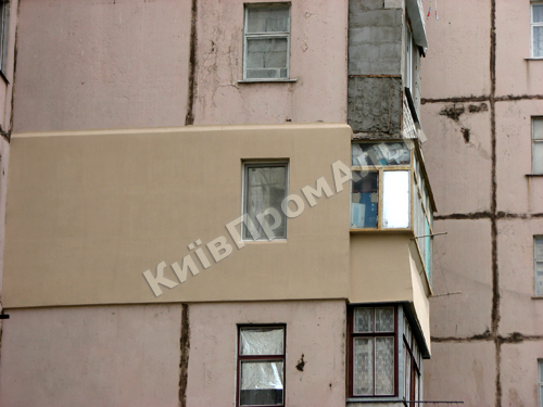

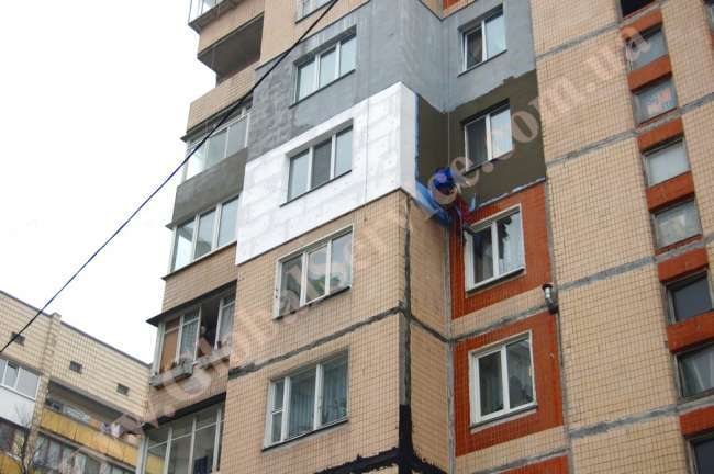

zzaazz написал : наружная теплоизоляция пенопластом на клей, с последующеим отделкой
Когда деваться некуда, приходится и так делать.
Нынче это очень распространенный вид утепления квартир на Украине (извините, "в"). Советские многоэтажки прямо преображаются - становятся "веселенькими" в синих, розовых, желтых, белых, разноцветных "заплатах" на фасаде в зависимости от цвета использованного ЭППС или ППС, или краски, которой покрашена штукатурка (если ППС был оштукатурен). Никто, почему-то не стремится привести фасад к общему знаменателю, а кажется, что наоборот, чем вычурней и ярче заплата будет, тем лучше. :) А через несколько лет эта краска лопухами облупляется.
Жаль сам фото не сделал, пришлось подобрать несколько. Но увиденного мной разноцветья они не передают. :)

Все верно, просто на людей еще архитекткра не наезжала. Потому и стоит подбирать цвет под общий фон. На Украине с этим просто, как в России с разрешитеьными процедурами не знаю. Но думаю не проблема разрешение получить. С нашими "панельками"- единственный выход.
