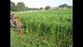

Купил себе зимой эту радость китайского производства, другую купить у нас проблема. Сразу сбалансировал сваркой и болгаркой диски, заточил и подогнал по весу ножи, перебрал по парам палцы с шайбами, полностю перебрал редуктор забив нормальной смазкой и отригурировав зазоры между шестеренками(последние оказались ко всему кривыми как и у всех косилок что я нашол в городе, но кривое до кривого..). купил ремень 950, ибо в комплекте был 1016. При первом запуске весной порадовало практически полное отсутвие вибрации и отсутствие шума от редукторов. При первой косьбе от того что косилка плавала со стороны в сторону перегревался пас об рычаг задней передачи, пришлось соплями законтрить косилку на мотоблоке, придется усовершенствовать узел крепления. в остальном нареканий на работу нет, все редуктора и подшыпники после скашывания одним махом около 0,4га сена остальсь холодными.

косилка неплохая уже скосил свой первый га , правда многое переделал усилил вроде бы наладилось.:yu

В принципе косилкой доволен луговую траву косит тоже отлично.По совету Леонида ножи поменял на сегменты от комбайна ДОН косят отлично срез получаеся ровный.

Переоборудывание с транспортного в рабочее положение косилки произвожу за 3-4мин быстро и удобно, конечно недостаток разработчиков то что едеш на задней скорости. Да и рычаг держать постоянно рука устает. Я ричаг задней скорости привязую резинкой.;)

Суданская трава
