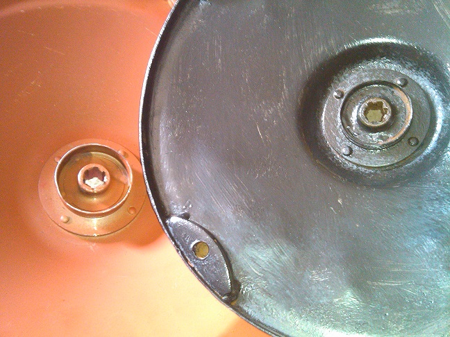

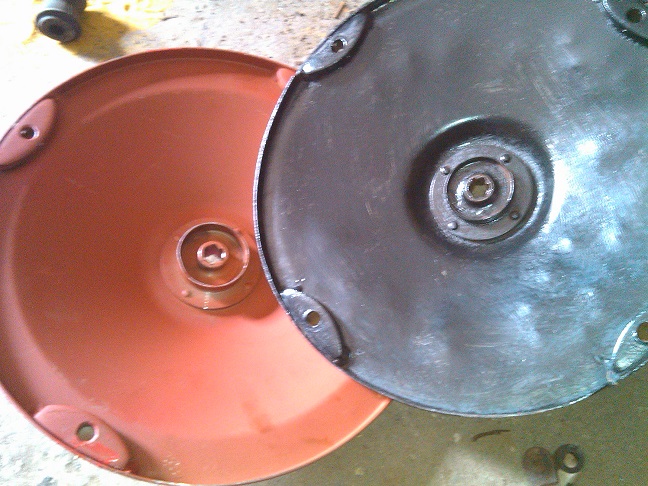

kanol, По фото 1) Не должно. Геометрия ушла, однако. По фото 2) Не знаю. Я туда еще не залезал. А диски править и балансировать. Учтите - рабочая частота их вращения по мануалу 1800 - 2400 об/мин.

kanol написал : Помогите определиться, Я думаю вся рама в сборе должна находиться в одной плоскости? Видно где то ошибочка вкралась при ремонте рамы, получился угол.
У меня с новья угол есть,правда не такой большой как у вас,я сразу обратил внимание на это.Плохо что сам не ездил за косилкой а знакомого просил купить а он далек от всего этого.

kanol написал : И еще вопрос, как стыкуется вал или торсион, как его называют
Я об этом писал,,, трубка-вал соединяются "точечной" сваркой,,, т.е. просверливается в трубке отверстия вставляется шлицевой вал и приваривается точкой с двух сторон, это соединение и является своеобразным предохранителем, въехали в "нескашиваемое" препятствие, сварочка сорвалась, и все остальное остается целое...
kanol написал : Видно где то ошибочка вкралась при ремонте рамы, получился угол
Однозначно ,,, так не должно быть...
kanol написал : Даже не знаю как их выровнить
Ровняю кувалдой на деревянных пеньках, идеально не получается,,, а вот отбалансировать нужно обязательно,,, об этом писал то же;)...

Сегодня проехал по магазинам, рынкам, где торгуют мотоблоками. Косилки для МБ1,Нева. имеют все такой угол, ну может чуть больше, чуть меньше. На глаз определить трудно. Купил новые диски (1500 р штука) привез - оказалось ступица имеет другой размер. Там и гайку трудно закрутить. Посмотрев внимательно, там тоже три точки сварки... предохранитель. Не знаю- вернуть, или вырезать ступицу и сточить под старый размер????

LeonidS написал : идеально не получается,,,
А какой разброс перепада в плоскости допустим? До блока далеко ехать.... пробывал сегодня со старыми дисками раскрутить всю систему мощьной дрелью- приемлимо себя чувствует механизм. Может рехтовка "молотком на пеньке" это нормальный ремонт "военной техники" и не стоит новые диски брать? А сигменты которые Вы используете, их можно где то пеобрести? В смысле купить, не у всех комбайны в металолом здают.:D

kanol написал : А какой разброс перепада в плоскости допустим?
Да что бы не цеплялись за трубы рамы, иногда я не снимая диски, рихтую их монтировками, вставляю одну в просвет между диском и трубой, а второй с противоположной стороны диска пытаюсь выровнять без стука,,, главное что бы вибрации не было. На фото вижу, что Ваши старые диски, намного лучше моих. У меня покоцанныеее,,, поваренные, живого места нет, у нас в запчастях таких дисков не видел... Сегменты у нас продаются в магазинах,,, Советские "Сельхозтехники" развалились, и эту нишу по снабжению запчастей для сельхозмашин заполнили "бизьнисьмены",,, ничего, даже конкуренция у них между собой, если не поленится, пробежать пяток магазинов, то и на "три" копейки дешевле можно найти...

LeonidS написал : На фото вижу, что Ваши старые диски, намного лучше моих.
Ну успокоили.... я думал там космические технологии.... Сегодня разогнал всю систему дрелью скоросной- нормально.... Ну есть у нас в запчастях почти все... но продавци не хотят возить....
