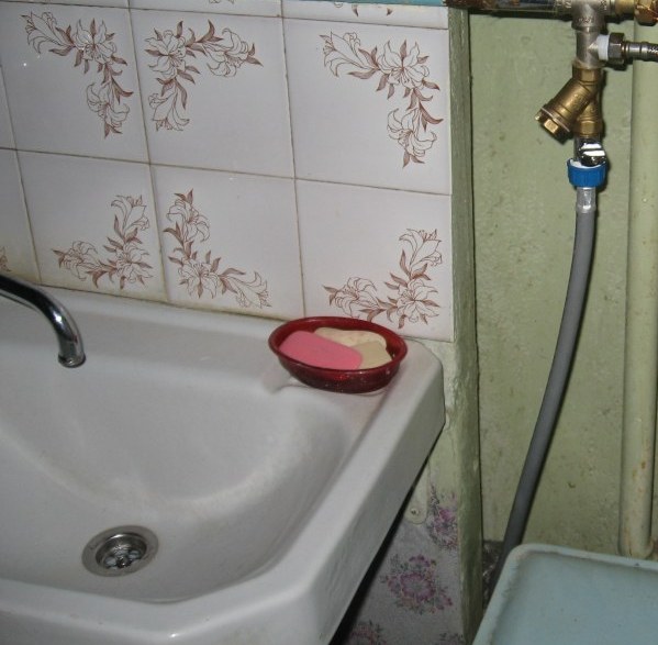

Не-не-не, не дуршлаг. Слив пластиковый, без креста, но криволинейной формы. Аналогичный был и в ванной, там вообще раковину (громоздкую, фаянсовую) исключительно под такой слив создавали. Я как с работы приеду - всё-всё зафоткаю ;)

вот такое хозяйство. мастера, думаю, сразу признают классическую модель, но могу и разобрать сифон, если нужно (с ним там отдельная беда. труба в канализацию длинновата и упирается прямиком во внутреннюю стенку, на фото видно, как он перекособочен, поэтому сборка сифона и постановка его на место превращается с силовой аттракцион). На трубке слива видны риски - но, кажется, это не резьба, а просто параллельные кольца. Но даже если б была резьба - конец трубки (сантиметра два шириной) гладкий.

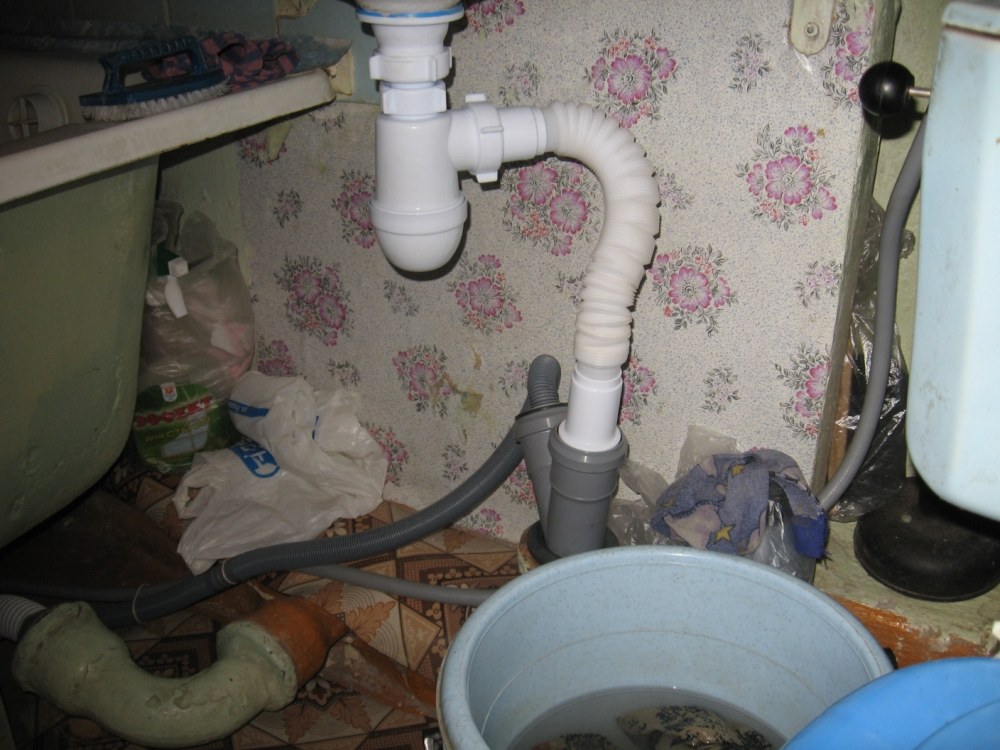

А вот такие сифоны куплены:
Трубу в канализацию (чёрная пластиковая) планирую уполовинить и сделать там гофру. Правда, пока не очень понимаю, как герметизировать соединение.

Пробуйте вот это "Сифон гофрированный моек-раковин, пластмассовый выпуск ЗУБР" для выпуска от посудомойки вот это
Y&T
Y&T
Регистрация: 17.12.2006
Сообщений: 2065
13.04.2011 в 20:54:30
Вам не хватает детали, что в 10-м посте на верхнем фото вверху конструкции. А ваш старый выпуск нужно убрать. Они продаются отдельно, а я обычно их выкидываю, используя только сифон при монтаже ванн:). Т.е. это не ценность совсем.

Машинку так низко подключать не по инструкции, самослив может получиться. Правильнее было купить к этому сифону патрубок со специальным выходом для неё.
Автору темы - вы по-моему ищете сифон, который будет подходить к той детали с крестовиной внутри, которая у вас привинчена к самой раковине. А нужно её тоже отвинтить и заменить.

Gnawer написал : не по инструкции, самослив может получиться.
Выпуск у машинки в самом низу. Потом шланг поднимается выше уровня раковины, далее идет вниз к этому самому тройнику. Получается гидрозатвор и никакого самослива тут быть не может. Работает такая система больше 5-ти лет.

Y&T: Вам не хватает детали, что в 10-м посте на верхнем фото вверху конструкции Gnawer: А нужно её тоже отвинтить и заменить.
Ребят, так я ж с этого и начал! Раковина советская - таких выпусков в магазинах попросто не вижу. И резонно полагаю, что если он и найдётся - то будет равно такой же.

asddsa написал : таких выпусков в магазинах попросто не вижу.
ТАКОЙ выпуск показан в 17-м посте. Как раз точно такая пластмассовая крестовина для эмалированной раковины.
Сифон гофрированный моек-раковин, пластмассовый выпуск ЗУБР 1,5м Код ЗУБР: 51881-15 Mинимальный заказ: 1 Цена:
